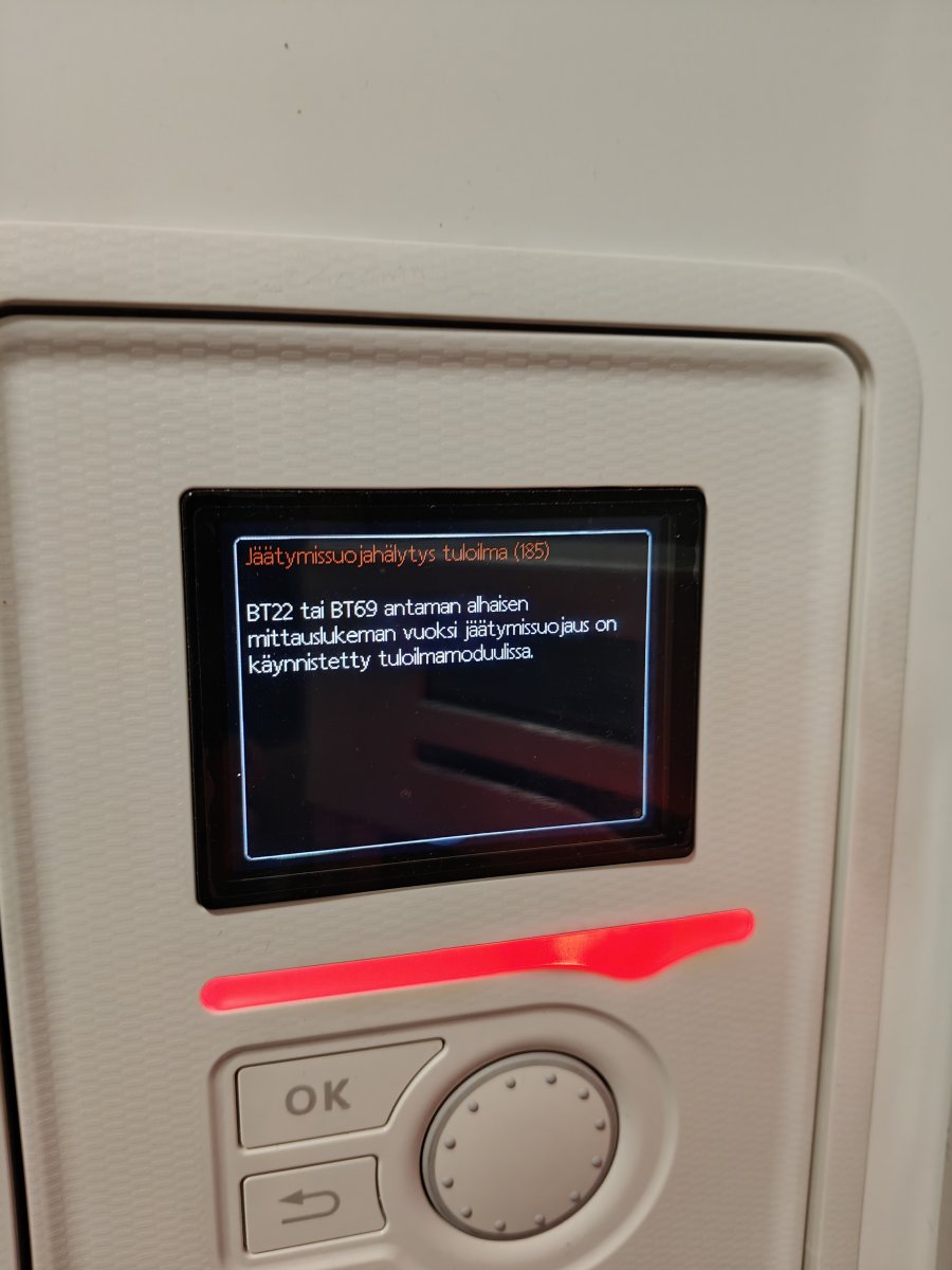

F750+Sam40 Alarm 185 Jäätymissuoja tuloilma
  • Viestiketjun aloittaja Viestiketjun aloittaja Seke85
Seke85
Morjens.
Ensimmäistä talvea kyseisen pumpun kanssa tappelen ja nyt kun alkoi pakkaset, niin alkoi myös ongelmat.
Eli Sam40 alkaa herjaamaan liian alhaista tuloilman lämpötilaa ja sammuttaa pumpun. Alarm 185=Tuloilman lämpötila (BT22) tai lämmityksen paluuvesi (BT69) on ollut alle 5°C.
Kyseisistä antureista ei saa usb-tikulle loki tietoja. Äsken kun kone taas sammui, niin juoksin tekniseentilaa ja BT22 näytti 18 astetta ja BT69 yli 20 astetta, kone oli ollut sammuksissa alle minuutin, joten tuskin oli käynnyt alle viiden asteen. Vesi kiertää Samissa oikein päin ja ilmaa ei kierrosta tullut.
Tehnyt viikon sisällä nyt 5 kertaa kyseisen hälytyksen.
Onko kukaan muu tapellut saman asian kanssa ja mikä voisi olla avuksi?

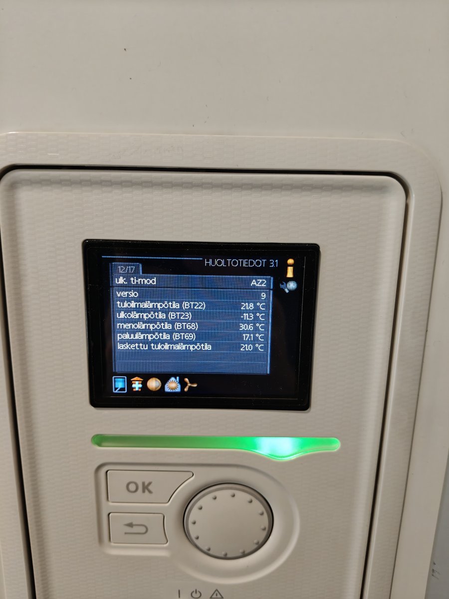

Mitkäs anturit noi BT22 ja BT69 olivat ja mitkä niiden arvot on? Paljon menoveden lämpötila on ja virtauslukema?
Tilanne ohi perus on/off ratkaisulla. Ohjekirjassakaan ei mainittu mitä pitää tehdä. Sammutatko? kuittaanko? Lähti onneksi, tosin nyt tiivistä seurantaa toistuuko vika.
BT22-tuloilman lämpötila (19,1c)
BT69- paluu lämpötila (27,3c)
Menolämpötila 27,2c. Nämä siis nyt tilanteen jälkeen ja nimenomaan tuloilmamoduulissa.
En tiedä mistä näkee virtauslukeman.
Nostin tuota tuloilman pyyntiä 20-->21
Tuloilman lämpötilahan on jo hyvä. Menolämpötilan ja paluun erotus hyvin pieni, toki johtuu luultavasti siitä kun käytettiin virtaa pois ja kone ei lämmittänyt menoa. Mikäs lämpökäyrä sinulla on ja paljon pitäisi menolämpötila olla sinun pakkaslukemilla (näkee siitä lämpökäyrä-kohdasta).

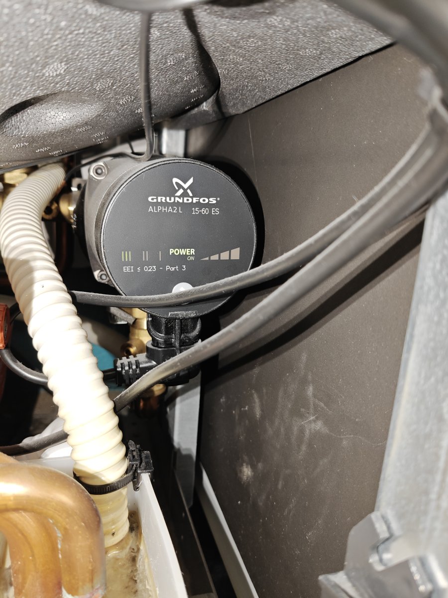

Ja sitten katso että F750 alaluukun takana näkyvä kiertovesipumppu on virroissaan ja vähintään keskiteholla.
Se on siis tämä? Virroissaan on, mutta ei yhtään palkkeja. Laitanko tuohon siis tehoa lisää? Miten tämä vaikuttaa eli pidänkö päivän pari noin vai laitanko taas pienemmäksi illalla..

Nyt jo tilanne tämä
Lämpökäyrä nyt 3+0 - 13c pakkasilla on menojohdon lämpötila tällä asteella 31c

Tuo on jo täysillä, näyttäisi valo palavan kolmen viivan kohdalla. Ei tarvetta siis koskea siihen.
