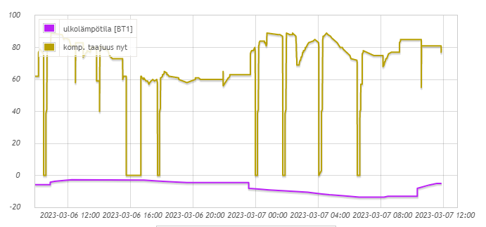

Tuo kompuran maksimiherzit menee tosiaan poistoilman mukaan ja tuota luokkaa minullakin on maksimit. Hyvänä puolena tuossa on, että kompuraa ei ajeta "täysillä" koskaan. Meillä meni viime yö näin.... ei tosin noin kylmää ollut, vain joku -14C. Muutaman sulatuksenkin teki yön aikana kyllä.

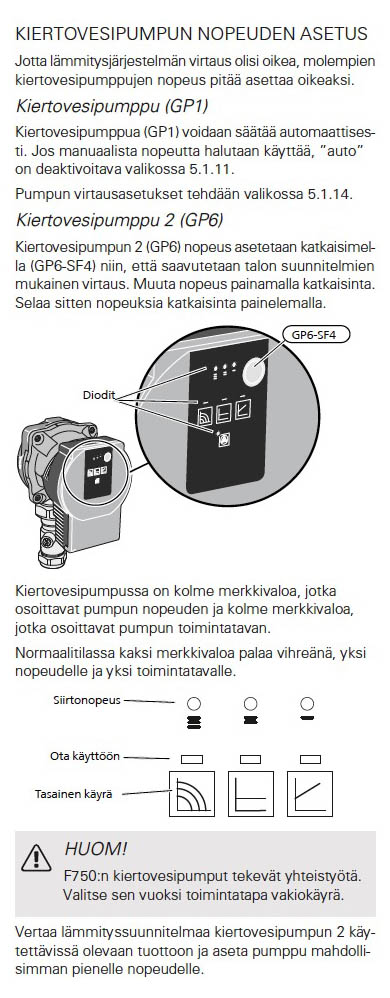

Tähän kaivoinkin netistä tuon oman kiertovesipumppuni ohjekirjan ja sieltä löytyi vastaukset. Tosiaan pumppu oli noista 7 vaihtoehdosta asetettu juuri väärille asetuksille vakiokäyrälle, kun lattialämmitykselle suosituksena oli ohjeessakin asetus vakiopainekäyrälle (kuvan oikeassa reunassa kaksi viimeisintä palkkia).

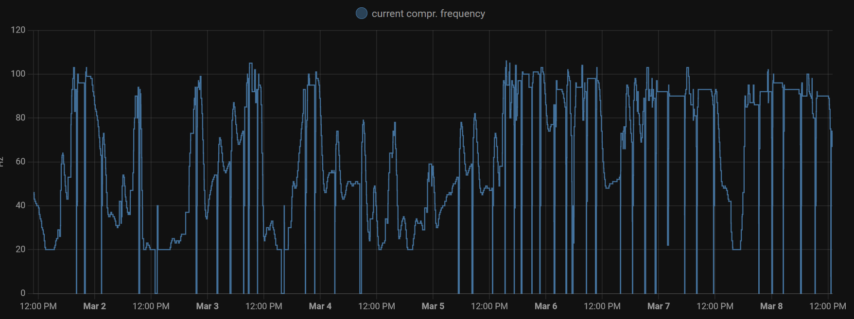

Meillä tämmöstä kompuran taajuuskäyrä noin viikon ajalta. 6.3. alkaen ollut vähän kylmempää eli käynyt reilussa 20 pakkaset.
Mutta jos tutkit Niben ohjekirjaa niin siellä suosituksena on juurikin yksi niistä kolmesta vakionopeudesta mikä sinullakin asetettuna. Ilmeisesti siitä syystä koska siellä on se toinen kiertopumppu jota Nibe säätelee.
F750 lämpöpumpussa on kaksi pumppu, GB1 ja GB6. Kaiva koneen dokkarit esille ja katso sieltä pumppujen säätö kun voi vaihdella valmistusvuoden mukaan mutta kaikissa periaate sama.

Syy tuohon taajuuden rajoittumiseen voi olla myös ilmanvaihdon asetuksissa. Meillä kävi niin hassusti että Niben etupaneeli meni uusiksi ja asentaja oli sen verran töhö ettei huomannut ottaa vanhasta paneelista asetuksia talteen uuteen, eli uusi paneeli oli ihan blanko kun aloin sitä tutkia. Onneksi itsellä oli tikulla jotkut asetukset tallessa. Selvisi sekin että Nibe ei kopioi ihan kaikkia asetuksia tikulle, niin näitä olen nyt pikkuhiljaa korjaillut vanhojen valokuvien ja asennusohjeen mukaan.
Huoltovalikon "ilmanvaihdon säätö" asetuksen laitoin IV pöytäkirjojen mukaisesti kun siitä ei ollut parempaa tietoa olemassa. Ihmettelin kun kone ei enää ottanut 120 Hz kierroksia tuon jälkeen vaikka aikaisemmin nätisti meni isoilla kierroksilla pitkäänkin. Säädin sitten tuolta samaisesta valikosta ilmavirtaa niin että korjauskertoimeksi tuli 0.99 (täältä foorumilta löytyy ohjeet) ja tämän jälkeen kone otti taas täydet kierrokset. Vaikea sanoa kumpi on oikein mutta tuo pienempi korjauskertoimen asetus valikossa on täytynyt olla aikaisemmin.
Lähtisin siis tsekkaamaan mikä sulla on korjauskerroin ilmanvaihdon säätö valikossa ja kokeilemaan jos säätöä muuttaisi niin että korjauskertoimeksi tulee alle 1. Ota vaan valokuvat talteen ennen jälkeen niin on helppo palata :)
