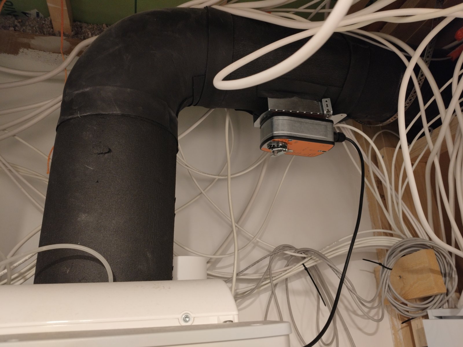

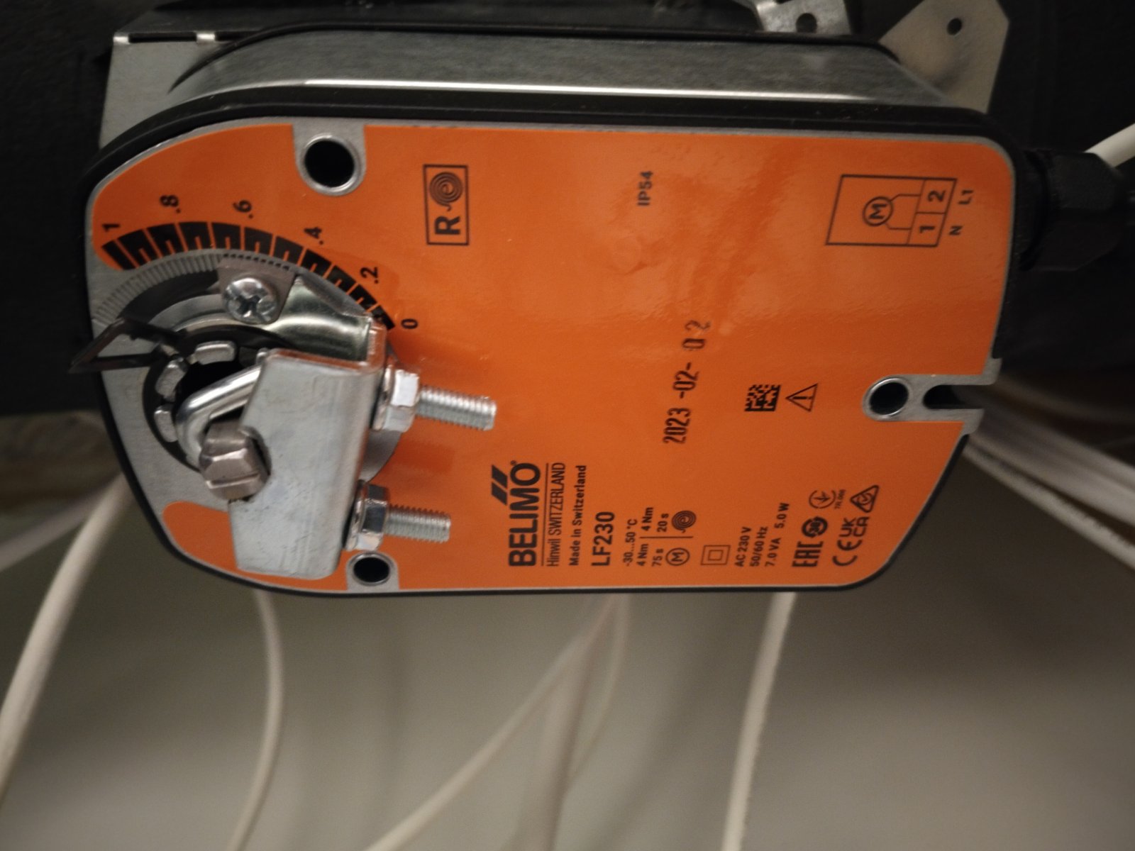

Itselläni tuollainen ratkaisu. Belimon moottori ja sulkupelti taisi olla A-collectionin. Muistaakseni jotain haasteita sähkärillä oli kytkennän kanssa mutta toimii halutusti.
