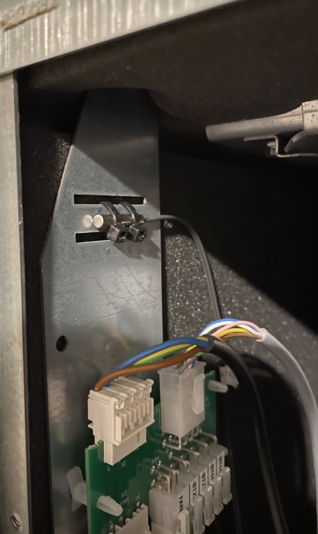

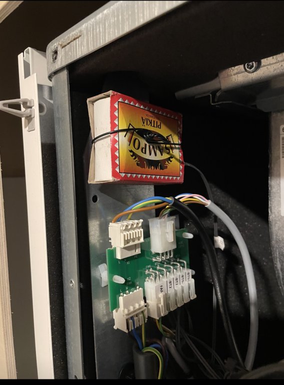

SAM yksikön sisällä tuloilman anturia on ainakin jossain vehkeissä jouduttuu siirtämään kun on mittaillut vääriä arvoja. Tämä voisi olla kokeilemisen arvoinen juttu jos tuloilma seilaa.
Sen anturin voisi sujauttaa tulitikkuaskiin ja kiinnittää niin ettei ole pellissä kiinni. En ole itse vielä tuota SAM:ia avannut, että osaisin neuvoa tarkemmin.
Ja tuumasta toimeen... Again... SAM41 avaamisen jälkeen anturi löytyy heti sen ylemmän muovilevyn takaa.
Anturi on ihan pellissä kiinni parilla nippusiteellä. Pienellä sahalaitaveitsellä katkaisin ne. Ja sitten vain anturi tulitikkuaskiin... olisi voinut olla vähän pienempikin aski, mutta ei nyt muuta löytynyt. Nyt sitten seurantaan että miten tuo vaikuttaa tuloilman mittaukseen.

Ei näytä vaikuttaneen minulla tuo irrotus pellistä juurikaan. Kyllä tuossa SAMlle menevässä linjassa olisi hyvä olla puskurivaraaja jos haluaisi tasaisemman tuloilman lämmön.
