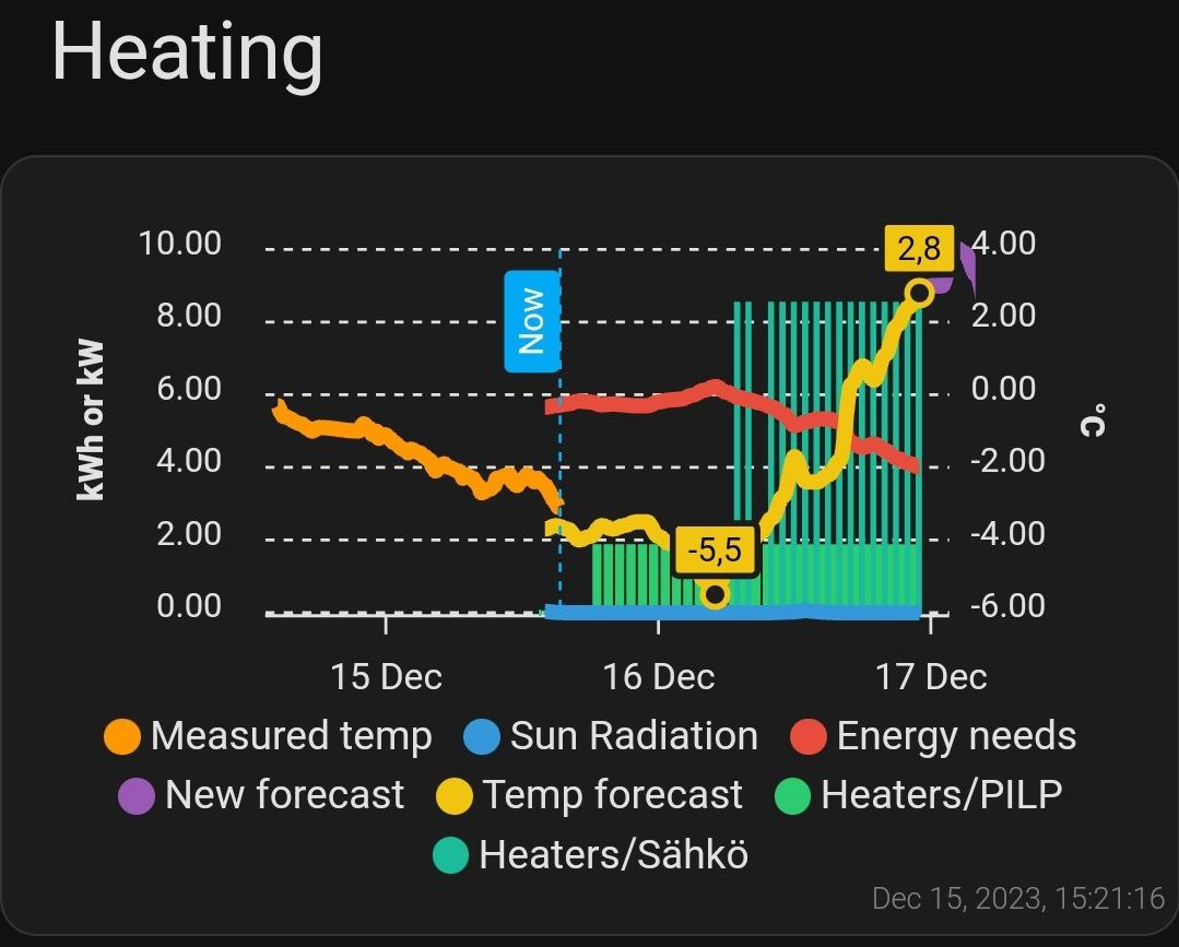

Puhelimella eilen otettu kuvankaappaus "ohjauksesta" alla. Sähkölämmitystä napsahti päälle nyt aamupäivästä, kun hinta halpeni. Sähkölämmityksen hintarajan alle jääviä tunteja jäi myös "hyödyntämättä" aamulta, kun automaation mielestä päivän energiantarve saavutetaan vähemmällä määrällä tunteja. Lisäksi huomionarvoista, että myös PILPin käymistä automatiikka on päättänyt (yrittää) rajoittaa, sillä pe 15.12. iltapäivän hintojen ollessa niin korkeat tuli COP huomioiden siltikin halvemmaksi tehdä kyseinen lämpöosuus tänään 16.12. Lämpötilat talossa eivät ole tasaiset, mutta aamutakissa ei tullut aamusella kuitenkaan vilu.
Minulla samansuuntaista tapahtuu, mutta vaihtoehtoinen lämmitystapa on polttopuu ja varaavat takat. Ehkä laitan jossain vaiheessa kuvaajia joulukuun sähkönkulutuksista. Tänään "pompsahtaa".
katso liitettä 91686

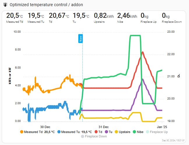

On tullut pikkuhiljaa kaiken muun ohella sorvailtua uutta versiota lämmityksen optimointialgoritmista ja mennee testiin tässä piakkoin. Aiemmin sentin kymmenysten takia lämmitystä ohjautui helposti aina ajallisesti samaan kasaan ilman merkittävää rahallista hyötyä ja tämä sai sitten sisälämpötilan heilumaan ehkä enemmän kuin olisi mukavaa.
Uusi algoritmi:
  1. Laske lämmitystarve tunneittain (parametreina ulkolämpötilaennuste, haluttu sisälämpötila, auringon säteilyennuste ja nykyinen yli-/alilämpö). Lopputulos siis, että kello 1 tarvitaan 2kWh, kello 2 tarvitaan 2,2kWh jne.
  2. Laske lämmityslaitteille € per tuotettu kWh -perushinta jokaiselle tunnille. Vaikkapa, että sähkön hinta on 3snt/kWh, mutta lämpöpumpun COP huomioiden hinta onkin vaikka 1snt/lämpökWh.
  3. Käy läpi lämmitystarpeet tunneittain alkaen sähkönhinnaltaan kalleimmasta tunnista (aloitus kalleimmasta, jotta on mahdollisimman paljon lämmittimiä "vapaana" sen hetken ohittamiseen).
    1. Lämmitystarpeet katetaan aina halvimmalla tuotantomuodolla, mutta kohdassa 2 lasketun perushinnan päälle lisätään lämmitystarpeen ja varsinaisen lämmityksen etäisyyteen perustuva "sakko" (kokeilen aluksi tämmöistä hatusta heitettyä +0,15snt per jokainen tunti). Käytännössä tämä tarkoittaa sitä, että jos kello 10 tarvitaan 2kWh energiaa ja sen saa kello 1 hintaan 1snt/kWh, mutta kello 6 hintaan 1,1snt/kWh, niin valitaan tuo kello 6, jotta ollaan lähempänä tarvehetkeä.
EDIT: käytännössä tällä saa siis aina kalleimmat hetket ohitettua perustuen siihen, että miten paljon on valmis maksamaan siitä, että lämmitys tapahtuu juuri tarvehetkellä eikä esim. kolmen, kuuden tai 12 tunnin päästä.

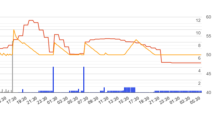

Tässä esimerkki seuraavalle vuorokaudelle
Siniset on lämmitysjaksoja. Ne osuvat selvästi juuri ennen hinnan nousua (punainen). Huomiselle on vielä huomioitu aurinkopaneelien tuottoa, joten aamulla ei tarvitsekaan lämmittää koko päiväksi.
