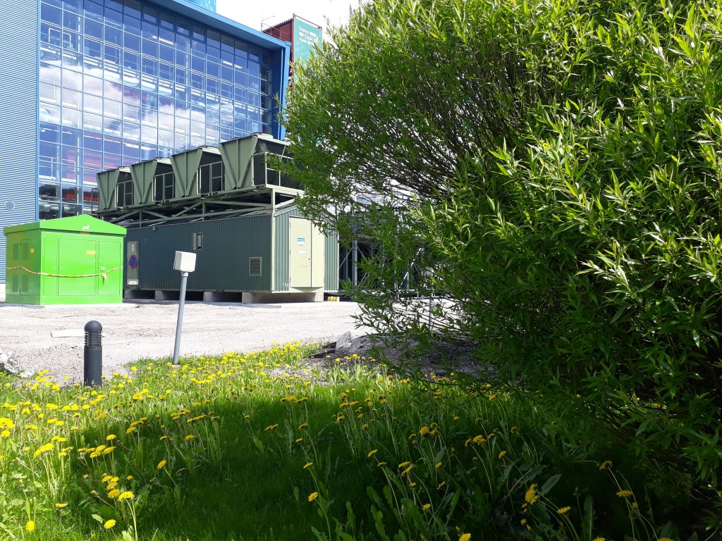

Tuonne Vermon lämpölaitokselle on näköjään ilmestynyt uusi (vaikkakin ehkä käytetty?) ilmavesilämpöpumpulta vaikuttava kapistus. Laitetta ei kuitenkaan ole vielä kytketty sähköihin tai viereisiin putkiin (kaukojäähdytysputket ovat lähinnä, muttei kaukolämpöpuolikaan ole kaukana). Tuolle on näköjään varattu jo aikaisemmin peti. Ohessa pari kuvaa. Laitos on siis tuo tummanvihreä kirkkaan vihreästä pienestä muuntajakopista oikealle ja aikaisemmin esillä olleista Alfa/Fincoilin ylös puhaltavista lamellipattereista vasemmalle (nuo olivat käynnissä, kun kuvan nappasin).
Saattaahan tuo myös olla huippukuormakäyttöön tarkoitettu pelkkä kaukojäähdytinvettä kylmentävä laitteistokin (esimerkiksi tilanteisiin, jossa lämpöä ei jostakin syystä voida työntää kaukolämpöverkkoon kaukojäähdytysverkosta).
Olen nähnyt tuontapaisen jossain kummassa paikassa väliaikaisen näköisenä asennuksena. Voisi sopia kaukojäähdytykseen- jonnekin on myyty kylmää mutta putkea vielä puuttuu.
Putkikin on ja tiedetään, minne se johtaa (Kehä I:n ja rantaradan/Vanhan Turuntien risteyksen viereen valmistumassa olevaan liikekompleksiin). Jäähdytyskin tuonne jo toiminee, mutta toistaiseksi ilmeisesti vain niin, että jäähdytyskuorma dumpataan lämpönä noiden vaakasuuntaisten puhalllinkonvektoreiden takana olevan konttiparin lämpöpumpuilla kaukolämpöverkkoon (Espooseen ja Kirkkonummelle tai laitoksen takana olevalla lämmönvaihdinlaitoksella erikseen sovittaessa Helsinkiin ja periaatteessa Vantaalle ja kauemmaksikin).

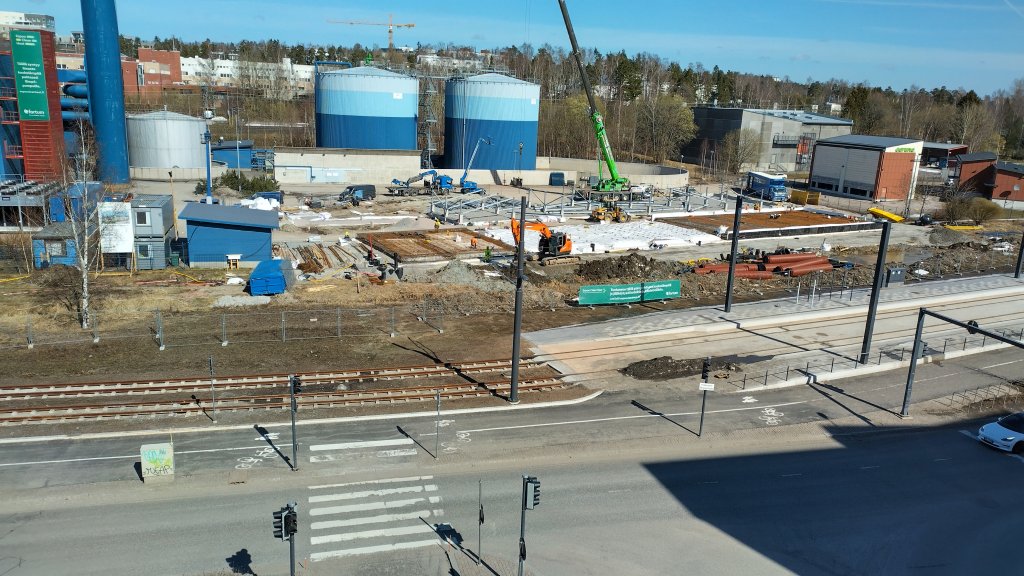

Laitoksen rakentamispaikalta ottamani kuva eiliseltä (vrt. havainnekuvat edellä mm. Ylen jutussa ja Jantin viestissä Fortumin tiedotteeseen). Epäilisin, että etualalalla olevan raudoitettavan laatan alueelle tulisi jonkinlainen laitehallikokonaisuus (keskiosastahan raudoitus vielä puuttuu) ja taustalla olevien öljysäiliöiden ja em. laatan väliin voisi tulla vasemmassa reunassa olevan käytössä olevan pienemmän testijärjestelmän puhallinpattereiden kaltainen asetelma. Noista suurista öljysäiliöistä muuten vasemmanpuoleinen on vuorattu sisältä ns. bioöljyä kestäväksi (puuaineksen nopea pyrolyysi) ja sinne on tänä keväänä ajettu rekalla jälleen uutta tavaraa (kaiketi Green Fuel Nordicin Lieksan pyrolyysilaitokselta, https://yle.fi/uutiset/3-12296781; öljyautojen purkupaikka on bioöljysäiliön edessä). Bioöljypuolihan oli pois käytöstä useamman vuoden (tuotanto loppui Joensuussa Fortumin myytyä Joensuun kaukolämpöverkon Savon Sähkölle). Bioöljyä käytetään kuvan vasemman reunan huippu- ja varalämpölaitoksessa, jossa aikaisemmin poltettiin pääasiassa maakaasua, mutta kuluvana vuonna fossiiliöljyrekat ovat vierailleet ruuhkaksi asti (oikealla oleva suuri säiliö on kevylle polttoöljylle).

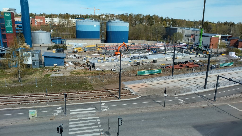

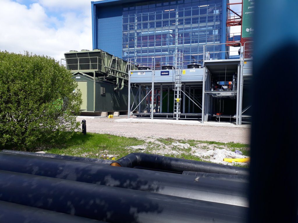

Lisätäänpä tuoreempi kuva, josta laitoksen ulkomuoto alkaa jo hahmottua, mutta rakennelma on vielä "läpinäkyvä" (vrt. havainnekuva valmiista laitoksesta).
Keräilen näitä kuvia lähinnä, jotta valaistuisiko vihjeitä myös pienempien ilmavesilämpöjärjestelmien asennustavaksi ja rakenteeksikin. Edessä olevan toistaiseksi pystytysvaiheessa olevan rakennuskehikon takana oleva sinkitty ja oranssikaiteinen terassirunko on epäilemättä puhallinkennojen asennusalusta ja mielenkiintoinen kysymys onkin, mistä ulkoilmaa kerätään ja minne viilennetty ilma puhallatetaan. Aikaisempi runsaan megawatin koelaitteisto (josta kuvan vasemmassa laidassa näkyy huomattava osa) imee ilman ylhäältä ja kylmä ilma leviää ainakin kolmeen suuntaan kennoston alapuolelle. Suurempi laitos näkyy muodostavan öljysäiliöiden, niiden valuma-altaiden ja taustalla olevan ratapenkan sekä sen takana kohoavan rinteen väliin solan, josta kylmennyt ilma pääsee poistumaan lähinnä oikealle 110kV:n muuntajarakennuksen ja kytkinaseman ympäri molemmin puolin ja yhtä rajoitetusti kuvan vasemman laidan lämpölaitosrakenteiden ympäri. Terassirungosta ylöspäin kohoavat pilarit on kaiketi tarkoitettu ylös kohoavia rakenteita kannattelemaan. Itse arvelisin, että pakko tuon on vetää ilmaa mahdollisimman korkealta ja antaa levitä jäähtyneenä paksuna mattona, mikä voisi viitata jonkinlaiseen melko ylös kohoavaan imukehikkoon. Voisivathan puhaltimetkin olla selvästi kennoston yläpuolella virtauksen tasoittamiseksi. No, aikanaanhan tuo selvinnee, jos pääsee näkemään riittävästi hallirakennuksen taakse tai aiheesta julkistetaan lehdistömateriaalia tms.

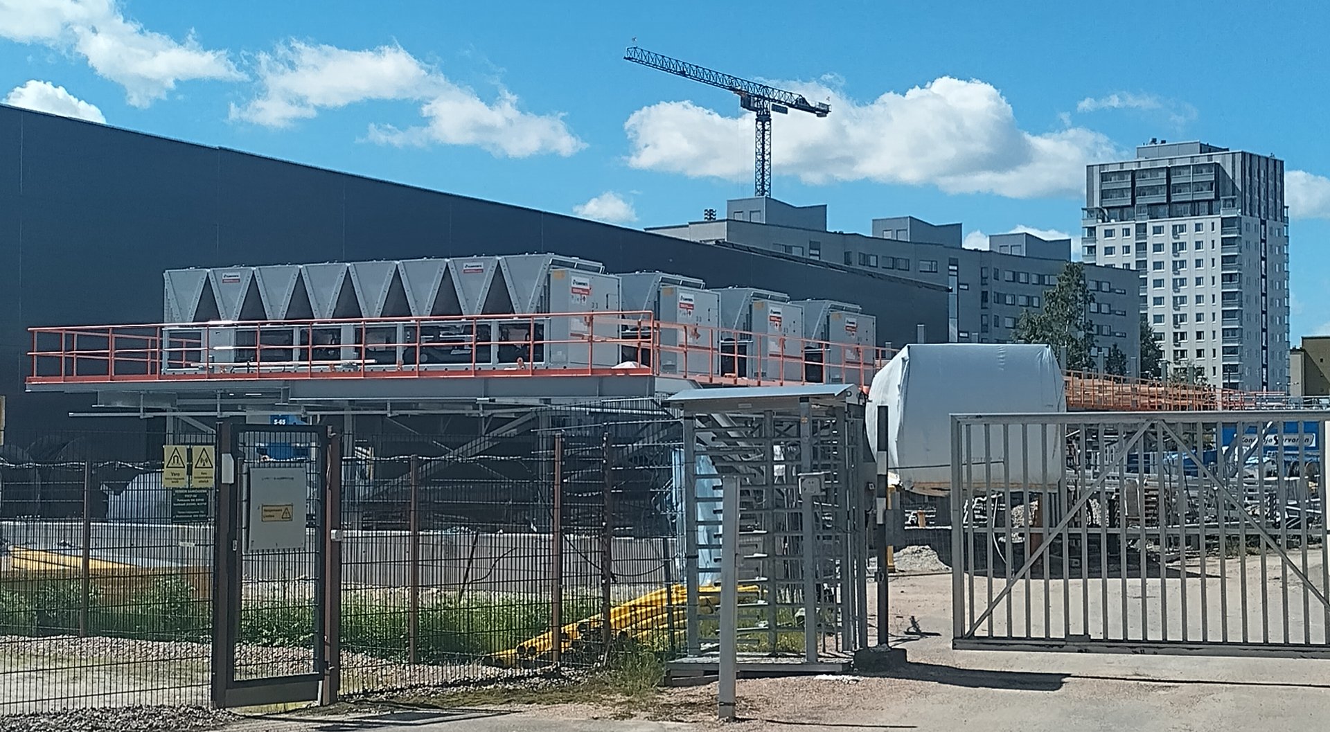

Nyt noiden puhallinkennojen rakenne selvisi. Oheisessa kuvassa on ensinnä asennetut, mutta noita 8 moduulin sarjoja varmaan tulee kuvan terassilava täyteen. Sinisentummanharmaa seinämä taustalla on koneikolle tarkoitetun rakennuksen seinä vastakkaiselta puolelta kuin edellisissä kuvissa (asennuspaikka lämpöpumpuille, muuntajille, sähkökattilalle jne.)

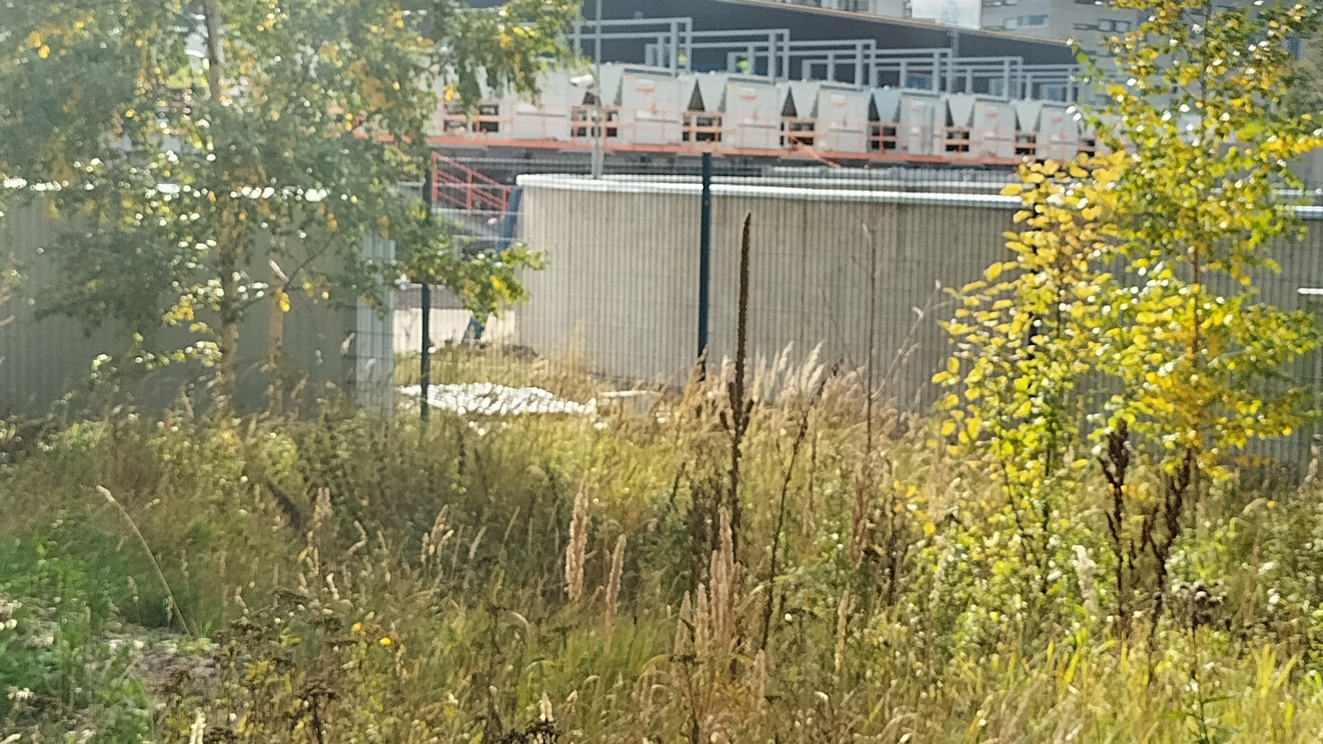

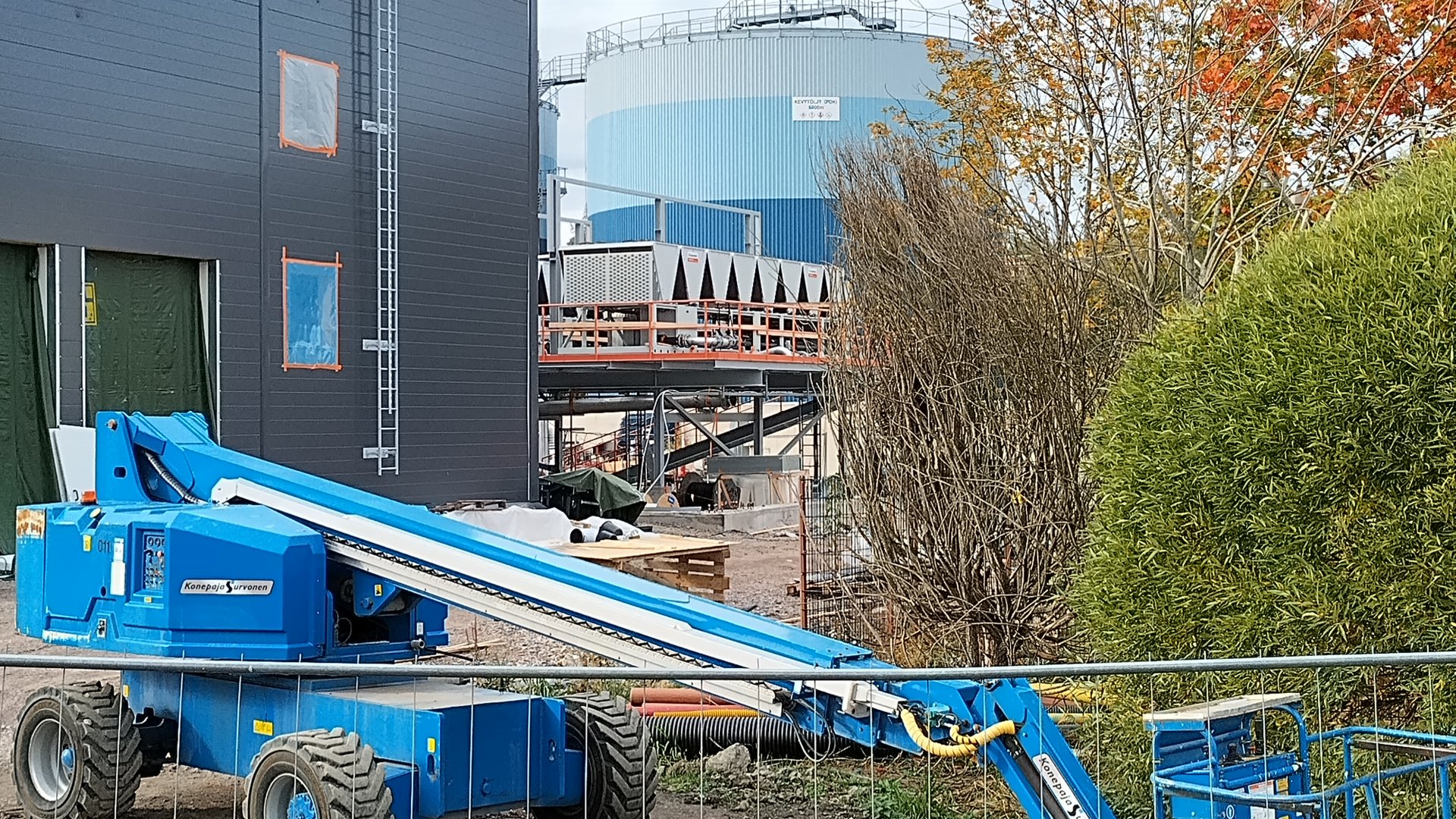

Ohessa taas muutama kuva laitoksen yksityiskohdista. Noita 8 rivissä olevan kahden puhaltimen kahden vierekkäisen V-asentoon istutetun kennoparin konaisuuksia asennettiin parvelle 12 riviin (8 x 12 tuollaista 2 puhaltimen / 2 V-tason / 4 kennon kokonaisuutta yhteensä). Päälle on nyt ilmestynyt kehikkorakenne, joka yksityiskohdista päätellen voisi kannatella kummallekin reunalle jonkinlaista pystyseinää ja lisäksi noiden 12 rivin pystyväliseiniä. Ounastelinkin, että jotakin tuollaista tarvittaisiin, jotta jäähtynyt ilma ei eri olosuhteissa pääse kiertämään useaa kertaa puhallispuolelta imuun. Pian varmaan näkee, miten tuo on lopulta ratkaistu (1. ja 2. kuva) ja mikä on tukikehikon tarkoitus. Ensimmäisen kuvan edessä oleva betoniseinä on rakentamattoman öljysäiliövarauksen vara-allas. Olen ymmärtänyt, että tuo olisi mahdollinen sijoituspaikka ja valmis luja perusta mahdolliselle kaukolämpöakulle. Tuo allas on toisen kuvan edessä olevan löpö-säiliön edessä ja oikealla puolella. Säiliön vasemmalta puolelta hiukan pilkistävä säiliö on biopyrolyysiöljyn säiliö. Toisen kuvan vasemmassa reunassa olevien pressujen takana on käsittääkseni kaksi lämpöpumppuille tehon syöttävää muuntajaa. Sähkö tulee oikealla kuvan taka-alalla olevalta Carunan 110kV->25kV muuntajaparilta ja 110kV/25kV kytkinasemalta (kaikki johdot maakaapeleina).
Noista yksiköiden rakennetta en tunne, mutta epäilisin, että siellä on jonkinlaiset lämpöpumput (kuten Janti edellä kirjoitti, Hilman tarjouspyynnössä edellytettiin kaskadityyppistä ratkaisua). Noiden ei tarvitsisi tuottaa kuin hiukan plussan puolella olevaa lämpötilaa, koska itse hallissa on suuri joukko samantapaisia lämpöpumppuja kuin koelaitteistossa (Hilman hankintajälki-ilmoituksen mukaan Oilonin valmistamia). Nuo puhallinlaitteistot ovat Mitshubishi/Climavenetan valmistamia (mutta firman listalla ei ole ainakaan kuvaa aivan noin suuresta rivikokoonpanosta, joita tuonne on asennettu siis 12 kpl).

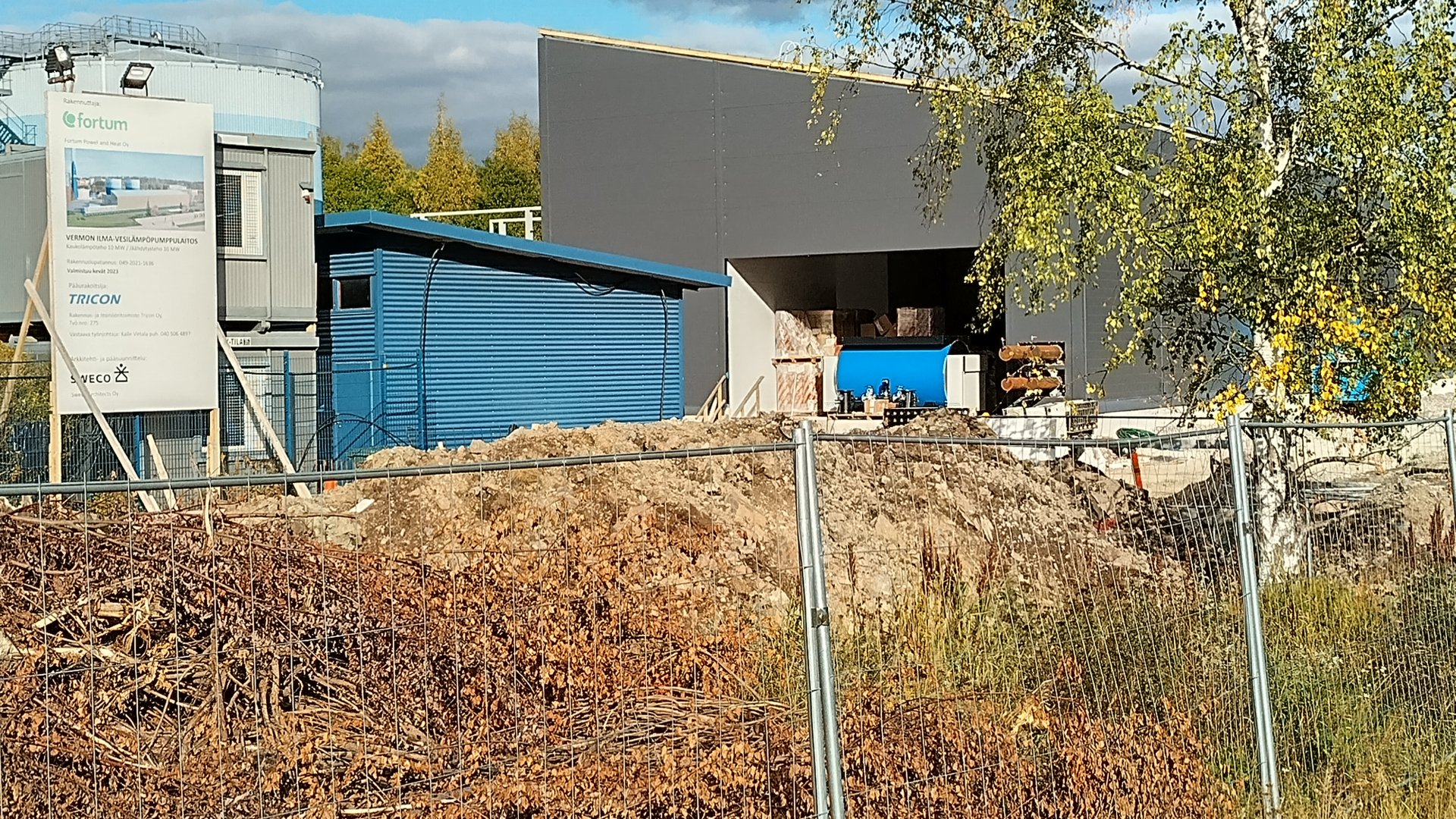

Kolmannessa kuvassa sitten on kirkkaan sininen pytty lastauslaituria muistuttavassa aukossa, joka uskoakseni voisi liittyä sähkökattilalaitteistoon. Myös rakennuksen tuohon päähän on rakennettu edellä mainittujen muuntajakopeiksi epäilemien tiilisten eriöiden kaltainen tila (laiterakennuksen vasemmassa reunassa lastauslaituriaukon vasemmalla puolella). Kaukolämpö- ja kaukojäähdytyslinjat muuten törrättävät laitoksen oikeassa päätyreunassa. Ylemmät paksummat lienevät kaukojäähdytykselle, jonka linja kulkee sinisen kaukolämpöventtiilikopin ja aidan takana olevan kasan välissä. Kaukolämpölinja lähtee laitosrakennuksen ja venttiilikopin välista vasemmalle ja kiertää vanhan lämpölaitoksen toista kautta kuin kaukojäähdytyslinjat.
