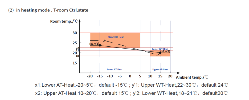

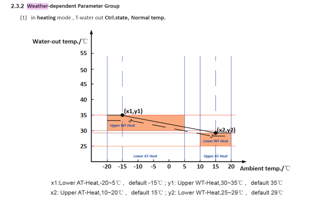

Oliko kellään kokemusta tai oppeja noista VILP:in parametrien arvoista? Manuaalit kun on niin "laadukkaita" eli soveltamisohjeet uupuu kokonaan. Olen tuohon alle arvannut jotain, mutta onko kellään tietoa tai parempia lähteitä? Ja kyse siis pelkästä lämmityksestä (ei lisävaraajaa eikä käytöveden lämmitystä tms..)
Ymmärtääkseni jos "weather dependent mode" on POIS päältä, niin merkitseviä muuttujia ovat lämmitykseen liittyen (mode = Heat) vain:
2) WOT-Heat eli kai ulos lähtevän veden vakiolämpötila jos käytetään vain lämpökattilana?
4) RT-Heat eli kai sisälämpöanturin eli huonelämmön tavoitelämpötila?
8) T-HP Max eli kai ulos lähtevän veden maksimilämpötila?
23) ^T-Heat läpötilanvaihteluväli lämmitykseen kun WOT-Heattia käytetään?
25)^T-Room temp eli kai huonelämpötilan vaihteluväli kun käytetään sisälämpöanturi ohjattua lämmitystä?
Edellinen on kai(?) aika selvää lämmittämisessä. Käytössä on siis kai kaksi moodia:
A) lähtevän lämmityskierron ohjaus vain ja ainoastaan WOT-Heat arvolla, jolloin saadaan koko ajan saman lämpöistä kiertoa tai ainakin annetun vaihteluvälin ^T-Heat puitteissa.
B) lähtevän lämmityskierron ohjaus sisälämpöanturin RT-Heat arvolla (ja sillä tiedolla onko lattia- vai patterilämmitys) ^T-Room temp annetun vaihteluvälin puitteissa.
Jos taas "weather dependent mode" on PÄÄLLÄ, niin merkitseviä muuttujia ovat lämmitykseen liittyen (mode = Heat) vain:
10) Lower AT-Heat eli kai alennetun huoneenlämmön kytkevä ulkoilman lämpötila?
11) Upper AT-Heat eli kai korotetun huoneenlämmön kytkevä ulkoilman lämpötila?
12) Upper RT-Heat eli kai korotetun huoneenlämmön lämpötila, jonka kohdassa 12) annettu ulkolämpötila kytkee?
13) Lower RT-Heat eli kai alennetun huoneenlämmön lämpötila, , jonka kohdassa 11) annettu ulkolämpötila kytkee?
14) Upper WT-Heat eli kai korotetun ulos lähtevän veden lämpötila, jonka kohdassa 12) annettu ulkolämpötila kytkee?
15) Lower WT-Heat eli kai alennetun ulos lähtevän veden lämpötila, jonka kohdassa 11) annettu ulkolämpötila kytkee
Eli samankaltainen juttu kuin ilman ulkoläpötilan huomiointia eli että käytössä on kaksi moodia:
C) lähtevän lämmityskierron ohjaus sisälämpöanturin RT-Heat arvolla (ja sillä tiedolla onko lattia- vai patterilämmitys) ^T-Room temp annetun vaihteluvälin puitteissa, mutta energiansäästöä parannetaan sallimalla huoneenlämmön aleneminen kylmällä ilmalla ja toisaalta kasvaminen kuumalla ilmalla, jotta saadaan lämpöä varastoon rakenteisiin (lattiaan) kun taas kylmenee.
Tämä lienee hyödyllinen jos haluaa palelemalla säästää pennosia tai keväällä kun aurinkoisena päivänä talo lämpiää, mutta jos ymmärsin oikein, se ei vastaa oikeiden shunttien lämpökäyriä, jotka osaavat huomioida esimerkiksi ominaislämpökapasiteetin ja jäähtymisen/lämpenemisen nopeuden? Vai olenko ihan hunningolla?
Jos jollakulla on linkkiä parempaan manuaaliin kuin mitä mukana tuli niin saa jakaa :) itse löysin rinnakkaismallin manuskasta pari aiheeseen liittyvää kuvaa:

Tuo weather mode on hyvin simppeli: AT heat määrittää missä lämpötiloissa moodi on päällä ja WT heat määrittää mitä veden lämpötiloja silloin tuotetaan. Eli esim AT -20 - +20C ja WT +40 - +25. Eli -20 ulkolämpötilassa tuotetaan +40C ja 20 ulkolämmössä +25C. Ja toki noiden välissä käyrän mukaan.
