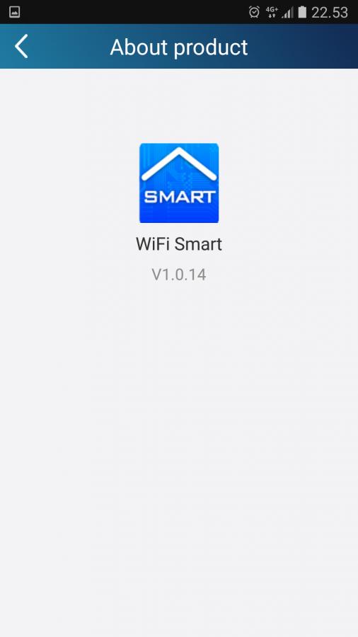

Helposti asentuu. Pitää se wifi nollata ja painaa paria nappia 10 sekuntia ja sit softa käyntiin ja se keskustelee ilpon kanssa.
tätä ennen kännykän wifillä yhteys reittimeen salasanoineen.
Mulla tää softa ja toiminut jopa pito lämpöön lasku ja lämmön nosto ylemmäksikin.

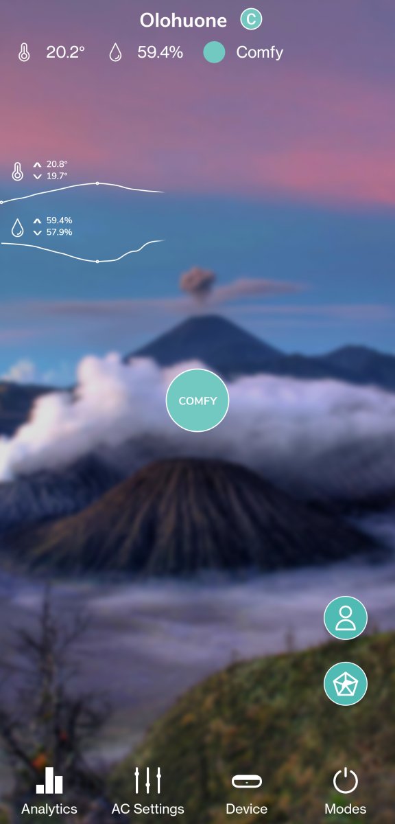

Hommasin Ambi climate minin pumpun etäohjaukseen ja nyt homma pelaa.
