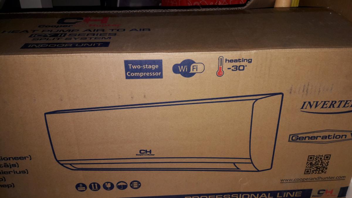

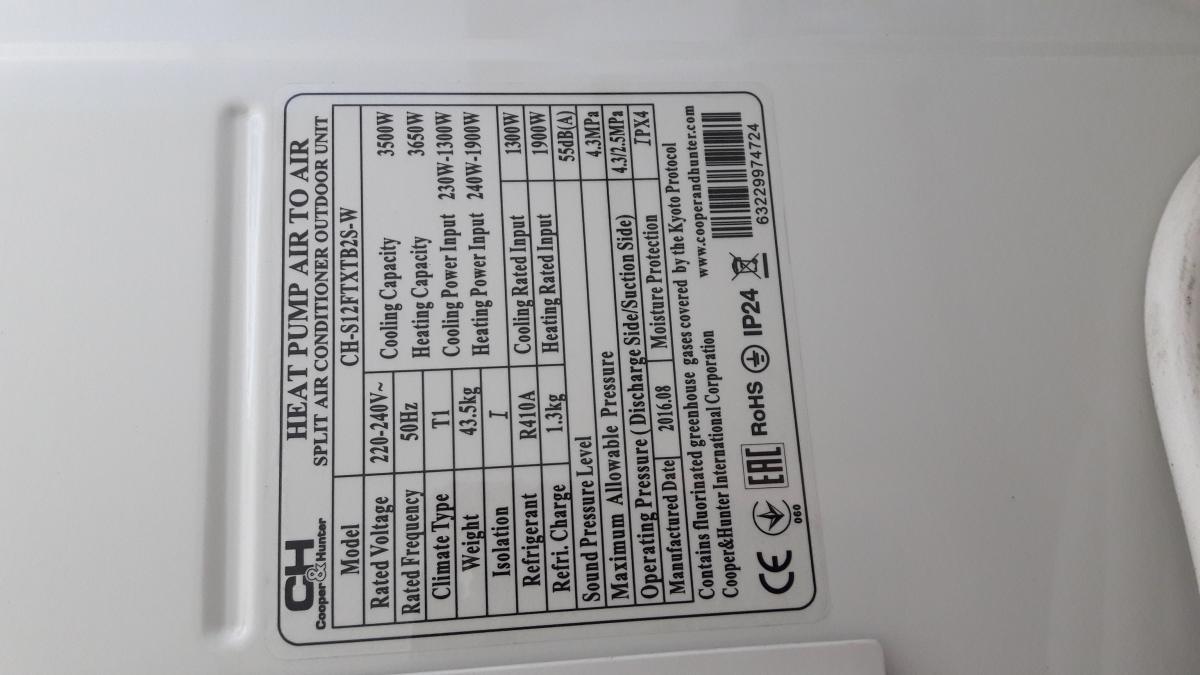

Piti katsoa mitä omassa tammikuussa asennetussa ICY:ssä lukee.
Minulle ainakin myytiin laite samanlaisella kompressorilla kuin VIP-mallissa. Olin alunperin harkinnut juuri VIP-MALLIA, mutta hintaero ja sama kompressori saivat mielen muuttumaan.
    82,1 KB · Katsottu: 388
    81 KB · Katsottu: 425

Pumppukusti sanoi:
Löytyyköhän mistään VIP II service manuaali, ettei vaan olisi tuo pykälää pienempi kompressori tuossakin kun ilmoitettu minimantotehokin on esitteen mukaan 2000 W.
http://cooperhunter.fi/wp-content/uploads/2016/11/icy-Esite-cooperhunter-costella-Oy-1511-2016.pdf

Niin mulle myytiin tämä ICY ilmeisesti samantyyppisellä kompressorilla kuin VIP-mallissa, ei samanlaisella.
Nyt kun tarkemmin mietin niin muistan olleen puhetta myös minimiantotehosta kun kysyin mallien eroja.
Ei tuollaisen ominaisuuden vaikutusta osaa tavallisena pulliaisena arvioida myyntitilanteessa.

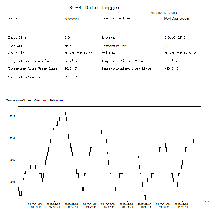

Alla näkyy lämpötilaloggausta ja minimin ja maksimin ero 2,1 astetta. Keskimäärin kuitenkin 1-1,5 astetta. Puhallus suunnattu kapulan yli eli ei kohti kapulaa. Loggeri kapulan vieressä. Pitänee kokeilla vielä hieman plussakeleillä kun sulatukset eivät katkaise lämmitystä
    20,8 KB · Katsottu: 402

Tämä koskettaa Hansol kopiota C&H ICY II (CH-S12FTXTB2S-W).Ttuo Hansol 35-A/W taipuu kyllä alemmaksi, ainakin esitetietojen mukaan.

Tässä esitteessä puhutaan kaksivaihekompressorista! onkohan sama ILP mistä puhutte ?
Näin:WI fi vakiona:
Uusi kaksoisvaihe kompressori mahdollistaa tehokkaan toiminnan: viilennys -15°C lämmitys 30-24 °C

Tuo C&H CH-S12FTXTB2S-W taitaa olla Gree GWH12TB-S3DBA3E.
