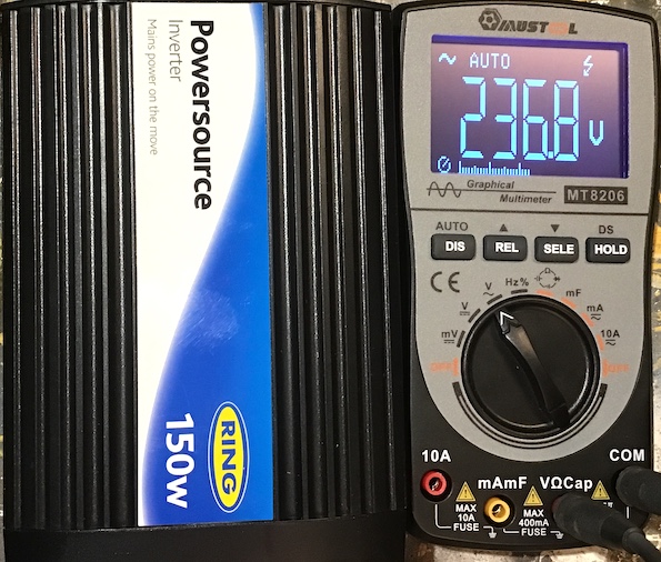

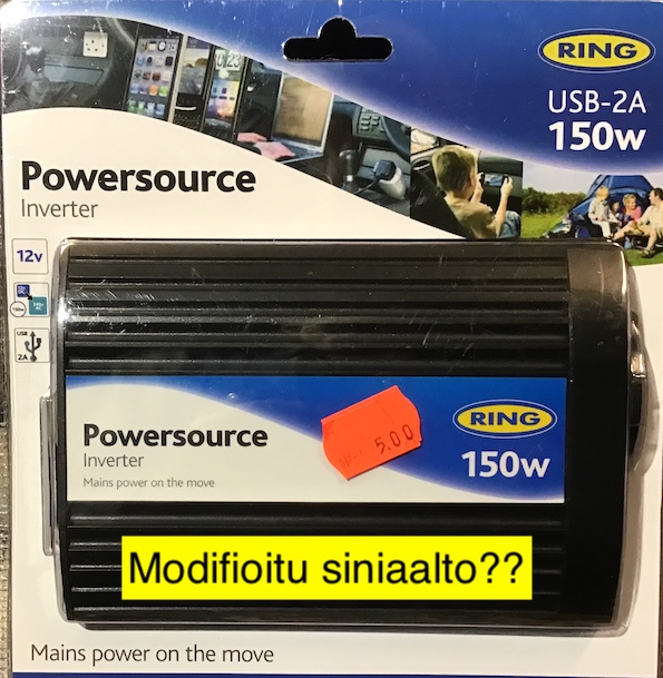

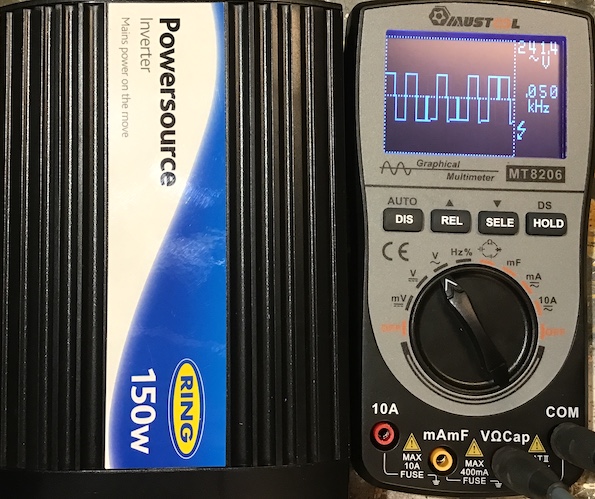

Tein ihan oman mielenkiinnon vuoksi pari testiä:
- Motonetin poistolaari-ostos testattu
Mittasin ja Suojamaa on Miinusnapaan yhdistetty, jos sillä on käytännön merkitystä en tiedä. Kelluva jännite kumminkin
Puhallin on todellakin äänekäs, surkea kanttiaalto. Pistoke ja puhallin maksaa erillisostona enemmän kun laite niin laitan palasiksi muuhun käyttöön?
- Samalla tarkistin vähän parempaa laatua oleva Vatti, kuvat kertoo loput. Ero on ettei Suojamaa ole yhdistetty Miinusnapaan
Molemmissa sama kuorma= 148W halogeeni

Ei tuo ole oskilloskoopin perusteella kyllä mikään modifoitu siniaalto, vaan ihan kanttiaalto invertteri, tai sitten on niin heikkolaatuinen ettei kykene tuottamaan sitä "modifoitua siniaaltoa" kuin ihan minimikuormilla.

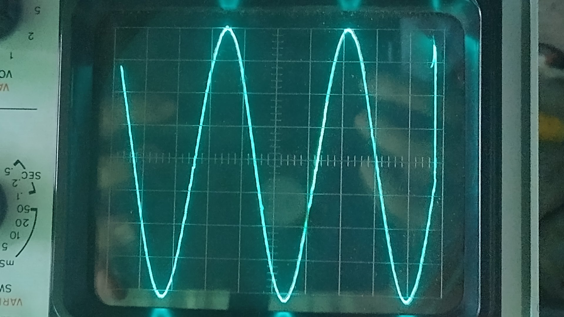

Noiden puresine inverttereidenkin aaltomuoto vaihtelee kuorman mukaan.
Aika vähän ainakin oman 1kW Carmaxin aaltomuoto muuttuu. Kokeilin erilaisilla kuormilla: 500W halogeenilamppu, 250W monimetallilamppu (kuristin tuhlaa luokkaa 50W) ja jäätelökone, jossa on 250W kompressori: Halogeenilampun kuorma ei näytä vaikuttavan mitään, monimetallilamppu ei vaikuta karkeisiin muotoihin, mutta siniaallon pintaan näyttäisi muodostavan pientä värettä. Kun jäätelökoneen kytkee päälle, jännite kyykkää ensin jopa luokkaa 20% aaltomuodon kuitenkaan muuttumatta olennaisestii, kun kompressori ottaa melkoisen käynnistysvirran (en ole mitannut), mutta luokkaa sekunnissa jännite palaa entiselleen eikä aaltomuodossa huomaa mitään. Ohessa aaltomuoto mainitun 250 monimetallilampun rinnalta (kuva on ylösalaisin jo toisessa reunassa näkyy skoopin automaattisynkronoinnin aiheuttama artefakta; jänniteskaalaus on mitä sattuu samoin kuin aika-asteikko, säädetty potentiometrillä).

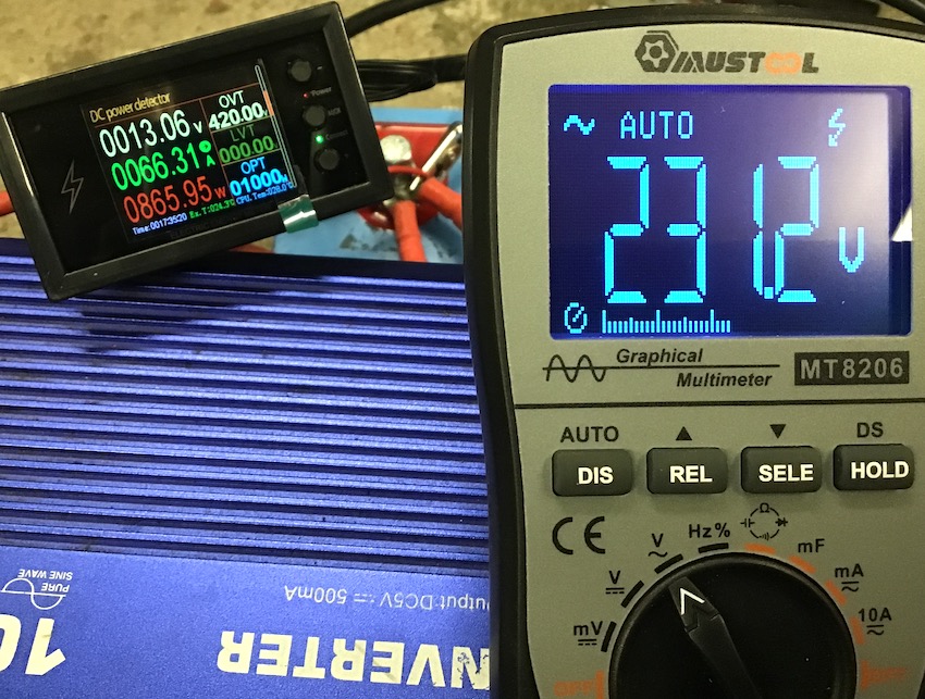

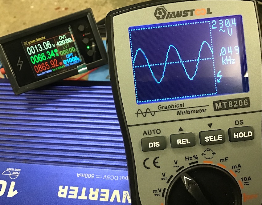

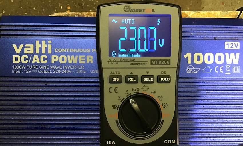

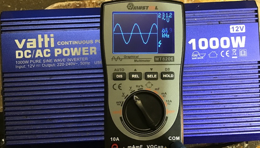

Laitappa tuohon vattiin 987 W kuorma ja katso aaltomuotoa.
Piti kasata käyttökuntoon yksi LFP että sain testattua
En saanut mainitsemasi watti-luku (akkumonitori alkoi oireilla) aikaiseksi mutta kuvat kertoo positiivisen lukeman
Kuormana oli noin 30min: 600W PTC? autolämppäri, 50W ledvalo, 250W juotoskolvi

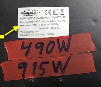

Onkohan tuo lämppäri täydellä teholla vai alkaako PTC rajoittaa tehoa kun ilma lämpenee?
Jo huoneenlämmössä rajoittaa reilusti?
Kyltissä on maksimi arvot ja tänään mitattuna oli tallin lattialla. Mitä arvot oli kun mittasin viikonloppuna invertterillä ei voi toistaa PTC-tekniikalla kun lattian lämpötila oli eri.
