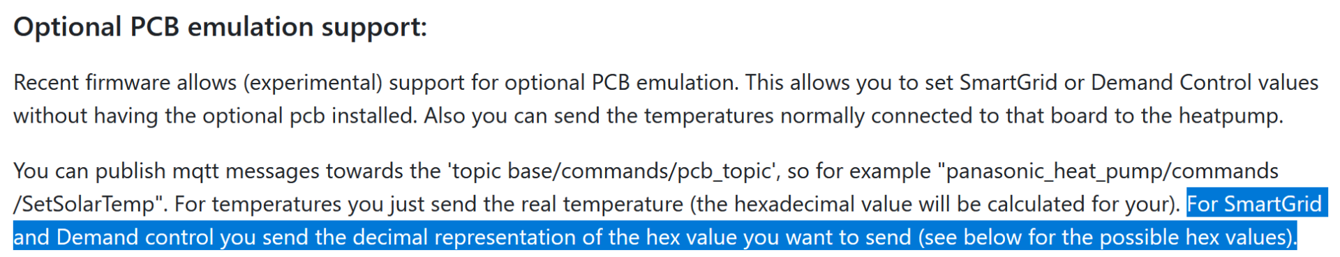

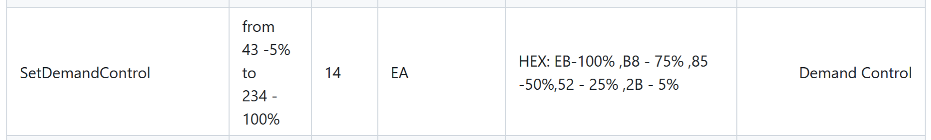

Tässä hiljalleen itse kuitenkin pyrkinyt tuomaan taloautomaation kautta hieman järkeä laitteelle, jotta olisi paremmat mahdollisuudet hyödyntää kulutusvaikutteista sähkösopimusta. Lisäkortin simuloinnin ja demand controlin yhteydessä törmäsin keskusteluun Panasonicin EEPROM:sta, johon ehkä mahdollisesti tallennetaan kaikki tai osa muuttujista, kuten tavoitelämpötila, käyrän säätö +/-5 astetta jne. EEPROM:sta osataan kertoa myös, että ne yleisesti kestävät ilmeisesti 100,000 kirjoituskertaa, joka sai itseni miettimään uudestaan tämän projektin järkevyyttä.
Keskustelua EEPROM:sta: https://github.com/Egyras/HeishaMon/issues/225
