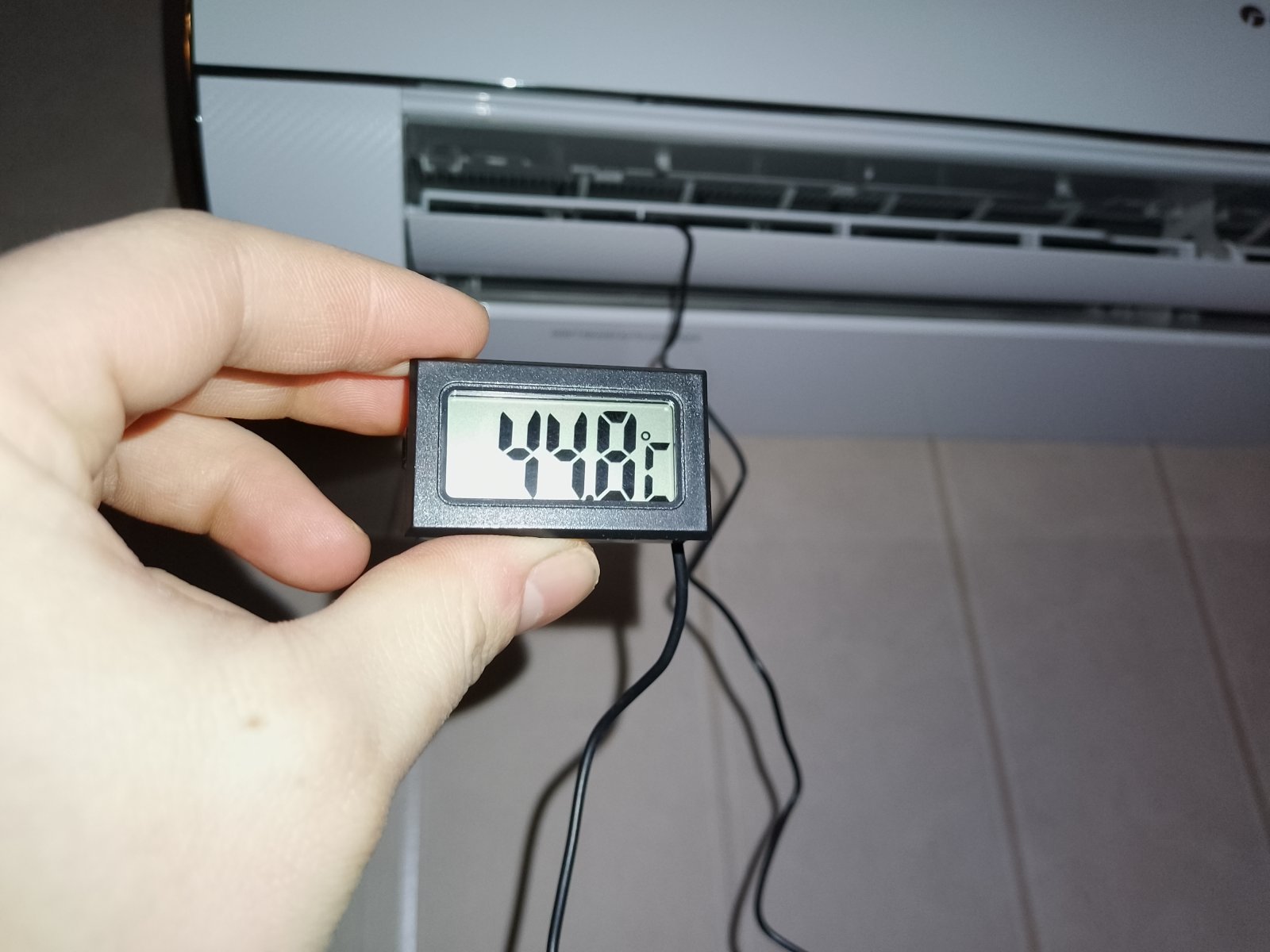

Gree Fairy 25.
Ulkona mittarin mukaan -28°C, auton mukaan -31°C.
Imu 22.1°C
Ottoteho 1700W
Puhallus täysiä
Ulostulo vartin seurannalla 44-46°C
Kait tässä vielä on mehut tallella.
Btw, Bosch EHP 5.0 AA laski mehut ulos...

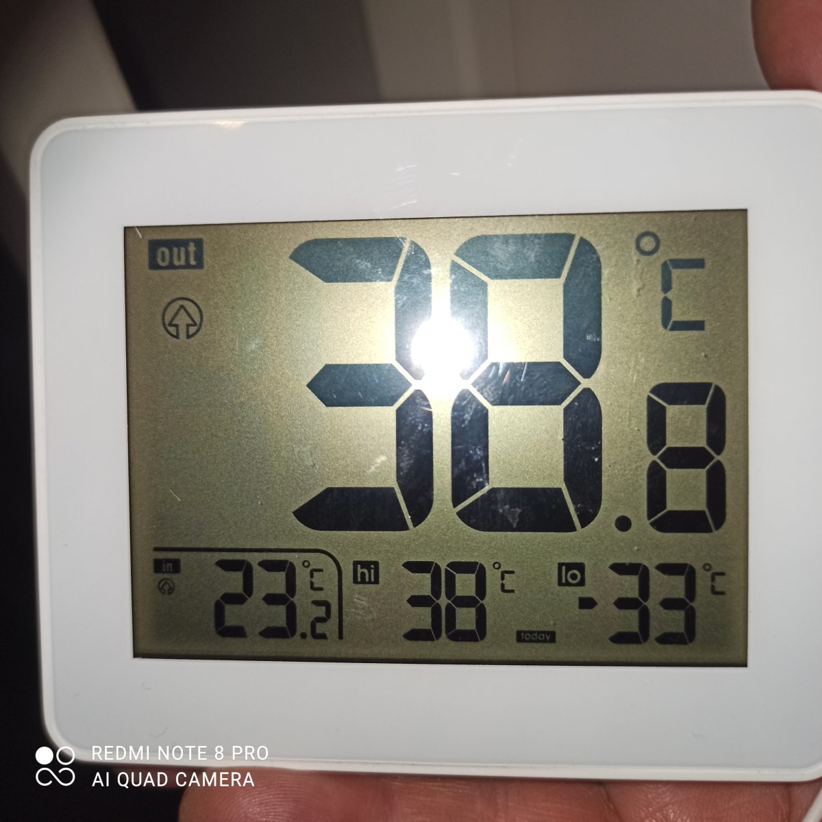

Tässä useampia hemmovetoja ottanut kun ilmat olleet suotuisat, en tiedä mitä ylläolevassa vedossa on ollut vikana mutta en ole päässyt tuohon tulokseen uudestaan vaikka kaikki pitäisi olla anturin sijoitusta myöten samat.
Ulkona -33C
Imu 23.2C
Puhallus 38.8C
Pyynti 30 ja puhallus max.

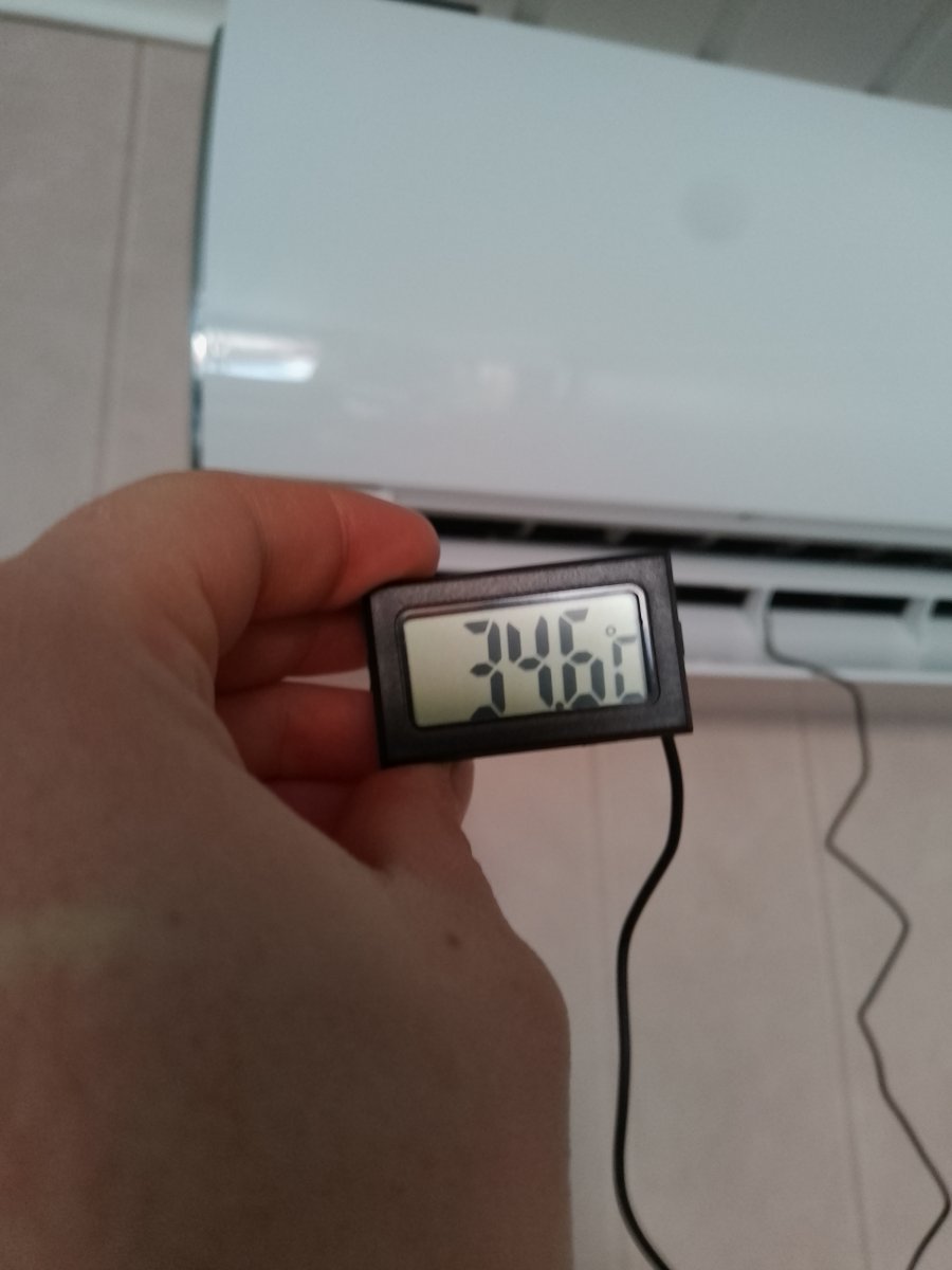

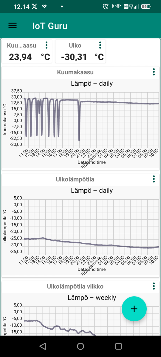

Gree fairy 25
Ulkona -33.3°C
Imu 22.8°C
Puhallus 34.6°C
Ilmankosteus 16%
Ottoteho 1550W (sisältää lämmityskaapelin eli 1400W?)
Joko ulkona oleva anturi on jäässä tjsp, tai sitten sisäyksikkö oikeasti loihtii noin kylmästä kylmäaineesta vielä lämpöä.
Toinen mielenkiintoisuus, miksi pumppu ei aja täysiä vaan säästelee vajaatehoilla.

Mideat mitkä lämmittivät aikaisemmin tätä torppaa pudottivat myös pakkasten kiristyessä ottotehoja, onkohan ominaisuus?
Rh-
Tyhjäkäynnillä
En tiedä, pakkanen lauhtui -29°C, ensimmäinen automaattisulatus tuli ja pumppu ajelee jo 1600W ottoteholla.

25+ pumppua testaillessa huomasin itse että jos käyttää hipower ja 5/5 puhallusasetusta niin pumppu himmailee puhallinta. Itellä vain takka 1 moodilla puhaltaa oikeasti täysilllä. Tietysti kyseessä kaksi eri vehettä joten saattaahan tuo olla että isoveli ei himmaile.
EDIT: Lämpötehona tuo olisi karvan alle 3.7kW (puhallusmäärä 750m3/h), aika kova lukema.
remykv
Tämä voisi selittää tuon tapahtuneen, taisin nuo jälkimmäiset vedot ottaa ilman hi poweria kun joku mainitsi että puhallus 5 antaa jo täydet tehot.
Pitääpä seuraavalla kerralla kokeilla takka 1.
Voisiko olla että kylmäaineista/kennosta ei saa enempää irti?
Kyllä, ulkoyksikön höyrystyskapasiteetti vain loppuu kesken. Pienemmällä puhallusnopeudella voi saada isomman ottoteho ja samalla hieman enemmän antotehoakin ulos kovilla pakkasilla. :cool:
Ulkona -33C
Imu 23.2C
Puhallus 38.8C
Valmistaja lupaa antotehoksi -30C 2,4 kW ja COP 1,8 => otto 1333 W
=> Tuon perusteella sulla voisi olla puhallus tuossa todellisuudessa noin 490 m3/h. :cool:
