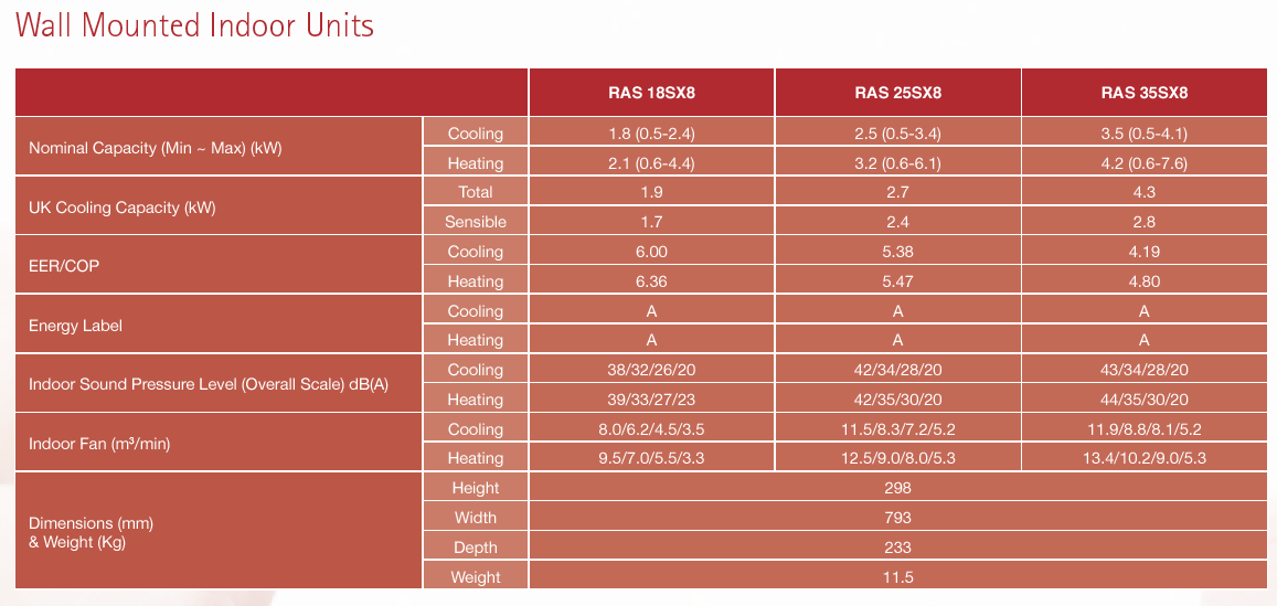

Kokkare, löysitkö jo puhallusilmamäärät? Tässä ne ovat, ellet löytänyt. :)

Onko 25 malli hiljaisempi suuremmalla puhallinnopeudella kuin 18 malli?
Esim.
25 30dB ja 8m3/min II nopeudella
18 33dB ja 7m3/min III nopeudella
ekis sanoi:
Esim.
18SX8 ääntelee maksiminopeudella jäähdytyksellä 38 dB(A)
28SX8 ääntelee 2 nopeudella lämmityksellä 30 dB(A)
Kummatkin nopeudet vastaavat siis 8 m3/min ilmamäärää ja sisäyksiköt ovat ulkomitoiltaan saman kokoisia.
=> Minä en kyllä usko noita ääni/puhallusmäärälukuja. ;D

janti sanoi:
En kans usko noita huuhaa ilmamääriä.
35 malli on kaikkein hiljaisin 9m3/min nopeudella? :eek:
ekis sanoi:
En tiedä mikä tuossa on "huuhaata". Melut nyt ainakin. :cool:

janti sanoi:
Meluista annetaan edelleen erillaisia tietoa suomalaisilla sivuilla
http://www.hitachicool.fi/prem_tekn.php
Olisiko tuon 28SX8 mallin tiedot kohdallaan? Tässä oli ainakin samat melutiedot kuin suomalaisilla sivuilla.
http://www.mitstudio.it/HITACHI/cataloghi/residenziale_2009.pdf
Tässä ei ollut lisäksi merkittäviä eroja meluissa tuolla 9 m3/min puhalluksella (35SX8 vs. 28SX:cool:.
On tuossakin jotain kummallista 35SX8 II ja III nopeuden välillä lämmityksellä.
Tuosta voisi melujen perusteella arpoa 18SX8 mallin puhallusmääriä.
=> voisi olla jopa 630 m3/h (10,5 m3/min) ;D

Tässä edelleenkin uusia lukuja tarjolla /n055 /a080

Ovatkohan saksalaiset loppuenlopuksi oikeassa ;D
http://www.hitachiklima.ch/pdf/tech/Technische%20Daten/2009/PremiumInverter_83_85_d.pdf

Yllattavan paljon vaihtelee juu. On pienia eroja siella taalla, mutta 12.5m3 vs 10m3 25SX:n nelosopeudelle on aikalailla paljon eroa.
Tuossahan on neljan perusnopeuden lisaksi powerfull puhallus, voisiko tuo 12.5m3 tarkoittaa sita? Nelosnopeuden ja kolmosnopeuden korvin kuultava ero ei tue esitteen tietoja, jossa kolmosnopeudelle esitetaan 9m3 ja nelosnopeudelle 12.5m3, ero on pienempi.
