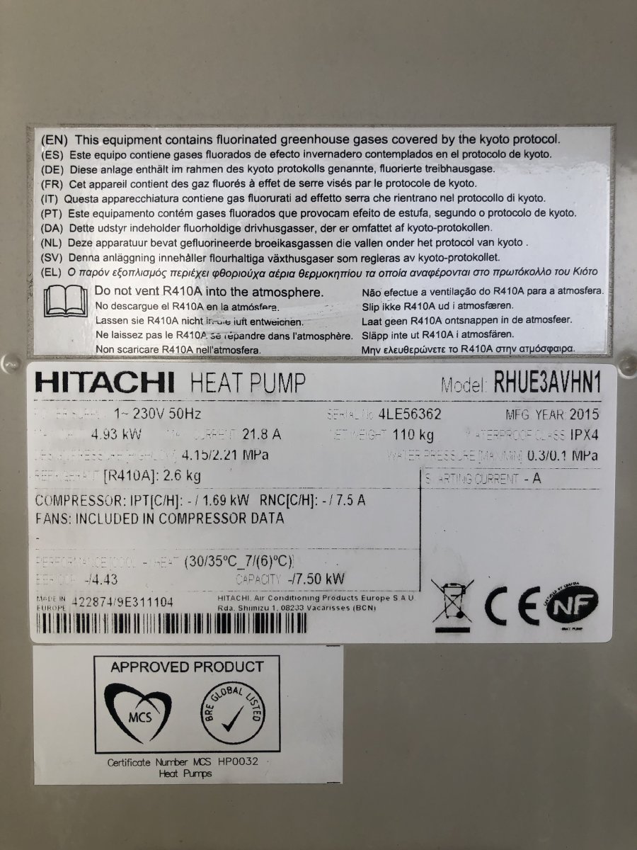

Kylmäaine oli vajaa n.1kg eli 1,6kg ja kai pitäisi olla 2,6kg.

Tässä tarrasta kuva
