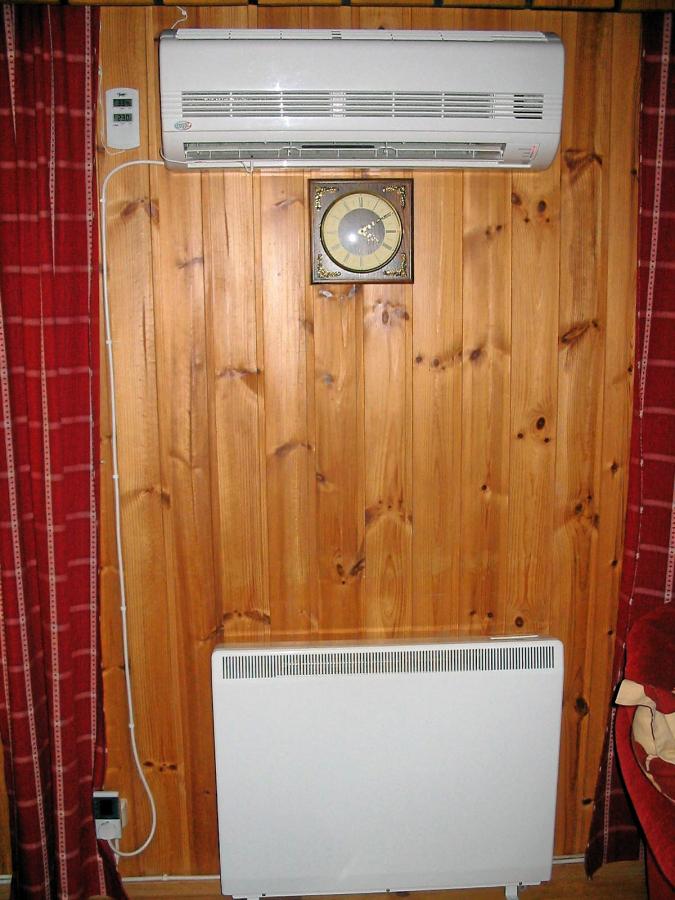

"Kasvihuoneilmiön" myötä joutunut ottamaan vähän lisälämmittimiä käyttöön. Useamman vuoden ollut huililla.
Eli massavaraaja ILPin alla, teho reilut 2 kW. Yösähköllä varaa, 22-07.
Imuilman lämpötila muuttuva varaajan mukaan. Tästä ei tulisi lasta eikä paskaa "normaalilla" sisäyksikkösäädöllä.
Kaikkineen tämä hyvä ratkaisu, levittää hyvin varaajan lämpöä.
Ja vielä tuosta sisäyksikkösäädöstä, anturillahan ei ole paljon tekemistä huonelämmön kanssa.

On ihan varmaa että sisäyksikkösäätö ei toimi kun sisäyksikköä lämmitetään yli 2kW lämmittimellä,vaan eipä taida toimia tuo kakesäätökään kun siirrät tuon lämmittimen kaken alle ;D

Itsellä huima 400W tehoa patterissa joka on sisäyksikön alla ;D. Vielä jaksanut kokeilla mutta voishan sitä sitten jossain vaiheessa...

"pökö"
Oletko miettinyt, jos sisältäpäin lämmitetään vastaavilla tehoilla sisäyksikköä, ja anturi mittaa huonelämpöä?
Järki käteen! Jos tarvitset mittausdataa ko. tilanteesta, sitä löytyy.
Eli kakenhan voi aina siirtää ;D

No tottakai kaken voi siirtää mutta sen on kuitenkin oltava "näköyhteydessä" sisäyksikköön,eikö?
No mihin se siirretään,ei ainakaan nurkan taa tai eri tilaan koska yhteys katkeaa,vai katkeaako?
Kannattaako samaa tilaa missä on ilp ja kake, lämmittää lisälämmittimellä jos kuitenkin on tarkoitus lämmittää pumpulla?
Laita nyt kuitenkin dataa liikkeelle niin yritän viisastua :)
Olen viettänyt aikaa 8h/päivässä muutaman vuoden paikassa jossa on tuo kakemittaus ja koneena technibel,systeemi on hyvä ja toimiva mutta ei mitenkään poikkeuksellisen ihmeellinen.
Vs: Hukassa olisin, jos ei olisi LT-säätö kakessa
Tottakai tarkoitus on pumpulla lämmittää, samassa tilassa takka ja nyt tänä talvena käyttöönotettu varaaja. Kyllä tämä aina on sijoittelukysymys, mihin pumpun voi sijoittaa.
Eli kaikki isossa olohuoneessa.
Eli eiköhän tämä sillä selvä ???

Kovalla pakkasella minulla oli 1,6kW:n patteri pumpun edustalla. Hyvin toimi, vaikka mittaus oli sisäyksiköstä.

Jäi vielä epäselväksi että minne se kake voidaan siirtää ja laita sitä mittausdataa nyt näkyville,voipi olla että muitakin kiinostaa ;D

Kaikki lämmittimet yhdessä kasassa ja siitä ilpin puhaltimella puhkutaan lämpö koko taloon? Minusta ei kyllä kuulosta kovin järkevältä ::) Jos tuollaisia lisälämmittimiä tarvii, niin itse laittaisin niihin ensimmäisenä kylmeneviin huoneisiin, enkä talon lämpimimpään kohtaan.

Talon pohja 10*8 m, josta olohuoneen osuus noin 50 m2. Päädyssä keittiö ja makuuhuone.
Olohuoneesta käynti yläkertaan ja eteiseen eli tällä pyritty pitämään olohuone "määräävänä" lämpötilan suhteen. Eteisessä ja makkarissa patteri pois, keittiössä kyttäämässä ja välillä iskeekin päälle. Keittiö peränurkassa ILPistä katsoen.
Varaajasta johtuen imuilma jopa jotain 25 C. Tämä käppyrätieto sellaisesta vaiheesta, missä varaaja ei ole toiminnassa.
Kake, josta LT-ohjaus, on vastakkaisella seinällä ILPistä nähden. Käytännössä minulla on ollut kaksi asetusta, 22 astetta johonkin -15 ulkolämpöön asti ja kylmemmillä 23.
Joku epäili, onko järkevää? Minun mielestä on. Olohuoneen lämmöt ei karkaa, varaajan pistän päälle tuossa -18, takalla apuja, ILP säätää. Ja "halvalla" yösähköllä ;)

Juuri näin. Itsekin poistin patterin kokonaan siitä tilasta missä sisäyksikkö on. Muut talvella käytettävät lämmönlähteet olohuoneessa(takka) ja makuuhuoneessa (patteri) ovat mahdollisimman kaukana ILPistä.

Taas varaaja pois käytöstä. Kaikki hyvin.
"pökö" kyseli tuosta kaken sijoittelusta, lasit varmaan löytyneet, ei kommenttia käyristä, nyt tuo kake tuolla vastaseinällä, jos veis tuonne naapuriin, näköyhteys./g015
