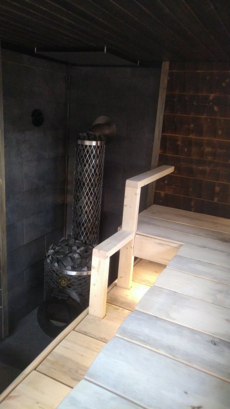

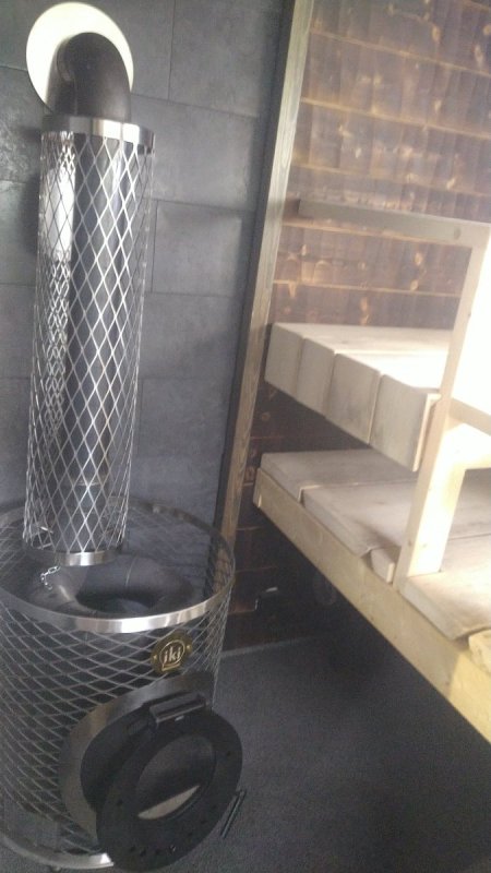

Varsin tuore ketju, niin laitetaan tänne uusi Ikikiuas-asennus näytille. Sauna paria viime silausta vaille valmis, joten käyttökokemuksia ei vielä ole. Toivottavasti jo tässä kuussa saadaan tositoimiin.
Iki Original Plus (kiuasosassa 240 kg ja hormiosassa 40 kg alle 10 cm kiviä):

Onnea ja menestystä, toivottavasti olet tyytyväinen valintaasi.

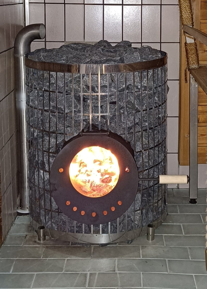

Putkikiemura näyttää ihan samalta kuin omassa versiossa jolla on ikää pitkälle yli 10 vuotta. Ainakin vesisäiliövirityksen kanssa (sehän kuristaa putkea hieman ja jäähdyttää savukaasuja) tuo nokeaa putken nuohouskuntoon alta viiden vuoden, sinne jää pikkulapsen käden mentävä reikä savukaasuille lopulta. Oireilee sillä lailla normaalisti, että kiuas pyrkii käyttämään luukkua savunpoistoon, kunnes piippu alkaa vetää. Kelitkin vaikuttavat tuohon, tottakai. Säännöllinen kiukaan putken nuohous auttaa parhaiten. Roskia siinä ei polteta, ei edes papereita sytyttäessä, koska savusaunariski on niin iso. Sytytyspalat ja sopivat laudansäleet ovat parhaat sytyttämiseen tuon kanssa. Puiden laitosta palopesään ei kannata haaveilla ennen kuin veto on satavarma ja palotila kuuma.
Oma ikikiuas palaa parhaiten, jos puita latoo palotilaan vain aivan takaosaan putkilähdön alle. Etuosaan valahtavat puut eivät tahdo palaa kokonaan, joten tilannetta kannattaa vältellä latomalla puut huolella taakse. Ongelma sinne takaosaan tunkemisessa on ainoastaan se, että sytytysvaiheessa sinne on hiukan hankala kurotella nokeamatta käsiään, palotila kun on kovin matalalla ja varsin pitkä. Puiden täyttäminen kuumaan kiukaaseen sinne taakse ei ole sinänsä ongelma, sen kun viskaa ja raudalla ojentelee sen mikä ei osu heittämällä.
Kun on pari tavallista kiuasta eri saunoissa johon voi tuota katiskaa verrata, annan tuolle katiskalle käytettävyydestä 0 pistettä. Kivimäärässä se voittaa, joten jos se on tärkein ominaisuus, sitten joku tuollainen on kannattava hankinta. Samoin se on tietenkin pakko-ostos, jos rouvan mielestä katiska on kaunis. Vertailuna kotona oma Narvi ei savuta koskaan, ja kun kerran pyysin nuohoojaa nuohoamaan sen varmuuden vuoksi, hän totesi työn tehtyään ettei turhaa työtä kannata jatkossa teettää. Tuhkien poisto ym on myös suunniteltu tuossa järjellä.

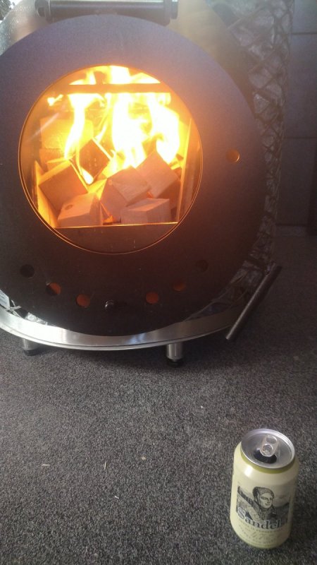

Ei tässä pelissä ainakaan mitään veto-ongelmia esiinny. No vähän pientä pilkettä sisässä kun jäänyt rakentelusta ja haluan tuon kunnolla lämpimäksi että parafiinit kuivahtaa. Kannen ilmanotto kuristettu puoleen ja vieläkin humisee vähän liikaa vaikka heitin juuri kakkosnelosta lisää sisään, hormista tulee pilvenvalkoista savua.
Kuva: Ensitulet. Takana pidempiä kakkosnelosia ja edessä pienempää pilkettä. Syttymisen jälkeen ilmanottoa pienemmälle.
Edit. Kaksi toisioilmareikää tuossa, onko sama malli vanhemmissa tuotoksissa?

Samalllalailla vetää oliko kyseessä suoralla vai tuolla käärmeenpesällä olleva malli. En ole eroa huomannut. Vedonpuutteesta ei voi moittia. Jos ei vedä, ehkä syy on alipaineisessa tilassa tjms.
Luukkua on kahta mallia, toisessa ei ole tuota lasia. Toisioreiät on kummassakin. Näin muistelenainakin.
Tuhkien pois otto on helpompaa, jos taivuttaa tuhkakauhan kärjen kaarevaksi pesän muotoon.

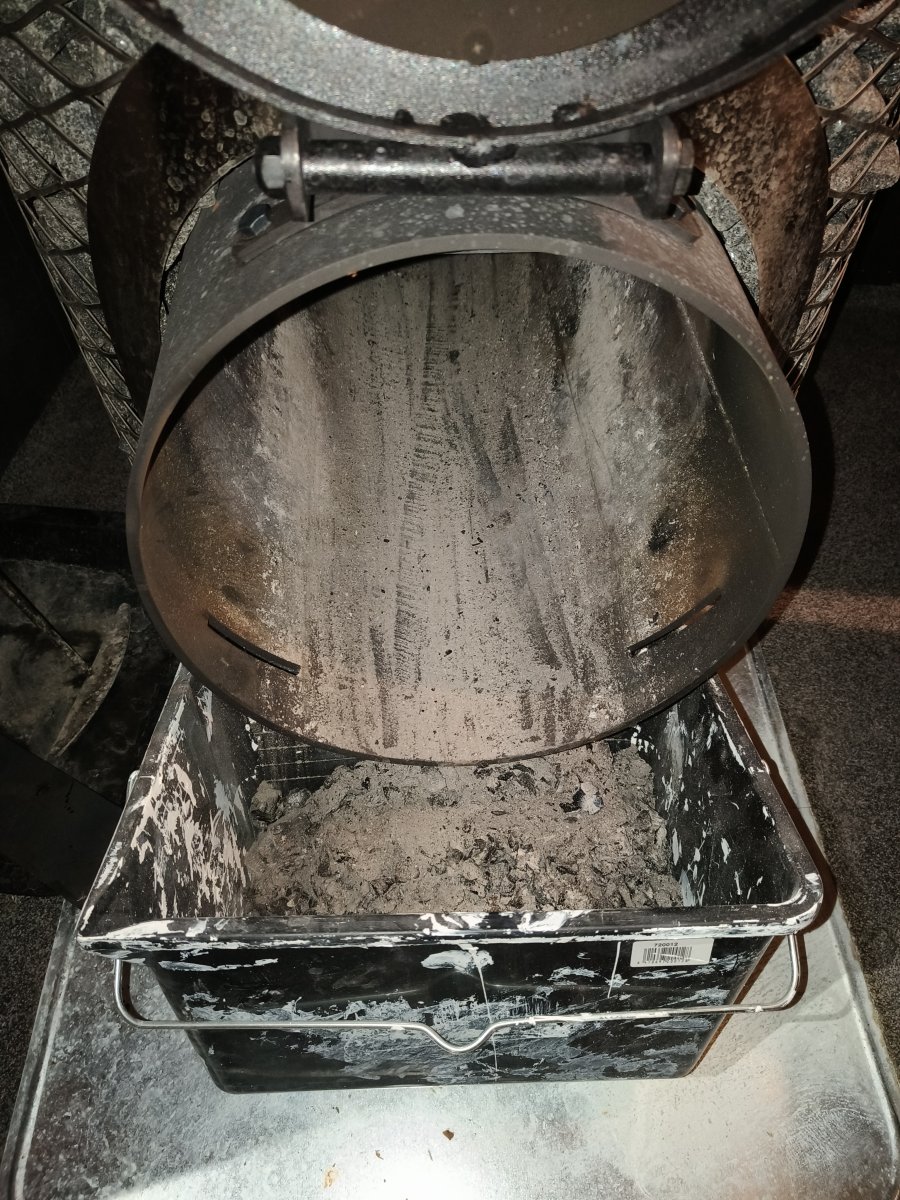

Aika helppo tapaus kaapia wanhat tuhkat ja kekäleet pois pesästä, ehkä 7 tai 8 saunomiskertaa aikaisemmasta putsauksesta. 4 litraa tuli saalista. Kohta taas tulille.
