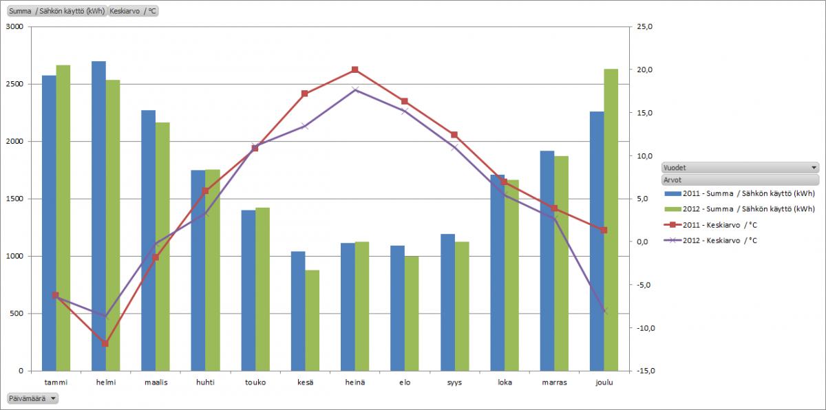

Liitteenä lisäksi hieman tarkempi vertaili kuluneesta vuodesta verrattuna viime vuoteen, lämpötilat mukana (energiayhtiöltä raportissa haettu).
Miltä näyttää teistä?

Näyttää siltä, että ilppisi ei toimi, ts. et käytä sitä oikein. Silmiin pistää mm. maininta, että lattioissa on mukavuuslämmitys.
Sulatusvettä pitäisi tulla lähes 5-10 litraa vuorokaudessa merkistä riippuen, mikäli ilppiä käytetään oikein.
Meillä lattialämmöt ovat kokonaan pois, vain kylpyhuoneessa 300 W enkä tiedä toimiiko sekään. Sähköpattereista on muutama vähän haaleana.
Pumpun ottama sähkö on noin 20-30 kWh/vrk. ja se tuottaa lämpöä noin 50 kWh/vrk, josta siis puolet on ilmaista. Siis yksinkertaisesti pumppu ottaa noin 1 kW ja tuottaa 2 kW.
Rivarissa vuodelta 71 on kokoa 120 neliötä ja asutaan Kemissä. Joulukuun 2012kokonaiskulutus oli noin 2000 kWh ja tammikuu näyttää menevä alle. Vanhempia tilastoja ei tarkemmin ole, koska muutettiin tähän kesällä. :)

Ihan ensiksi pumppuun sähkönkulutusmittari kiinni, siitä voi laskea että pumpun pitäisi antaa lämpöä noin 2.5-3 kertaisesti kuluttamansa määrä.
Lisälsi Kaupasta joku halpa elektroninen tai infrapuna lämpömittari jotta pääsee suorittamaan hemmotestin. Eli sulatuksen jälkeen 5 minuuttia pumppu täysillä ja lämpöjen mittaus palstalla annettujen ohjeiden mukaisesti - jotta nähdään että pumppu toimii kunnolla.
Näillä pääsee alkuun ...

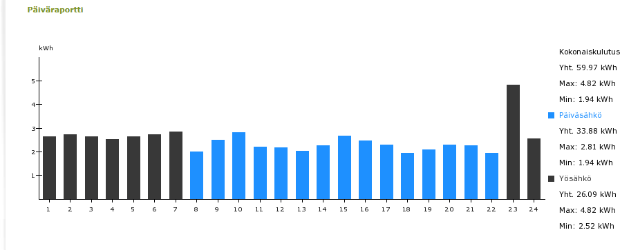

Täällä pojoisessa on energiayhtiön tarjoama energiatili.fi, josta saa omat kulutusraporttinsa vaikkapa päivätasolla. Alla on meidän eilispäivän raportti. :)
Kuten totesin, ilppi ottaa noin 1 kilowatin kokoajan. Ensimmäinen yösähkön tolppa kuvaa 300 litran boilerin lämmitystä. Saunan lämmitykset näkyvät yleensä selvästi, samoin paistohommat jne...
Yösähkö meillä on toistaiseksi jäänne siltä ajalta, kun se on ollut halpaa. Jatkossa mietin, kannattaako sitä pitää.

Tuossa alassan kulutusdatassa kiinnittää vielä huomiota tuo kesän suuri kulutus - toista tuhatta. Meillä meni kesällä noin 400 kWh/kk. :cool:
Tuota omaa yhden vuorokauden dataa 60 kWh voisin arvioida väljästi seuraavasti:
Taloussähköön ja lämpimään veteen noin 20 kWh (kesällä 13), lämpöpumppuun 30 kWh ja jäljelle jäänyt 10 kWh voisi mennä kauempien huoneiden haaleisiin pattereihin ja kylpyhuoneen lattiaan ym.
30 kWh pumpussa antaa ilmaista lämpöä noin 40 kWh.
Siis huushollin kulutus olisi tällöin noin 60+40=100 kWh/vrk, joka antaisi talvikuukaudelle noin 3000 kWh. Tämä olisi melkoisen hyvin linjassa asunnon koon ja iän mukaan ja entisiin kulutuksiin verraten. :)
