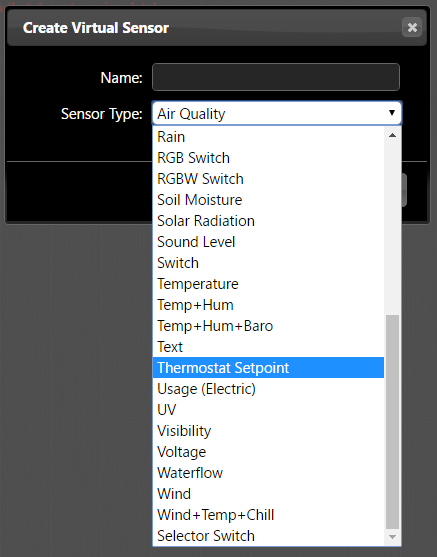

Kävin tätä nyt vasta ihmettelemään. Mistä tuo termostaatti pitäisi löytyä? Sopivaa kytkintä ei suoraan löytynyt vai onko se betan tuoma ominaisuus?
Sent from my SM-T815 using Tapatalk
Vs: Ilmalämpöpumpun etäohjaus Arduinolla ja älypuhelimella
Dummy-laite, tyyppi 'Termostaatin asetusarvo'. Käytössä on stable: 'Version 3.4834 (March 2nd 2016)'
Samalla mennään, ei enkku versiossa ole termariin viittaavaa. Kokeilen vaihtaa kielen suomeksi...
Edit: kielen vaihto ei vaikuttanu kytkimien nimiin.
Kyllä se siellä on. Domoticz on lokalisoitu, mutta se ei ulotu laitteiden nimiin jne. Eli jos luot laitteen jolla on suomenkielinen nimi, tai valintakytkimen jonka tilojen nimet ovat suomeksi, Domoticzin kielen vaihto ei vaikuta niihin.
    45,2 KB · Lukukerrat: 420
Onpa noloa ☺️ yritin koko ajan sieltä missä tehdään kytkimetkin switches \ manual light/switches

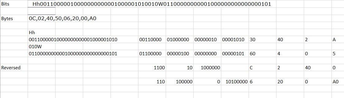

edit - liitteenä varmaan vanhemman Green pohjana käytetty checksum laskentataulukko...
    123,1 KB · Lukukerrat: 463

(((bytes[2] & 0xFF) << 4) & 0xFF) +
(((bytes[3] & 0xFF) << 4) & 0xFF) +
(((bytes[4] & 0x00) << 4) & 0xFF) +
(((bytes[5] & 0x00) << 4) & 0xFF) +
(((bytes[6] & 0xFF) << 4) & 0xFF) +
0xC0) & 0xFF;
Edit - Lisäsin liitteeksi hieman muokatut Gree YAN1F tiedostot. Valitettavasti multa loppui vapaat arduinot joten testaaminen rawirdecodea vasten ei onnistu. Testaus jää sitten seuraavaan mökkikeikkaan aidon pumpun kanssa tehtäväksi. Kyseinen pumppu on myynnissä mm. seuraavilla merkeillä Gree, Cooper&Hunter Arctic inverter, Ultimate Nordic Inverter ja Electrolux (KSV? mallit)
Noissa tiedostoissa on myös muitakin muutoksia jotka huomaa kommentista muutetulla riveillä. Namespace on sama kuin alkuperaisilllä Gree .h ja .cpp tiedostoilla joten samaan buildiin niitä ei voi laittaa.
Ei toiminut suoraan, pieni katselmointi excelillä kertoo että näyttäisi olevan bitit väärinpäin (reverse order). Täytyypä vielä hieman katsoa lähetysmodulia. Liitteenä kuvankaappaus excelistä paketti on purettu biteiksi ja bitit merkeiksi ...
Vika ei ollut bittijärjestyksessä vaan siinä miten 24bit oli palasteltu. Nyt toimii IR ohjaus lämpöpumpulle kun ohjaussignaali tulee 433Mhz vastaanottimen kautta. Eli kotiautomaatiöjärjestelmä telldus.com ohjaa lämpöpumppua mökillä siten että arduino kääntää 433Mhz komennot IR komennoiksi jonka lämpöpumppu ymmärtää. Samalla tuli lisättyä myös turbo mode jolla mökin saa lämpimäksi nopeammin.
Lisäsin liitteeksi toimivat filet.
