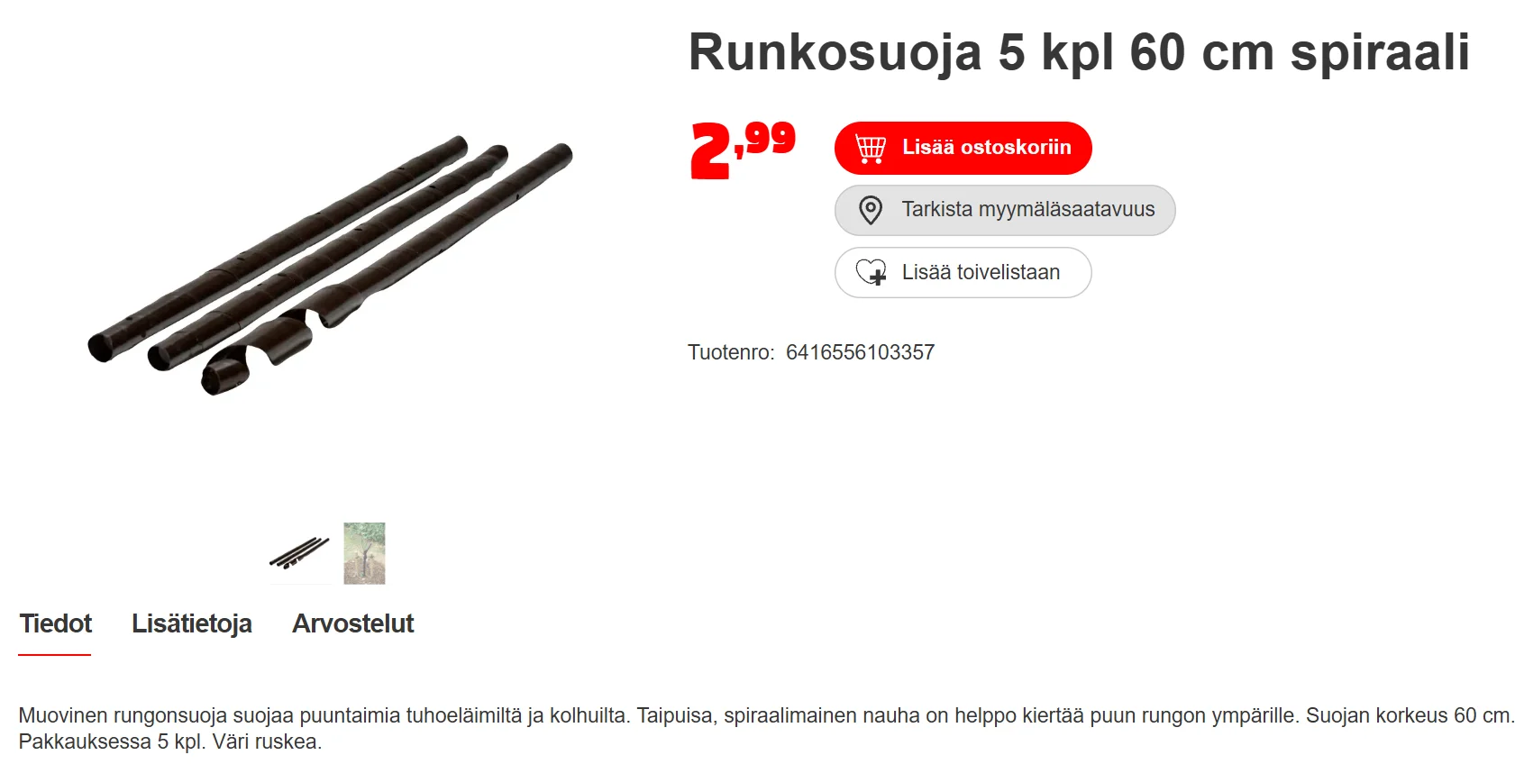

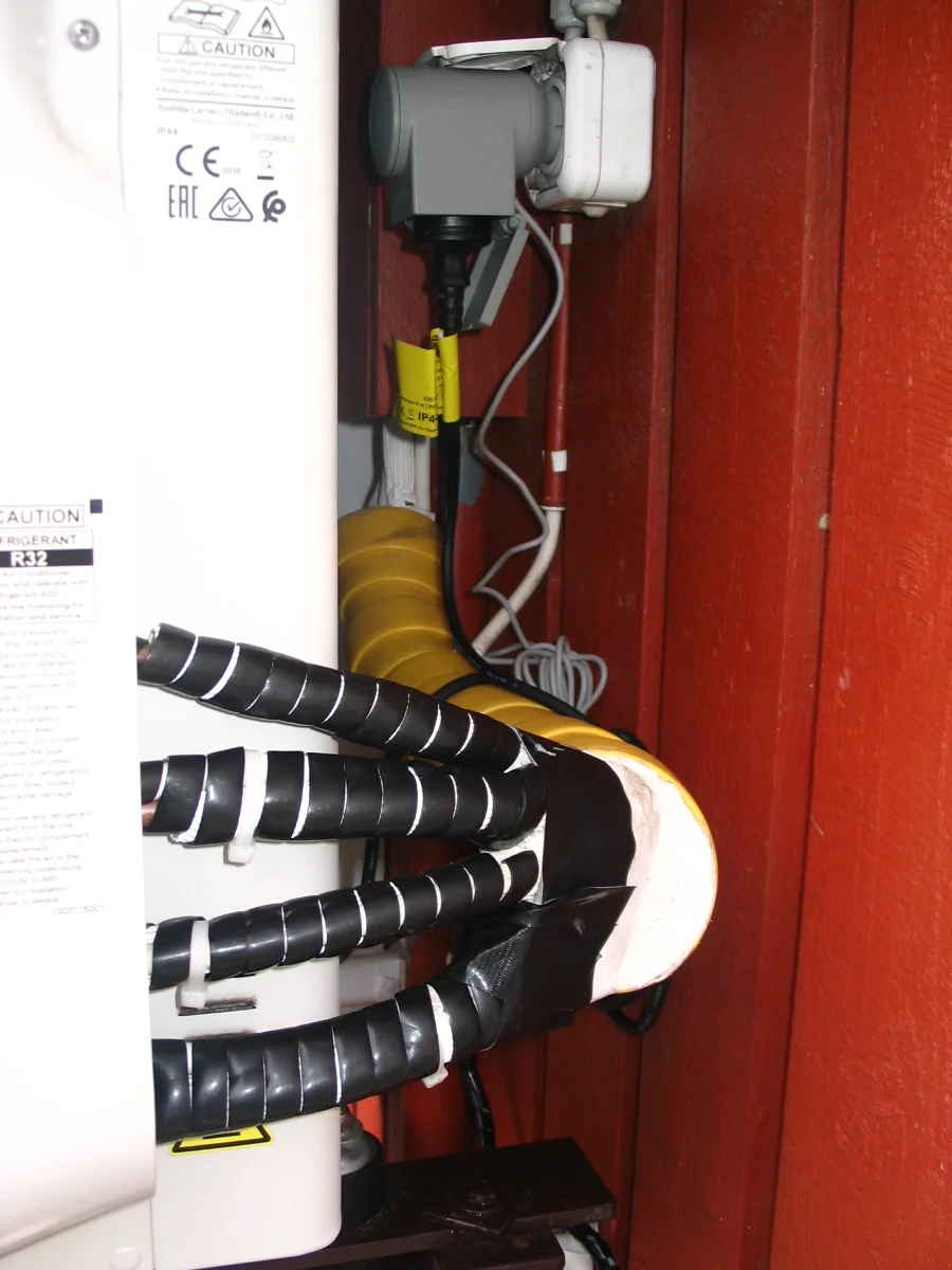

Sitä spiraalia on käytetty hyvällä menestyksellä.mutta jui myös laittaa joko teko vaihheessa mustaa kurtussa putkea.
Sen voi myös laittaa jälkikäteen kun sen halkaaisee sen toiselta puolelta se taipuu hienosti kun antaasill vähän TLC:tä
Eli kuumailma/vaimon hiustenkuivaimesta huomiota.
Multin putket
    80,8 KB · Lukukerrat: 29
