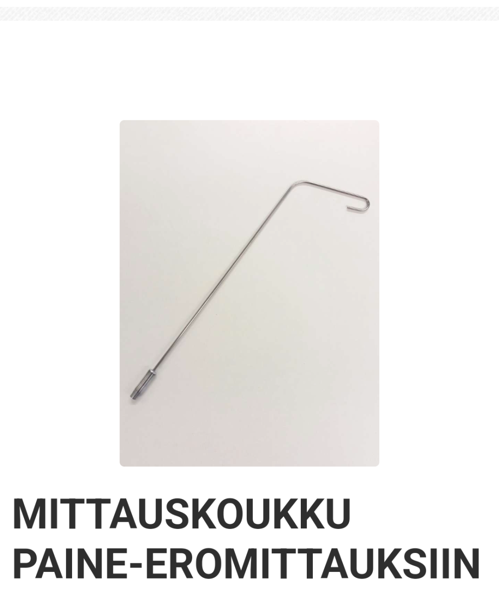

Jep, mittauskoukku tosiaan eikä pitot :).
Ok. Vaikuttaako lautasventtiilin reilumpi avaaminen mitenkään mittaustuloksiin ? Mietin kun sitten säädetään venttiilin milliasentoa rakotulkilla?
Vaikuttaa. Eli ensin asetetaan (arvataan) kullekin venttilille sopiva asento, sitten mitataan venttiilikohtaiset paine-erot ja lasketaan ilmamäärät. Tämä tehdään kaikille venttilille. Tuon jälkeen aletaan säätää venttiileitä (ja IV-koneen nopeuksia) siten että saadaan haluttu kokonaisvirtaus joka venttiilikohtaisesti jakautuu halutulla tavalla.

Linkin venttiili on ihan sama, mitä joku myy nimellä kts. Ja kyllä, on olemassa huomattavasti parempi tuloilman kattoventtiileitä, itse suosin oka:a. Toiset vannoo rino:n nimeen. Toi "kts" nyt vaan sattuu oleen halvin, joka ajaa asiansa. Ja älä mene väänteleen mittakoukkua, se on ontto tietysti, ja lossaa ihan satavarmasti.

Taipuuko tuo koukku tai voiko tuota koukkua muotoilla niin, että se menee hyvin ylemmäksi (lautasventtiilit kun on, suorana ei mene jos ei ole reilusti auki). Onko muuten uudemmat venttiilit parempia esim. tämän tyyppiset kuin lautasmalli? https://www.tokmanni.fi/tuloilmaven...59000?gad_source=1&gad_campaignid=18325356444
Oletko jo ostanut sen mittakoukkupaketin ja kokeillut? Se koukku kyllä menee sinne kuten pitääkin ihan vakiona kääntelemällä pienestäkin raosta, siinä mittausoppaassa on periaatekuva, liitteenä. Venttiiliä ei tietenkään sen mittauksen takia avata enemmän koska se vaikuttaa tuloksiin.

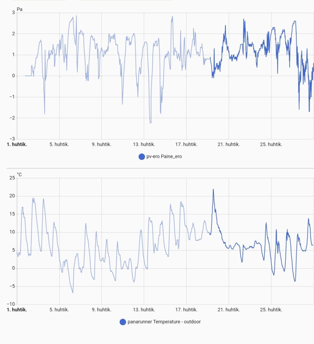

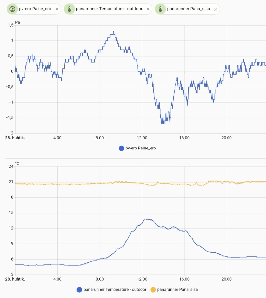

Tilasin taannoin pari Sensirion SDP-810 125 Pa paine-eroanturia. Toinen mittaa talon ali/ylipaineisuutta ja nyt keksin toisellekin käyttöä. Eli omatekoinen mittari:
  • SDP-810 + silikoniletkua + putkesta taivutettu koukku
  • M5Stack Atom Lite, jossa pyörii ESP Easy, ja geneerisellä I2C-pluginilla luetaan SDP-810 mittaustulos
    • Data lähtee mun monitorointisysteemiini WLANin yli
  • USB-C -> USB-A OTG adapteri + USB-A -> USB-C piuha, jotta saadaan virransyöttö puhelimen USB-C liittimestä
  • Puhelimessa näytetään mun monitorointisysteemini Grafana-sivua, eli siis puhelimessa ei ole mitään applikaatiota, eikä sarjaporttia käytetä mitenkään hyväksi
    • Mahtaisikohan webserial toimia mobiiliselaimessa, voisi päästä irti tuosta turhasta datan kierrätyksestä, ilman että tarvitsisi tehdä appista
    • EDIT: juu, ei toimi. Tietokoneessa pelittää
