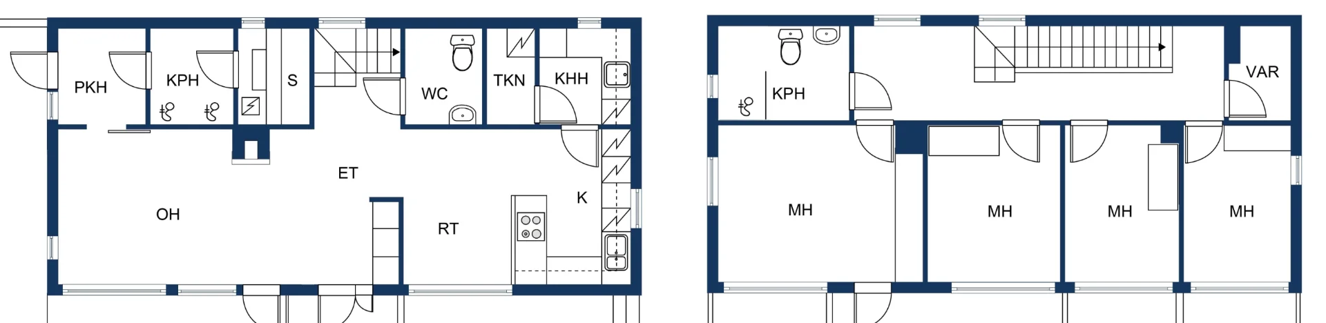

Asutaan pääkaupunkiseudulla ja muutettiin juuri omakotitaloon. Mietitään ilmalämpöpumpun hankintaa, mutta suurin osa firmoista haluaa vaan myydä jonkun laitteen sen sijaan, että mietittäisiin oikeasti, mikä malli meille sopisi ja mihin se kannattaisi sijoittaa.
Talo on 135 m2 kahdessa kerroksessa (kuvassa vasemmalla alakerta, oikealla yläkerta). Alakerrassa huonekorkeus on n. 260 cm, yläkerrassa n. 250 cm.
Käyttövesi lämpiää poistoilmalämpöpumpulla (Nilan EC9), ja alakerrassa on vesikiertoinen lattialämmitys. Yläkerrassa on pelkät sähköpatterit (yksi joka makuuhuoneessa ja yksi aulassa) sekä ilmanvaihto Nilanin kautta.
Päätavoite on saada lämmityskuluja alas. Ollaan asuttu täällä vasta muutama kuukausi. Kesäkuukausina kulutus on ollut 400–550 kWh/kk (eli käytännössä ilman lämmitystä). Edellisillä omistajilla kului n. 16 000 kWh/v, josta iso osa kylmimpinä kuukausina: viime helmikuussa meni yksin lähes 3 000 kWh.
Mikä pumppu olisi järkevä ja mihin se kannattaisi sijoittaa? Olen katsellut Midea Raynor Nordicia, jonka saisi n. 2 100 € asennettuna ja 5–7 vuoden takuulla. Vastaavilla spekseillä Toshiba Arctic 35 maksaisi lähes 3 000 €.
Sijoituksesta: yläkerta on tällä hetkellä varmaan se tehottomin osa sähköpattereiden takia. Toisaalta sen perusteella mitä olen itse selvitellyt, Nilan ei välttämättä riitä lämmittämään koko alakertaakaan ilman, että sähkövastus käy.
Jos sisäyksikön laittaisi yläkerran aulaan, se auttaisi ehkä makuuhuoneiden lämmitykseen, mutta alakertaan ei yhtään. Jos sen laittaisi alakertaan, se auttaisi alakerrassa ja ehkä vähän yläkerrassakin – mutta kuinka paljon? Lämmin ilma nousee ylöspäin, mutta en osaa arvioida kuinka paljon ja kuinka nopeasti. Jos makuuhuoneiden ovet ovat auki ja sisäyksikkö on alakerrassa, riittääkö lämpö oikeasti sinne asti?

Alakerrasta ei mitenkään saa lämpöhyötyä yläkerran huoneisiin painovoimaisesti, eli yhden sisäyksikön asennus alakerrassa ei lämmitä yläkertaa tarpeeksi.

Onko alakerrassa takka vai mikä kuvaan on piirretty?
Jos on niin itse laittaisin yläkertaan ilpin (aulaan), kesällä sitten mukavasti viilentää makkareita.
Laittaa vaikka portaiden yläpäähän niin voi sitten halutessa yrittää puhaltaa alakertaankin lämpöä.
Jos kaikki makkarit eivät ole käytössä niin sieltä voi hyvin pistää sähköpattereita pois/minimille.

Jos kerroksia on kaksi niin kannattaa harkita tehokasta multisplit- pumppua eli pumppu kahdella sisäyksiköllä. Niitähän on Mitsulla ja Panasonicilla ja monella muullakin laitevalmistajalla omansa. Tai sitten vain tehokas 35 pumppu alakertaan.
Ilp yläkertaan, luulisi sen lämmittävän tarpeeksi, jos huoneiden ovet pitää auki. Kesällä saa viilennettyä ja viileä ilma varmaan vähän valuu myös alakertaan.
Jos sen saa asennettua portaikkoon sopivasti, niin saattaa pystyä ohjaamaan ilmavirtaa kerrosten välillä.

Nilan pystyy jäähdyttämään ilmanvaihdolla, ei kyllä ole kovin tehokas mutta jos se riittää niin sitten ilppi alas lämmitykseen. Talon lämmitysjärjestelmä on kyllä kompromissi. Ylhäällä ei ole lattialämmitystä, jos olisi koko talon lämmityksen voisi hoitaa vilpillä. Nyttenkin ilppi alhaalla kattaa vain osan alakerran tiloista ja jos keittiössä on kivilattia tarvitsee se lattialämmitystä jos haluaa sen olevan mukavan lämpöinen. Jos sietää viileitä lattioita ilpistä saa enemmän hyötyä. Toisaalta muut ratkaisut tulee selvästi kalliimmaksi.
Alakerran lämmitys vilpillä kiinnostaisi koska lattialämmitys on valmiina. Tekniseen tilaan tai kodinhoitohuoneeseen pitäisi saada mahtumaan puskurivaraaja ja monokone ulos. Jos intoa riittää, yläkertaan voisi myöhemmin laittaa vesipatterit makuuhuoneisiin.
