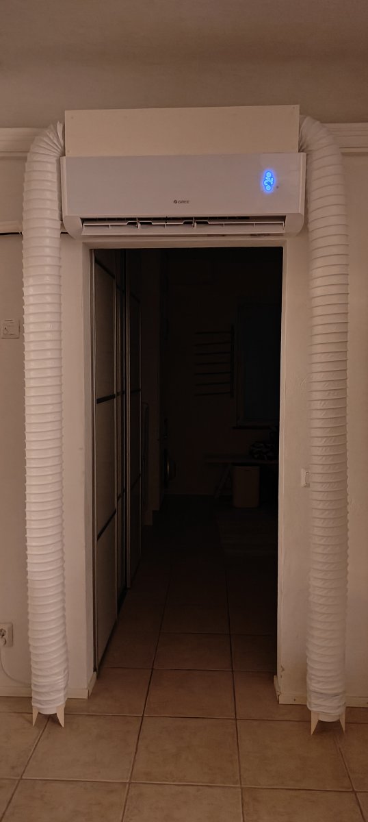

Meni testaukseen tuo idea, nyt menoilma ILP:lle19 C, kun ottaa ilman lattian rajasta. Pudonnee varmaan ainakin johonkin 18,5 (25,5 C sijaan) kun tulo reitti jäähtynee tuosta ajan kanssa. Seinien alareunat onkin näköjään talon viileimmät kohdat, mitä mittailin, sieltä se löytää nyt itsensä imuilmaan.
UY:n sulatusaika putos näköjään puoleen, kun uutta imuilman syöttöä avustetaan parilla jatkuva toimisella kanavapuhaltimella.
Näillä keleillä tippui sulatusaika 10 min. -> 5 min. Hieman tulee viileetä, mutta nopea on sulatus.
Nähtävän näköinenhän tuo viritys on, desibelejä tuli myös hyvin lisää, mutta kyllähän tänne maailmaan ääntä mahtuu?
Vastaavasti kyllä SY hiljeni, kun imuilma kotelossa,
Tiiveys ei ongelma, kun syötetään ylipainetta.
Nyt ilma syötetään niin alhaalta kuin mahdollista 2-3 tuumaa. valmiit seinäyksiköt ei ota noin alhaalta.
Toteutus on sellainen. että tosiaan saa parissa minuutissa saa kaappiin, mutta onhan tuossa ihmettelemistä, jos joku sen näkee...
Sijoitus on kyllä sellainen. että pitää käydä vähän erikseen katsomassa, tuskin sopii esim. olohuoneeseen tai varmaan se riippuu katsojastakin?

Kuva ois kiva :)
Kilikali
Toteutus kuva, testi kokoonpanosta.

RauskiH
Tuohan menee nykytaiteesta ihan täpöö :D Mutta mites se COP,? Kiinnostais sekin, että kuinka huimasti se paranee.
Saattaa tuo kyllä rajoittaa ilman virtausta kohtuu reilusti niin voi olla että COP kääntyy toiseen suuntaan kuin toivottu. Puhallusteho pitäisi saada edes kohtuudellisella tarkkuudella mitattua ennen kun kannattaa muita arvoja kaavaan sijoitella
Tuohon vaan tekee sopivan väljän onton "valeseinän" oven molemmin puolin joka vähän irti lattiasta ja menee sisäyksikön päälle. Kertopuuta ja kipsilevyä jonka maalaa tai tapetoi alkuperäisen seinän kuosiin niin olisi melko näkymätön :hmm: Jos siis homma muuten osoittautuu toimivaksi.

Helposti avattava kun kerää varmasti pölyt kämpästä
Serpentiini jonka pään etäisyyden mittaa katosta. Ja ilman pömpeliä mittaa etäisyyden eri tehoilla, joista tietää ilmamäärän, niin... ;D
Esteettisyyteen en ota kantaa mutta nuo ruttuputket melko varmaan kuristaa ilmansaatia, sitämukaa voi heikentää parasta mahdollista coppia.
Kyllähän tuolla voi aloitella ja huomaa jos reilusti ahdistaa... En kuiten tuon perusteella vielä koppia laskeskelisi
Ei @Kilikali saisi jollain konstilla vähän tutkittua mitä tapahtuu ilmavirtaukselle? Jos olisi jokin sopivan stabiili häsmäkkä roikkumassa virtauksessa, pitää ehkä olla vähän levymäinen ja jos on nopeasti irrotettavissa tuo letkutus ja laitettavissa takaisin, niin eestaas kun laittelee niin voisi tulkita ehkä tekeekö mitää ilmavirtaukselle

Hyvin pitkälti se ilma liikkuu just sen verran kun sähkövirralla käskee.
Toki jos sitä erillisellä puhaltimella sisäyksikön päälle painaa. Melkoinen virtaus vain putkissa käy kun +200l/s painetaan kahden 100mm? Putken läpi.
