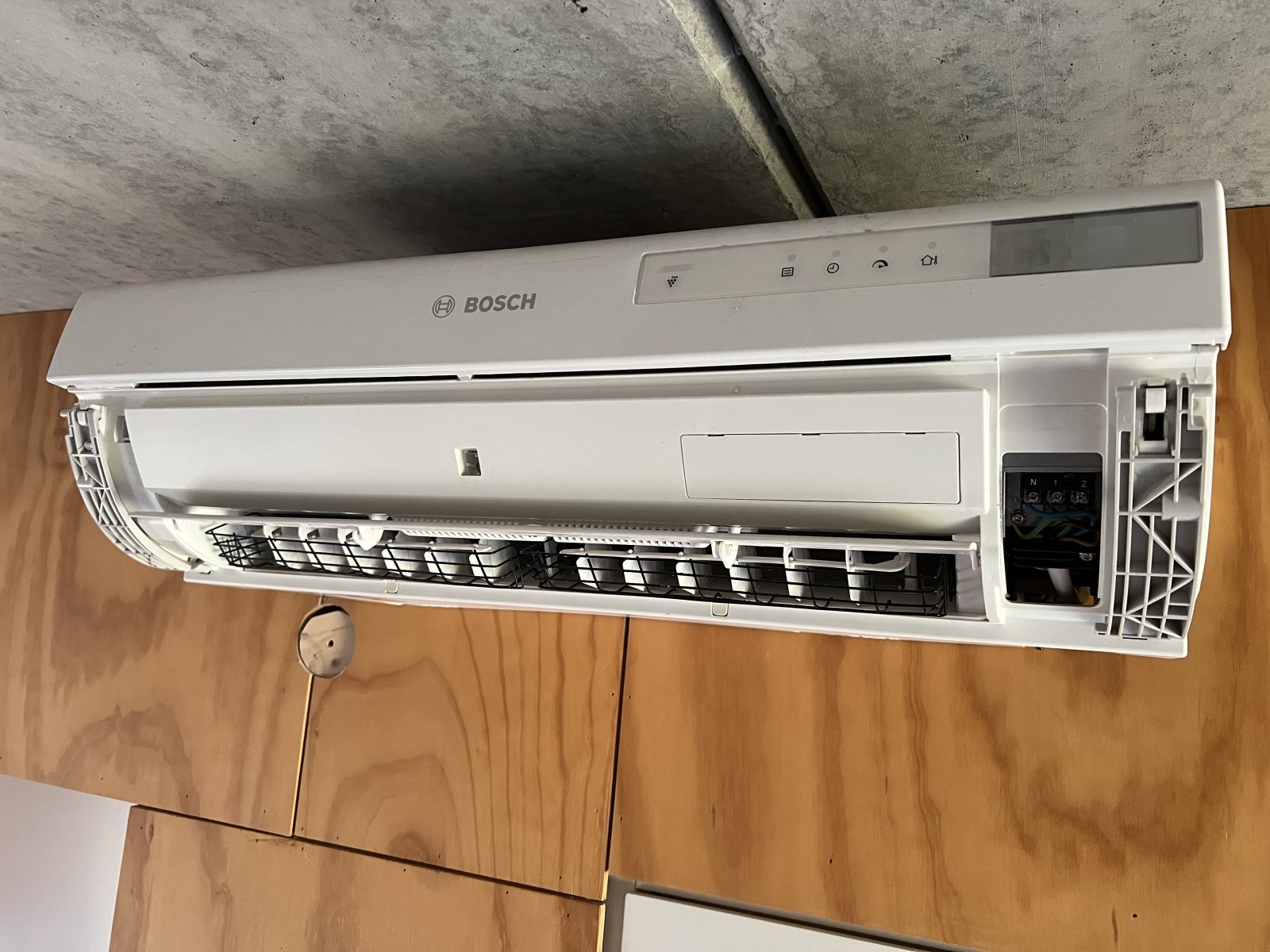

Hei,
Meillä on Bosch 7000 EHP 6.5 AA ilp taloa jäähdyttämässä. Se asennettiin 2019 ja suodattimet putsattu säännöllisesti käyttöönoton ja poiston yhteydessä keväällä ja syksyllä. Viime syksynä se heitti erään tosi kostean päivän jälkeen monta litraa vettä lattialle yhdellä kertaa. Kun tilasin huollon, asentaja kävi paikalla, viipyi 10 minuuuttia, sanoi että kondenssivesikaukalo on haljennut ja että varaosia ei ole, ja poistui paikalta. Annoin asian olla kun jäähdytyskausi oli ohi ja ajattelin että palaan asiaan keväällä.
Nyt kun tutkin asiaa, kävi ilmi että tätä laitetta ei oikein ole kenelläkään, ja että se on aika vanhaa mallia. Mietin myös, että mistä korjaaja näki noin nopeasti, että kaukalo on rikki, kun mallissa ei ilmeisesti (valmistajan räjäytyskuvan perusteella) edes ole mitään erillistä kaukaloa, vaan se on jossain koneen uumenissa, ja sinne päästäkseen pitäisi poistaa runkoa tosi paljon. Onko kellään tätä samaa mallia ja osaisitteko sanoa, johtuiko vuoto vaikka vaan tukkeutuneesta poistoputkesta. Tai että mikä on se kohta josta nämä kaikki vedet tuli, joka voisi olla rikki? Puhalsin nyt poistoputkeen paineilmaa toisesta päästä, mutta mitään ihmeellistä ei tapahtunut. Korjaajan mielestä laite menee vaihtoon, mutta minusta on tosi outoa jos mitään ei ole tehtävissä. Mutta en tiedä näistä mitään ja siksi kyselen apuja jos jollain olisi jotain tosi konkreettista neuvoa.
t. Eeva

Kiitos vastauksesta, nyt kun olen ihan maallikko, niin mihin konkreettisesti kaadan sen veden? Tässä kuva laitteesta, osasin irrottaa siitä sen kääntyilevän lipan ja joitain nippeleitä, mutta tämän enempää en saanut sitä purettua.

Se siis tiputti vedet tähän koneen alle lattialle, suoraan jostain tuolta koneesta. eli oli kerännyt vettä sisään tähän sisäyksikköön johonkin.
