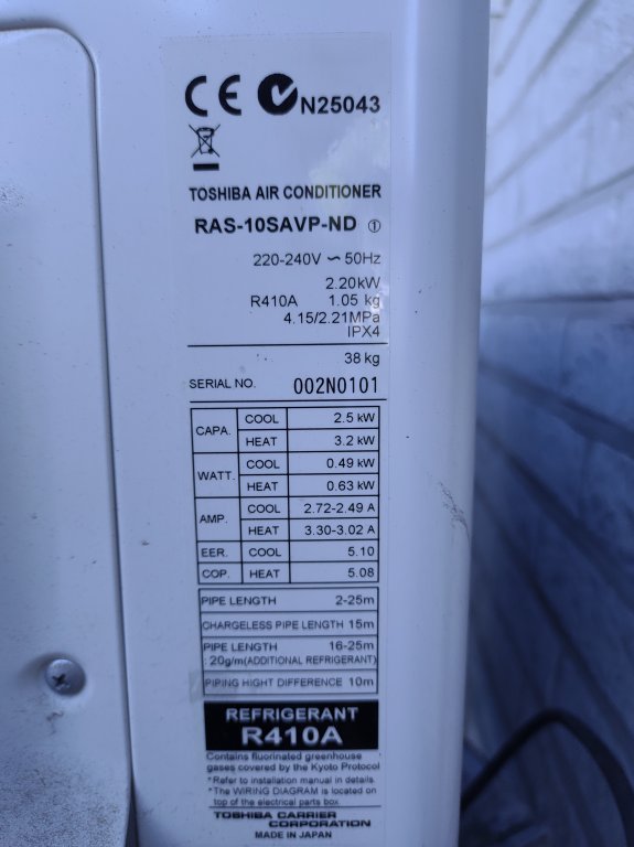

Minulla on mökki jossa sähköt tulevat auringon ja tuulen avulla, pahimpaan hätään ja isoimpaan tehontarpeseen on agregaatti.
Vanhemmillani on Daiseikai joka jäänyt vaille käyttöä ja olen pohtinut olisiko se mahdollista viedä mökille.
Invertteri tuottaa 800 W yhtäjaksoista tehoa ja jos tuosta tyyppikilvestä oikein tulkitsen niin se riittäisi tälläisen laitteen käyttämiseen.
Olenko täysin hakoteillä? Onko kenelläkään kokemusta ilp käytöstä off grid?
Kokeilin joskus invertteri-ilmalämpöpumpun käyttämistä akusta invertterillä ja hyvinhän tuo toimi. Energiaa vain kuluu pitkän päälle aika paljon, eli akut joutuvat aika koetukselle, jollei sähköä saa jatkuvasti paneeleista tai aggregaatilla riittävästi lisää. Kuumien ilmastojen alueella kyllä käsittääkseni käyttelevät ilmastointilaitteita aggregaatilla paljonkin, jos paikallisen sähköverkon luotettavuus on etenkin kovimmilla helteillä heikonpuoleinen, mutta tuolla jäähdytystä tarvitaankin ehkä koko yöksi kuuman kosteuden pitämiseksi siedettävänä.

@Vinski Sulatus usein ottaa sen suurimman tehon. Ainakin näin kauppojen kylmä-altaissa ja huoneissa. Olisiko siis tuo 2,2kW se hetkellinen maksimaalinen teho, jonka laite ottaa sulatuksessa?
Eiköhän se ole ns nimellisteho - ja nuo isommat ovat 'jopa' tehoja. Kaikki aika turhia jos jossain ei kerrota olosuhteita. Jäähdytyskäytössä ILP käy pienillä tehoilla jos se ei joudu viilentämään jo kuumennutta huonetta. Eli kannattaa laittaa se järkipyynnillä, esmes 23 ennenkuin huoneessa on enemmän - ja vastaavasti pikemmin ylläpitämään lämpöjä niillä akuilla. Rajummat liikkeet sitten agren kanssa.
