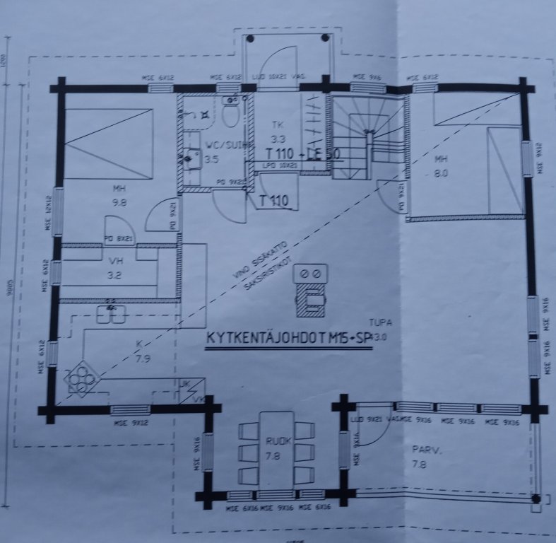

Liitteenä vielä kuva2, jossa yläkerran pohjapiirros jos jollain on parempia näkemyksiä pumpun sijoittelusta. Talo rinteessä niin, että pohjapiirroksen yläreunassa maantaso lähellä yläkerran lattiatasoa ja taas alareunassa maantaso alakerran tasolla. Asennus siis tuonne pohjapiirroksen yläreunassa olevaa ulkoseinää vasten on siinä mielessä järkevä, että ulkoyksikkö olisi samassa kerroksessa. Keskellä yläkertaa iso varaava takka, eli talvella olisi tarkoitus pumpulla myös vähän levittää takan lämpöä.

Tosiaan ylhäällä tuo suurin tarve ILP:lle on niin lämmityksessä kuin jäähdytyksessä ja alhaalla vain murto-osa neliöistä ja varsinkin kuutioista. Ylhäällä myös tuo takka, jonka lämpöä on hyvä saada vähän levitettyä. Alhaalla kylppäri&sauna ja kivilattia kodinhoitohuoneessa ja käytävässä, eli siellä joka tapauksessa lattialämmöt päällä ihan käytännön syistäkin, noiden lisäksi alhaalla vain työhuone ja sekin niin perällä, että tuskin sinne kunnolla muutenkaan saisi tuosta puhallettua lämpöä. Alakerta osittain maan alla ja kiviseinät niin viime kesän helteilläkään ei alhaalla lämmöt nuosseet kuin maksimissaan 24 asteeseen, joten jäähdytystäkään sinne ei juuri tarvitse varsinkin kun kaikki oleskelutilat ja makuuhuoneet on ylhäällä.
Laitoin nyt asennusliikkeeseen vielä sähköpostia, että sopiiko heille että laitetaan ikkunan yläpuolelle tuo sisäyksikkö. Tällöin yksikkö nousee noin 1m ylemmäksi, eli yläkerran lattiatasoon on 2m, joka helpottaa kummasti tuonne ylös puhaltamista. Hieman hankalampi paikka asentaa, mutta olen melko luottavainen, että tuo onnistuu. Tikkaat saa tuossa kuvassa portaikon päällä vasemmasta alanurkasta oikeaan alanurkkaan ja voin olla kaverina nostelemassa kun itse yksikkö rykäistään seinälle.
