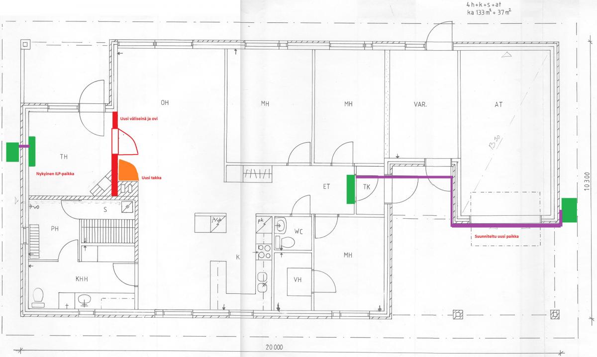

Alunperin Toshiba RAS-B10GKVP-E/RAS-10GAVP-E ILP on ollut takkahuoneen seinällä vuodesta 2006.
Nyt tuli tehtyä muutoksia, takkahuone muutetaan makuuhuoneeksi. Takka käännetään olohuoneen puolelle ja laitetaan väliseinä sekä ovi.
Tarkoitus oli joko siirtää Toshiba tuulikaapin oven yläpuolelle tai ostaa toinen ILPpi siihen.
Käyttöputket vedän välikaton kautta talon päätyyn ulkoyksikölle; ulko-oven ja tallin edustan katos on vain laudoitettu, siitä on helppo kuljettaa.
Mutta, hoksasin etten tiedä mihin ja miten vetäisin kondenssiputken. Monihan on laittanut ILPin tähän paikkaan, mutta en löytänyt ratkaisua kondenssiputkelle.
En ole juurikaan pitänyt ILPpiä jäähdytyksellä, vain parina päivänä vuodessa.
Ehdotin vaimolle putken vetoa vessaan, saadakseni katseen joka kertoi vastauksen...
Ideoita ottaisin vastaan.

bastor sanoi:
Kondenssipumppua voisi harkita sisäyksikön yhteyteen, jolloin poistoputken voi vetää minne vain ja vaikka kylmälinjoja myötäillen kesäjäähdytystä varten. Laite pitää kytkeä niin, että se katkaisee ILPin virransyötön, jos veden pinta alkaa nousta imukaukalossa tukoksen tms. takia. Tuollaiset laitteet maksavat luokkaa satasen tai pari (siis "mukavuuslisä").

Kondessiputki ulko-oven karmin vierestä suoraan alas maahan. Voi siihen putken päähän kesäksi laittaa pienen ämpärin vesien keruuseen.
Jos oikein ymmärsin niin välikattoon on tarkoitus mennä vasta ulkona eli läpiviennit tuulikaappiin ja ulos.

kotte sanoi:
Mistäs löytäisi lisäinformaatiota tuon asentamiseen ?
janti sanoi:
Eikö tässä ole jäätymisen vaaraa ? Vaikka eihän lämmityksen yhteydessä pitäisi juurikaan vettä tulla.
Vanhalla Toshiballa on talvella letkun päässä yli puolen metrin paksuinen jää. En kyllä ole katsonut valuuko ulkoyksikön sulamisvedet kondenssiputken ulkoreunaa myöten alas.
Tarkoitus oli vetää putken ylös heti läpiviennin kohdalta, tällöin kondenssiletku erkanisi jo tuolloin.

Ehdotin jo vaimolle, että tekisi siihen ulko-oven taakse kulmaan telineen pienehkölle kastelukannulle, johon kondenssiletku tulisi.
Vs: ILP tuulikaapin ovelle
bastor sanoi:
Jos veden johtaa ulos asti kastelukannu on jo bonusta, vettä tulee niin harvoin ja niin vähän että sen voi antaa valua maahankin. Alakerran pumpussani oli muutaman vuoden ihan vaan muoviämpäri tuulikaapin hattuhyllyllä, ja vedet heitettiin aina välillä ulko-ovesta pihalle, pytyn vilkaisusta tuli ihan rutiinia eikä sen täyttymistä ihan piripintaan odoteltu, tyhjennettiin ohikulkiessa. Lopulta oivalsin.. juu vuosia kului, että kellarissa on kutakuinkin pumpun alla käsienpesuallas, ja eikun metrisellä (kivi)poralla reikää välipohjaan. Nyt siellä on lattialämmityspexistä tehty kondenssiputki, sitä ja liittimiä kun sattui olemaan.
