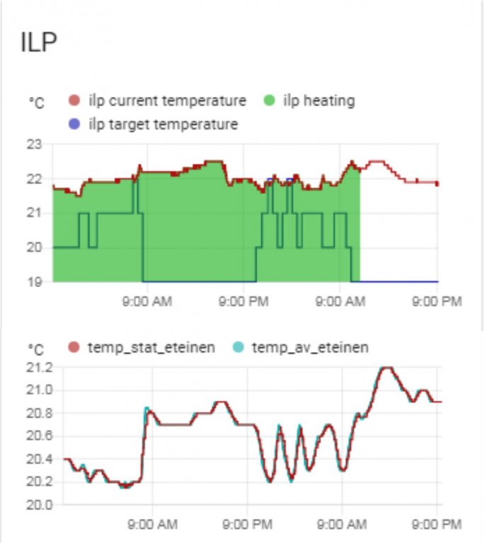

Moikka! Tuli hommattua tuollainen Tadon Smart AC joka osaa ohjata ILPpiä infrapunalla. Ajatuksena on siis se että ei tarvitsisi enää itse manuaalisesti säädellä lämpötilaa ILPin kakesta, vaan homma hoituisi automaagisesti. Mutta nyt aloin miettimään että mikäs se nyt on energiatehokkain ja muutenkin tapa hoitaa tuo ohajus tällaisella Mitsun FH35:lla? Vaihtoehtoina ainakin:
1) On/off tyylinen ohjaus, eli esim. jos lämpötila laskee alle 21.5 -> ILPin lämpö täysille ja puhallusta riittävästi -> kun lämpötila 22 -> OFF
2) Samat arvot, mutta ILPiä ei laiteta heti OFFkun haluttu yläraja on saavutettu, vaan tiputetaan vaikka puhallusta ja/tai lämpötilaa sopivasti. Ja ehkä OFF jos siitä huolimatta lämpötila nousee yli 22.3 tms.?
3) Joku muu, mikä?
Vai onko tuolla edes väliä, eli ihan sama?
