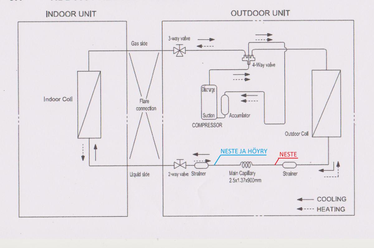

Vs: ILPPI jäähdytyksellä
Kuten edellisessä vastauksessani ilmoitin, kyseessä on nesteen ja höyryn seos.
Lauhdittimelta tulevan kuuman nesteen paine putoaa paisuntaventtiilissä (kapillaarissa),
höyrystymispaineeseen, jolloin sen lämpösisältö (entalpia) höyrystää osan nesteestä, ja
seoksen lämpötila putoaa höyrystymislämpötilaan. Höyrystymislämpötila voi mennä pal-
jonkin pakkasen puolelle, joten ei ole mikään ihme, että 2-tieventtiili kerää jäätä.
Olen nyt kahteen kertaan oikaissut sanomani nesteputkesta. Kyseessä on nesteen ja
höyryn seos kapillaarin jälkeen putkessa, joka menee kaksitieventtiilille ja siitä edelleen höyrystimelle (sisäyksikölle tässä jutussa). Se onko kaksitieventtiilin ja putken lämpötila
+ tai - puolella riippuu siitä millä teholla kompressori työskentelee.
Laitoin kokeeksi Ultin maximi jäähdytykselle ja putken lämpö putosi mittarissa -6,8 astee- seen. En kyllä enää laittaisi kieltäni putkeen kiinni kun kaksitieventtiilikin on selvästi ohu-
en jään peittämä.

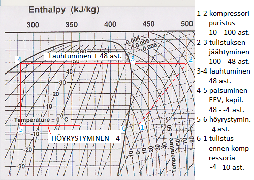

« Vastaus #23 : 04.08.14 - klo:23:34 »
Lainaus
"Nestelinjan" ei pitäisi päästä oikeintoimivassa ilpissä kyllä jäihin, höyryn osuus paisarilta/kapillaarilta lähtiessä on niin pieni ja tilaa höyrystymiselle oikealla kylmäainemäärällä ei nestelinjassa ole vaan höyrystymisen kylmin piste pitäisi saavuttaa höyrystimen alussa. Tietenkin kappillaariputkella varustettu kone ei paljon kylmäainesyöttöä pysty säätelemään joten huonosti mitotettu kapillaariputki/kylmäainevajaus johtavat nestelinjassa höyrystymiseen. Tulistus tarkoissa EEV laitteissa höyrystimen alusta höyrystimen loppuun nykyään n.1 aste tai jopa lähemmäs 0 astetta, riippuen tietenkin valmistajan ohjelmasta.
Nesteen vapautuessa paisarilta tai kapillaarilta pienempään paineeseen osa siitä höyrystyy
välittömästi. Oheisessa piirroksessa oikealle kaartuvat ehjät pystyviivat osoittavat paljonko
höyrystymis osuudella on höyryä ja paljonko nestettä. Pisteessä 5 on höyrystimen syötössä
40 % höyryä ja 60 % nestettä.
Se kuinka alas höyrystymislämpötila asettuu riippuu kompressorin imutehosta ja höyrystymis-
tehosta.
    335,6 KB · Lukukerrat: 411
Tuo pT-diagramm on toki ihan vänkä,mutta kertoo systeemistä,jossa on vain kylmäkettä unohtaen tyystin öljyn ja sen vaikutuksen.
Samoin esim. tulistuminen ja alijäähtyminen ovat ilmeisen epätarkkoja termejä kuvaamaan ilmiöitä prosessissa ,johon itse kylmäkkeen ohella
kuluu öljy,johon kylmäke halukkaasti liukenee/sekoittuu tilanteesta riippuen.
Ilmiöiden kuvaamisen kannalta tuo öljyn "unohtaminen" häiritsemästä on varmasti aiheellista ja näin onkin tehty jo vuosikymmenten ajan!
