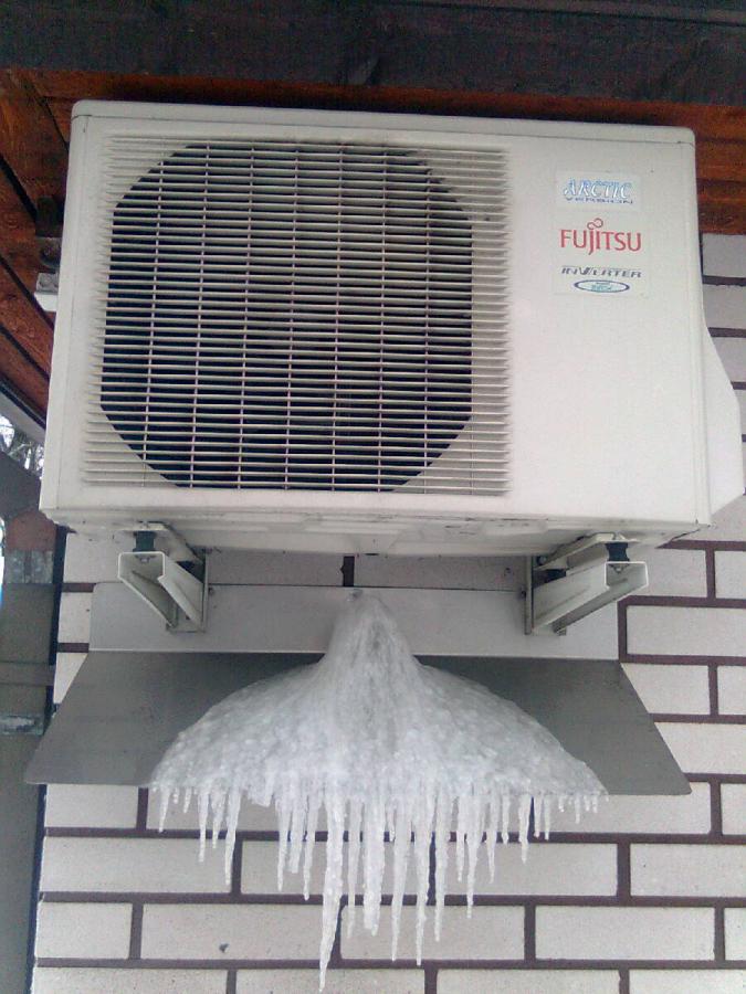

Kuvassa Fujitsun jäät muutamalta päivältä, kaikkihan ei onneksi tuohon peltiin jäädy vaan iso osa valuu maahan.

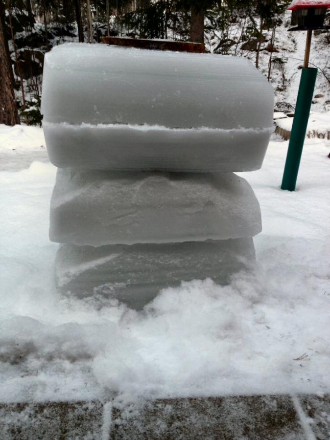

Tässä tämän pakkasjakson ~20 vrk jäät. Kukin kuutio noin 30-40 litraa => ~100-150 litraa jäätä yhteensä.
Taitaa tulla tammikuussa uusi ennätys yhden kuukauden aikana ILPin läpi syötetystä energiasta meillä. Näillä näkymin päädyytään nyt noin 680 kWh (keskim. ottoteho noin 910 W). Edellinen ennätys oli 2012 joulukuulta 657 kWh (keskilämpötila tuolloin -8,1C).
Kokonaiskulutus näyttäisi jäävän tammikuussa noin 1150 kWh.

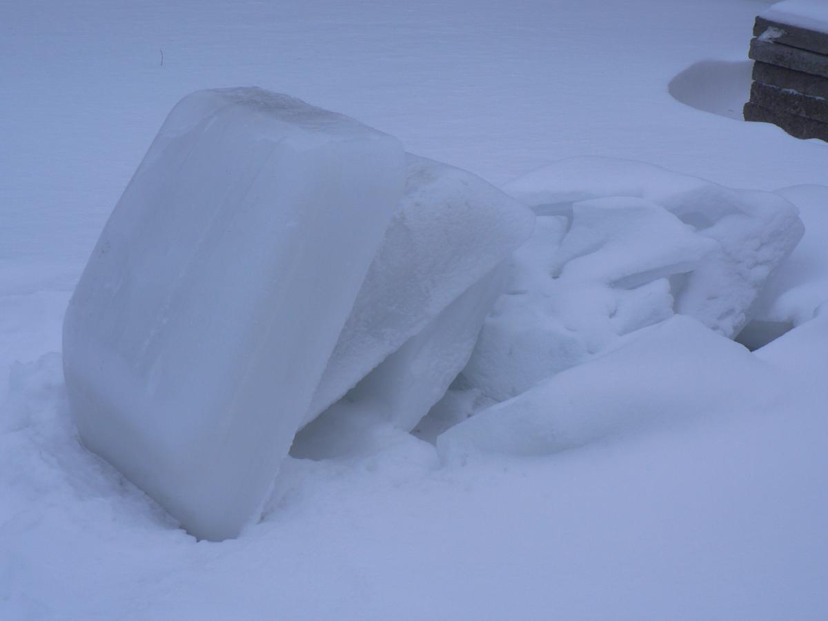

Meillä on toshiba kuluttanut noin 800 kWh kuukaudessa ja pitää lämpimänä koko 120 neliön asunnon - aivan vähän ovat patterit apuna yli 15 asteen pakkasella.
Jos ilppi toimii yleensä huonosti, niin sen kuukausikulutus jäänee alle viiden sadan tavallisilla talvi-ilmoilla.
Meillä tuli vajaassa viikossa tuo viimeinen harkko. Niitä on tullut yli kymmenen ja ensimmäiset taisivat jo sulaa.
