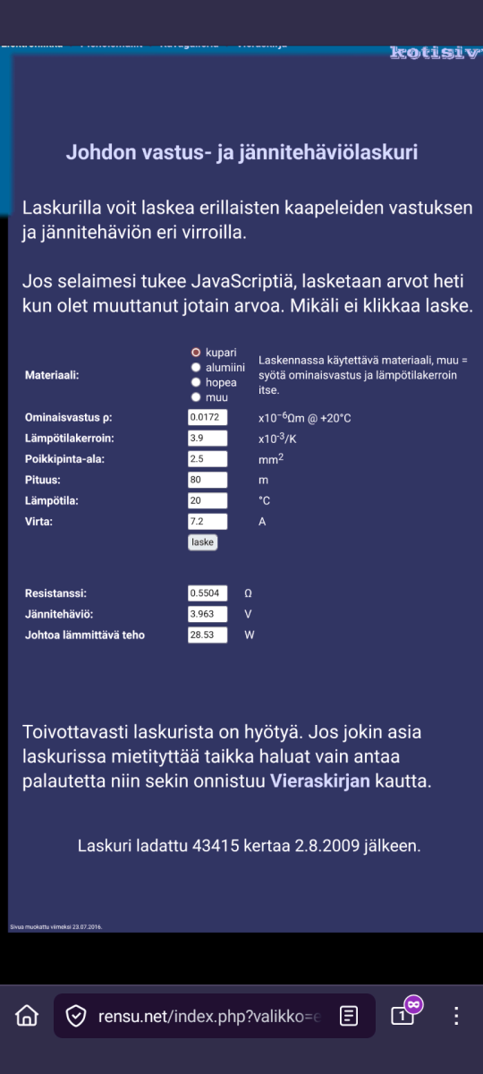

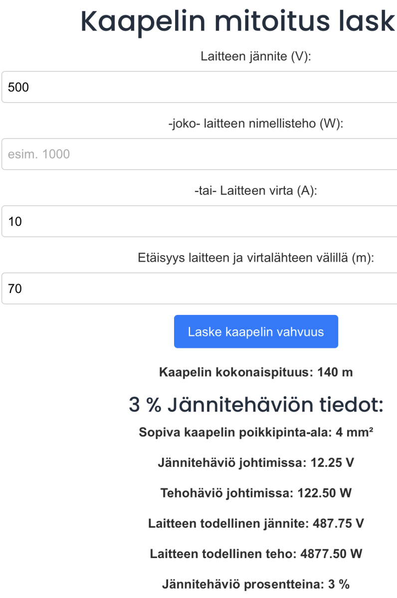

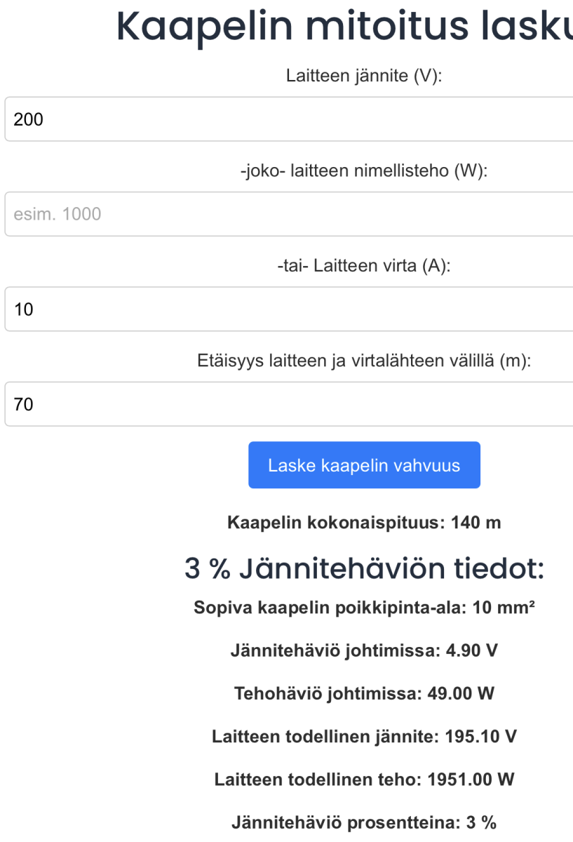

Eli järkevin olisi vetää datakaapeli keskukselta invertterille.. Millainen kaapeli kannattaa vetää paneeleilta invertterille sen n 70m? Suojaputkeen ajattelin maan alle kuitenkin.
