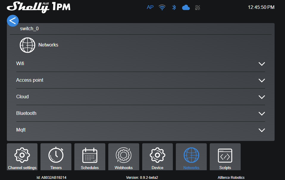

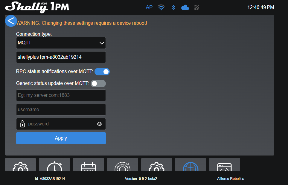

2. Määrittele Shellyihin MQTT-osuus allaolevan kuvan mukaisesti
* rastit ruuduissa kuten kuvassa
* lisää IoT-Gurussa käytetyt parametrit Short_identifier ja password
* Short_Identifier_aaa merkkijono "aaa" täytyy olla kaikilla Shellyllä eri merkkijono
3. Lisää Shellyyn skripti johon olet päivittänyt MQTT_TOPIC rivin
* nimeä ja talleta spripti ja määritä sille "Run in startup"
Nyt Shellyn lähettämä data pitäisui näkyä IoT_Gurussa

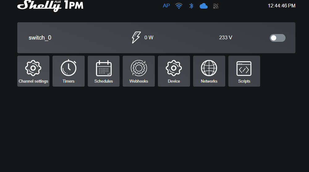

    29,7 KB · Lukukerrat: 17
