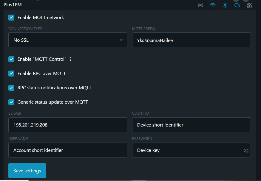

Onko noi oikein? Ja noinko kuvan Shellyn MQTT-asetukset täppeineen ja topicista rimpsut noihin poxeihin poimien? Onko vielä jossain muualla Shellyn asetuksissa täppää ruutuun tms. vai pitäskö pelittää näillä eväillä?
Ei ole ilo olla dumbest of the dump näissä, mutta oppia ja ikä kaikki :)

@wannabe , Power haetaan ymmärtääkseni komennolla
let Power = Shelly.getComponentStatus("switch:0").apower;
MQTT asetuksissa:
Server: iotguru.live:1883
Password, Client_id ja Username poimitaan samalla tavalla kuin Mitsurunnerissa.

Shelly MQTT asetukset:
Ruksita kaikki valinnaruudut aktiiviseksi ja valitse No SLL.
Aseta IoT-Guru serverin parametrit Shellyyn;
* SERVER: iotguru.live:1883
* USERNAME: IoT_GURU your accout sivulta löytyvä SHORT IDENTIFIER
* CLIENT ID: IoT_GURU DEVICE/Device Details-sivulta löytyvä DEVICE SHORT IDENTIFIER
* PASSWORD: IoT_GURU DEVICE/Device Details-sivulta löytyvä DEVICE KEY
* MQTT PREFIX: ei tarvitse määritellä
Valitse "Save settings" ja "Reboot now". (NOTE: Password on annettava aina uudestaan ennen MQTT "Save settings" tapahtumaa.)
==> Jos asetukset ovat oikein Shelly muodostaa yhteyden IoT-Guru serveriin. Voit todeta tuon komennolla http://192.168.x.y/rpc/Shelly.GetStatus (192.168.x.y = Shelly IP paikallisverkossa). Vastauksessa pitäisi näkyä "mqtt":{"connected":true}.

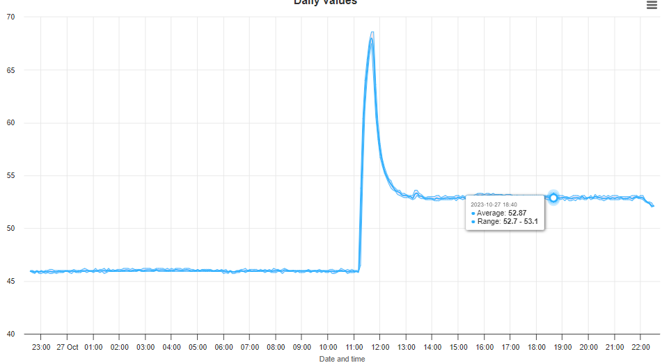

No nii, nyt on hitusen mitattua tietoa tähän Shellyn lämpenemiseen. Auto lämmityksessä 2kW:n teholla puolen tunnin ajan. Shellyn lämpötila lämmitys aloitettaessa 46C ja siitä se lämmityksen aikana kohosi 69 asteeseen. Lämmityksen alkaessa kuormaa 0W ja sama tilanne ollut eilisestä lähtien. Shellyn lämpötila on yllättävän korkea ilman mitään kuormaa. Onhan kojerasiassa ahdasta, kun sinne Shelly tungetaan ja odotinkin, että on se huoneen lämpöjä korkeampi, mutta että idlellä noin paljon korkeampi o_O
Shelly viheltää pelin poikki, kun sen lämpötila nousee 95 asteeseen.
Toi autonlämmityksen 2kW on suurin kuorma Shellyn perässä, joka mulla tulee olemaan. Vähän toi tulos mieltä rauhoitti, mutta tarkasti silmälläpidon alla noi Shellyn lämmöt tulee olemaan nyt kun siihen on vielä noin näppärä keinokin :)

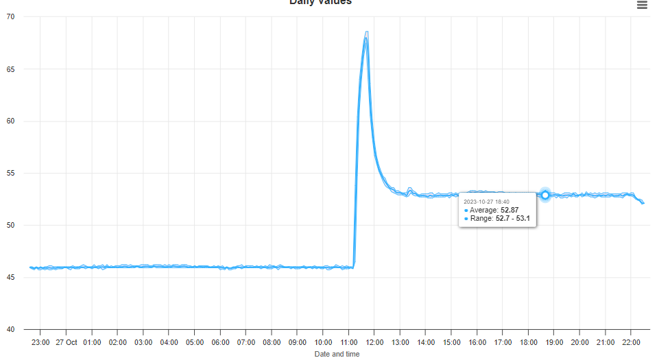

Tämähän meni mielenkiintoiseksi. Eipä Shelly jäähtynytkään tonne 46 asteeseen, josta lähti lämpenemään vaan jäähtyi vain 53 asteeseen. Klo 22 otin peitelevyn pois kytkimestä, jotta on vähän avonaisempi ja Shelly lähtikin jäähtymään. Taas hermostuttaa -->tolle tarttee tehrä jottain.
Näytä liitetiedosto 89509
Outoa.. Kunkahan korkealle lämpötila olisi noussut jos lämmitysjakso olisi ollut pidempi?

Tätä ajattelin testailla. Jotain muutakin outoa tossa Shellyssä oli reilu viikko sitten. Aamulla pirssi johdon päässä ja Shellyn äppiin ne kulutukset tuli ok, mutta iltapäivällä tapahtui kummia, tuli haamukulutuksia. Klo 14 - 24 kulutustolpat 2kW nolla kuormalla o_O. Päivitin Shellyn firmiksen ja sen jälkeen haamuja ei ole ilmennyt. Täyttä luottoa tuohon Shellyyn ei ole ja tuohon pitää keksiä joku muu rakaisu, mahdollisesti Pro ryhmäkeskukseen. Mutulla sanoisin, että 2kW kuormaa ei umpinaiseen kojerasiaan tungetun Shellyn läpi kannata ajaa.
Batman-käyrää :p Toi jälkimmäinen lämmitys on 45 minsaa pitkä. Shellyn lämpö nousi 63 asteeseen ja yllättäen ei jäänytkään edellisen lämmityksen jälkeisiin lukemiin, vaan tippui 45 asteeseen.
