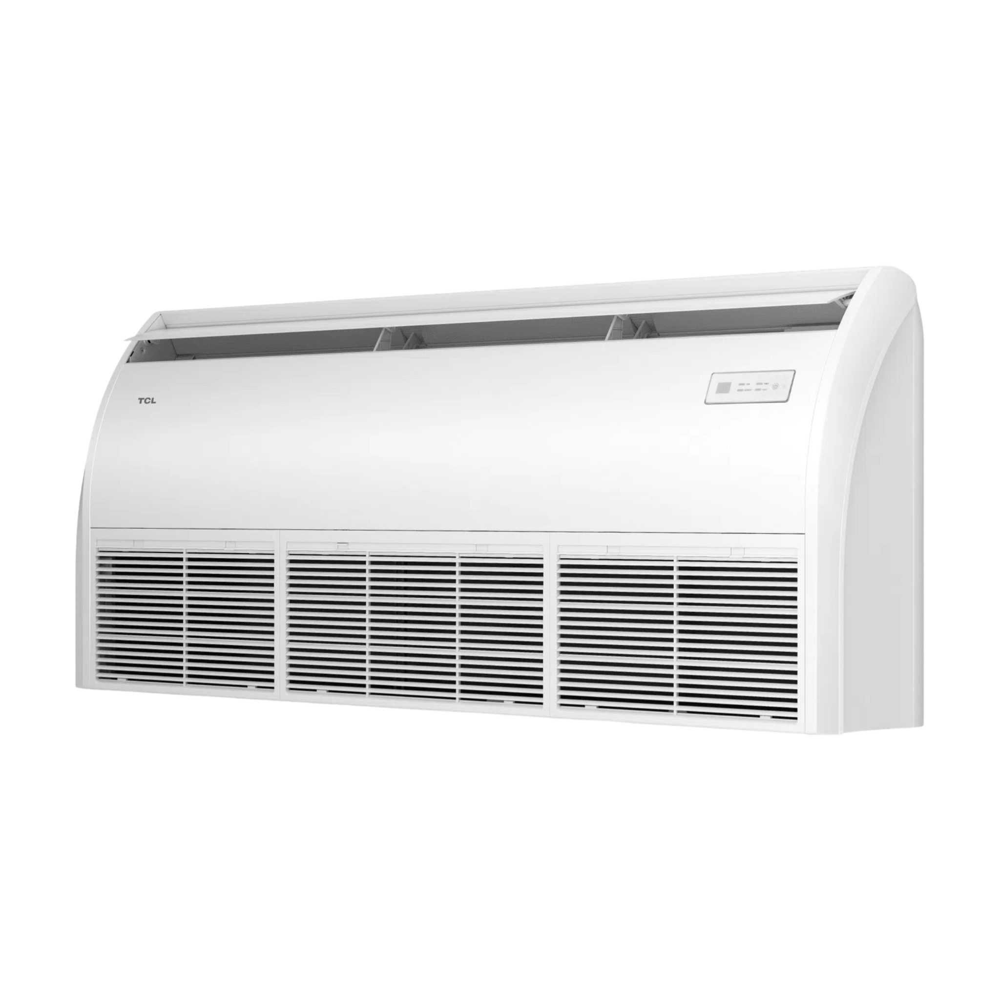

Helpoimmalta tuntuisi ottaa kaksi tällaista https://tcl-tekniikka.fi/products/t...mpopumppu-halliin-varastoon-ja-suureen-tilaan
ja vetää molempien putket samasta reiästä, jos tällainen vuokranantajalle kävisi. Toisella saisi koko hallin pidettyä siinä noin 20 asteessa (kosteilla hellekeleillä toki hieman korkeammalla jottei kastepiste aiheuta kosteutta rakennuksen seiniin) ja sitten hallin sisään rakennettuun erilliseen huoneeseen ajaisi toisella laitteella lisää kylmää pitäen sen siinä 17 asteessa.

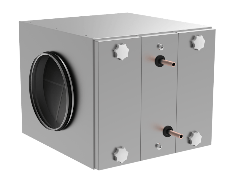

Ei tarvita esihuonetta vaan kanavapatteri. Joku tämän kaltainen, mutta varmaan isompi, jos haluat jakaa viileää ilmanvaihtoputkia pitkin.
Vesikö tässä kiertää myös?

Tuo on kyllä varsin poikkeavan kokoinen laite, mutta suhteellisen edullinen. Esim lähes vastaava 14kW panasonic miniVRF tyyppinen laite yhdellä sisäyksiköllä n. 4000e, toki TCL:ää enemmän brändilisää hinnassa.
Aivan, no tämä perustavanlaatuinen väärinkäsitys kieltämättä vähän ohjasi suhtautumistani Vilppeihin. Nyt ne näyttäytyykin hieman eri valossa.
Joo tuo TCL on kyllä tehoihin nähden pieni, kuten myös halpakin. Olikin tullut sähköpostiin jo nyt vastaus tcl:ltä kun kyselin. Tämä vuosi on kuulemma heidän lanseerausvuosi Suomeen ja siitä johtuen myyvät nyt alkuun erittäin halvalla jotta saisivat tavoitellun markkinaosuuden nopeasti saavutettua. Ja hinnat nousevat kuulemma jo kesälläkin kasvaneista tuotantokustannuksista johtuen.
Jos tuo 16kw TCL on mitä lupaa niin kyllä se taitaa kustannuksissa oikeastaan kaikki muut vaihtoehdot voittaa ja näyttäytyy varsin houkuttelevalta. Toki siinä on se kahden ulkoyksikön haaste mutta ehkä koitan ensin neuvotella vuokranantajan kanssa ja jos ei onnistu niin sitten katsotaan muuta. Vähän elättelen myös toivoa että yksi 16kw laite riittäisi, mutta taitaa olla unelmointia.
Edit: Tai siis onhan tuolla sisäyksiköllä kokoa, yli puolitoista metriä leveyttä. Ulkoyksikkö sen sijaan jopa pienempi kuin nykyisessä 24000BTU ilpissä.
