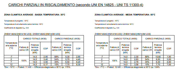

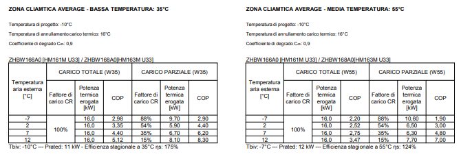

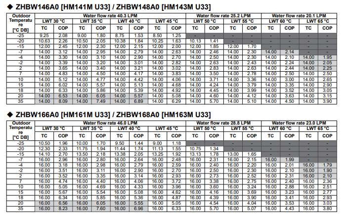

LG:n R32 monoblokista perusdataa ohessa:
Osatehoista löysin datana (average vyöhyke +35C /+55C):

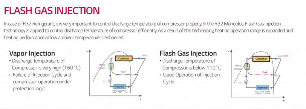

- EFI-laitteet R32 Scroll (enhanced flash injection ~märkäinjectio ) (esim. LG:n uusimmat VILPit)

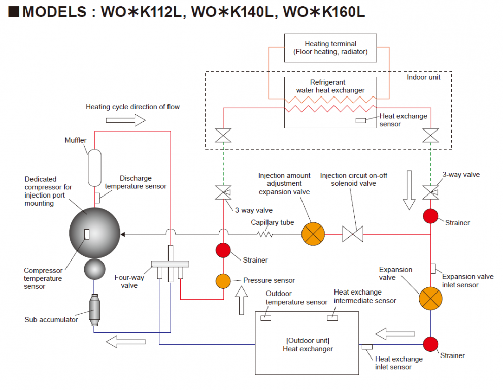

EVI-laitteista taitaa olla useimmat ennemminkin scrolleja. Fujitsun kompressorin tyyppi??

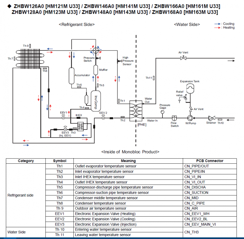

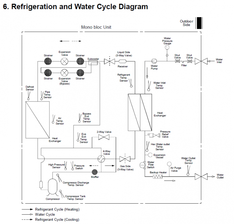

LG:n kuva tuosta R32 FGIstä. Kumpikos tuo Panasonic T-CAP nyt on, vapor injection?
Sivulla 21 kylmäpiirin kuva
LG Monoblock r32 scroll RJB036MAA
Panasonic T-CAP Monoblock R410A twin-rotary 5JD650XBA22

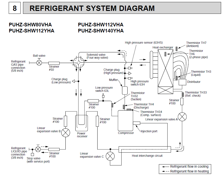

Mitsubishi Zubadan R410A ANB33FJLMT scroll EVI
Fujitsu Waterstage HP WOYK160LCT R410A twin-rotary
Pana T-CAP ei ole injektiopumppu lainkaan.

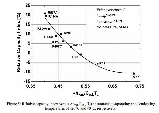

Intercooler (=subcooler) vain jäähdyttää nestelinjaa (liquid line) poistaen kaasujämät virrasta ja samalla imulinja (suction) (ikävä kyllä) lämpenee.
Systeeemi toimii järkevästi vielä R410a:lla mutta olisi haitallinen jo R32:lla.
Panan J-sarjalla ei siis tuota subcooleria ole enää käytössä ,koska R32:n
ominaisuudet kylmäaineena löisivät nilkoille!
