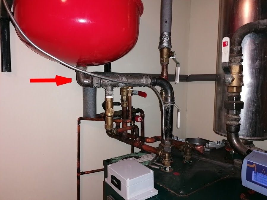

IVLP:un sisäyksiköltä meno paisuntasäiliön putkeen T-haaralla ja paluu pannun tyhjennysropulta,tällaisia vinkkejä sain kun suunnittelin järjestelmän kytkentää,näistä on juttua täällä jutun alussa mutta hankala hakea.

Vaikea tulkita kuvaa.
Oman systeemini logiikka, kun käytän 1000l:n varaaja yläosaa (500l) vilpin puskurina:
- meno sisäyksikölta varaajan yläosaan ja paluu sisäyksiköltä varaajan puolivälistä
- kiertopumppu n 800l/h pumppaa koko ajan ja virtauksen pitää olla suurempi kuin lämmityskierron virtaus
- vilpin pyyntilämpötila on suurempi kuin mitä lämmityskierto erillisellä ohjauksella vaatii kullakin hetkellä
- vilp pitää puskurin ( meillä 500l) lämpötilan pyyntilämpötilassa +- valittu käynnistys/sammutuslämpö (dt) esim 35 astetta
- kovilla pakkasilla asetan 38 astetta kunnes ulkona - 25 astetta; silloin kannattaa sammuttaa koko vehje

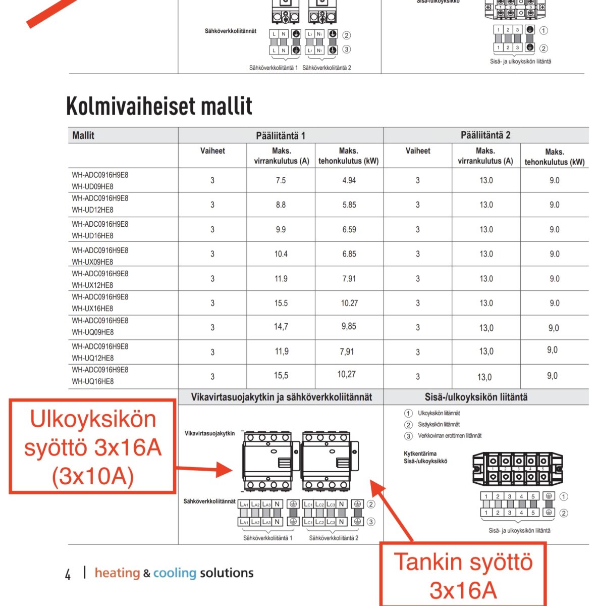

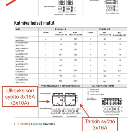

Onko WH-ADC0916H9E8 sisäyksikössä 2kpl 3-vaihe vikavirtasuojia sisällä?
Ei oikein manuaaleista ja kaavioista saanut selvyyttä asiaan. (laitteet on edelleen paketeissa ;))
Nikon
On 2kpl vikiksiä, toinen uy:lle ja toinen tankille
kts. Kuva liitteenä
-näihin virransyöttöihin suosittelen turvakytkimet kumpaankin omansa
- välikaapeliin joka lähtee siis tankilta uy:lle ei saa laittaa turvakytkintä !

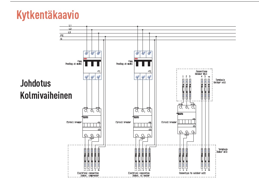

Suomenkielisen asennusohjeen mukaan turvakytkin laitetaan sisä ja ulkoyksikön väliin vaiheisiin 1-3, eli nastat 1-3, mutta ei nastojen 4-6 väliin, jotka ovat 0, signaali ja kevi.
Noh, tuli sitten turhaan ostettua 3-vaiheiset yhdistelmäsuojat 2 kpl.
Turvakytkintä en laita syötöille 1 ja 2 jotka menevät sisäyksikölle kun sulakekotelo sijaitsee samassa tilassa tuon sisäyksikön kanssa.
Tuolle sulakekotelolle tulee 3-vaiheinen syöttö 6mm2 kaapelilla talon ryhmäkeskukselta suoraan virtakiskoista.
