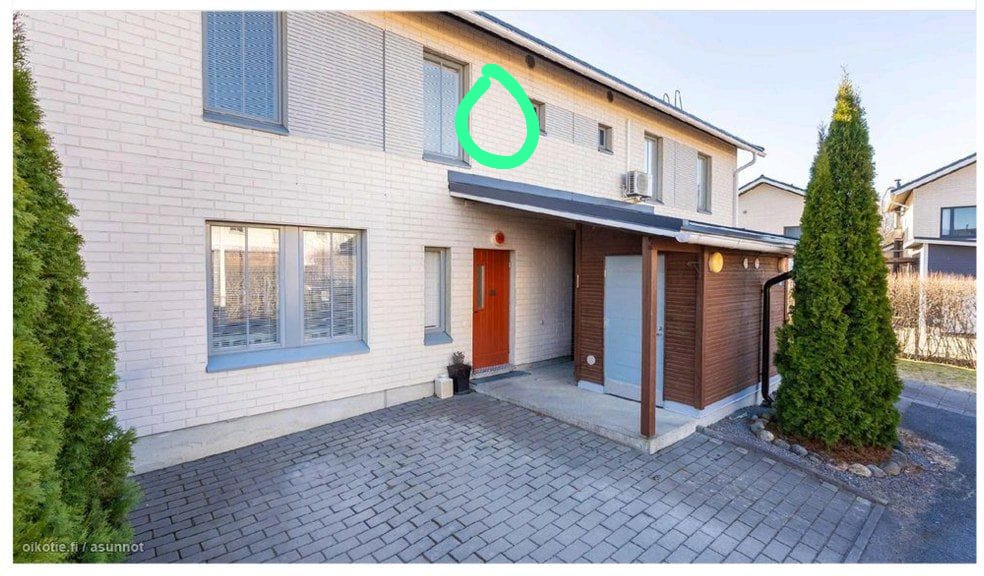

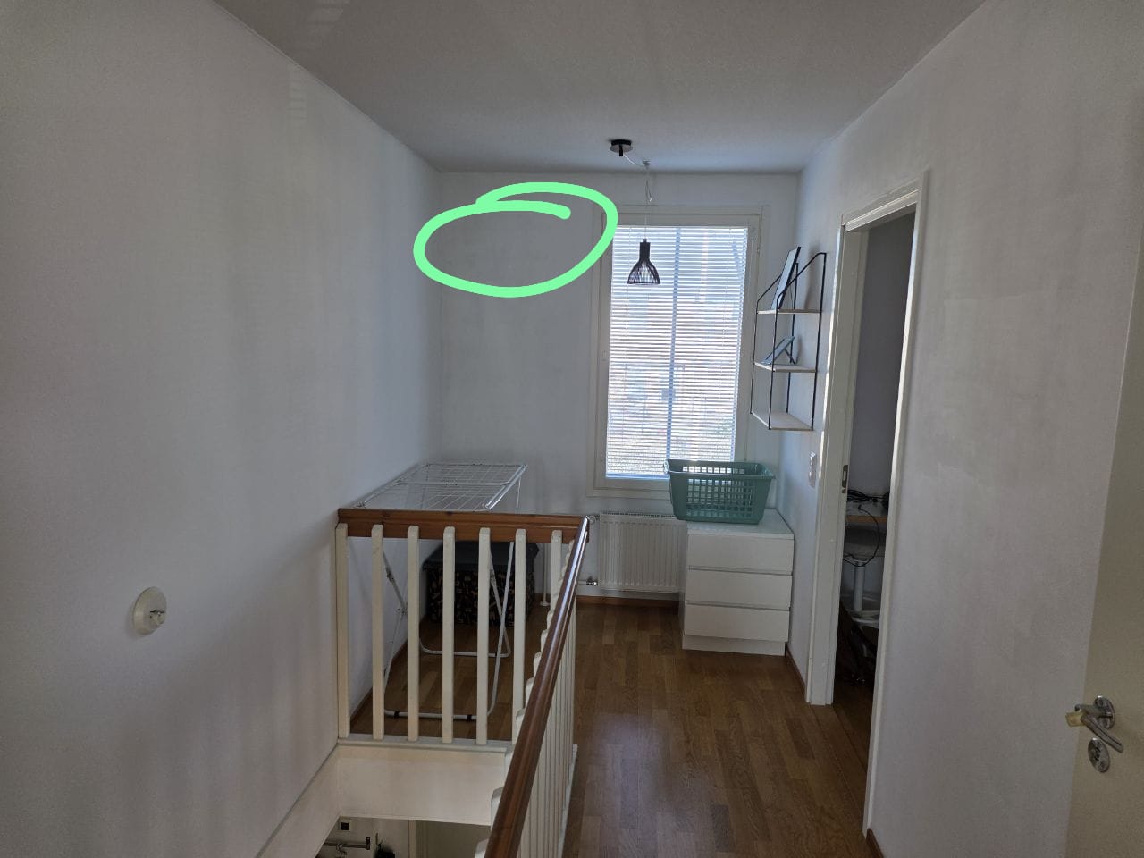

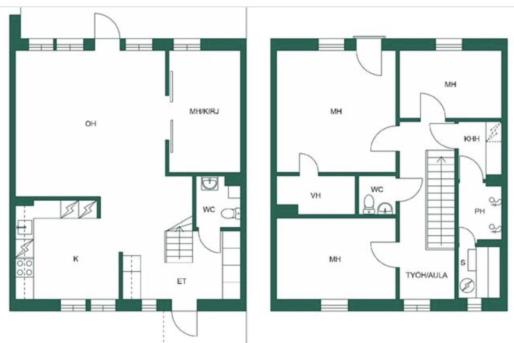

Olen muuttamassa 119 m2 kaukolämmöllä varustettuun rivitaloasuntoon ja haluan asennuttaa ILP:n pelkästään viilennystä varten. Naapureilla, joilla monilla on jo pumppu käytössä, asennuspaikka on käytännössä jokaisella ulko-oven paikkeilla yläkerrassa, eli tässä pohjakuvassa tuon "TYÖH/AULA" tekstin alla olevassa seinässä. Ulkoyksikkö seinätelineessä ja sisäyksikkö puhaltaa portaikkoa kohti. Allaolevasta kuvasta näkyy seinänaapurin asennus, samanlaiset viritykset siis muillakin.

Jokaisella myyjällä on luonnollisesti aivan eri mielipiteet siitä mitkä on hyviä merkkejä heidän mielestä, kun taas osa on sitä mieltä että jäähdytykseen välttää mikä tahansa malli. Saisiko teiltä apua pohdintaan? Ainoa nukkumiskäytössä oleva huone on tuo isoin MH eli yläkerran kuvassa ylävasemmalla. Toiveissa olisi että edes pieni osa viileästä ilmasta jaksaisi sekoittua alakertaan. Tiedostan ettei yhdellä pumpulla jäähdytä kokonaan kaksikerroksista asuntoa, mutta jos siitä nyt edes joku apu olisi pahimpina päivinä. Pääasia kuitenkin että makuuhuone pysyy järkevässä lämpötilassa.
Moinen asennuspaikka on mielestäni hyvä (ja ehkä käytännössä jopa ainoa järkevän oloinen kyseisen asunnon jäähdytykseen yhdellä sisäyksiköllä siedettävällä asennusvaivalla) juuri suurimman makuuhuoneen jäähdyttämiseksi ja niin, että myös alakerta jäähtyy jonkin verran. Alakerran jäähtymistä voisi tarvittaessa parantaa portaikon yläpuolelle asennetulla kattotuulettimella (eli tuo siirtäisi enemmän lämmintä ilmaa alhaalta ylös ja tehostaisi viileän painumista alas, jolloin ilppi vastaavasti kävisi keskimäärin suuremmalla teholla).

Ei tuo iso makuuhuone tule viilenemään tuolla sisäyksikön asennuspaikalla. Laita suosiolla joko kaksi pumppua tai sitten split, jossa toinen sisäyksikkö makuuhuoneessa ja toinen vaikka olohuoneessa.

Sanoisin että viilenee jos käyttää riittävää puhallustehoa. Ilma pitää saada liikkeelle koko aulassa niin sitten se valuu muuallekin.
Ainoa, mikä voi makuuhuoneen viilennystä ehdotetulla sijannilla haitata on lämmön nousu alakerrasta ja kylmän valuminen sinne (jos siis alhaalla on jostakin syystä hyvin lämmintä). Kuvasta päätellen ilma puhalletaan kohti nousevia portaita ja makuuhuone on melkein vastakkaisessa aulan nurkassa pumppuun nähden. Tuon perusteella tuskin tulee ongelmaa makuuhuoneen jäähtymisessä, eli voi puhaltaa suoraan kohti makuuhuoneen ovea. Parempaa tilannetta jäähdytyksen toimivuuden kannata ei voi juuri kuvitella, ellei sitten tosiaan asenna sisäyksikköä makuuhuoneeseen (jolloin se puolestaan jäähdyttää muita tiloja varsin heikosti).
