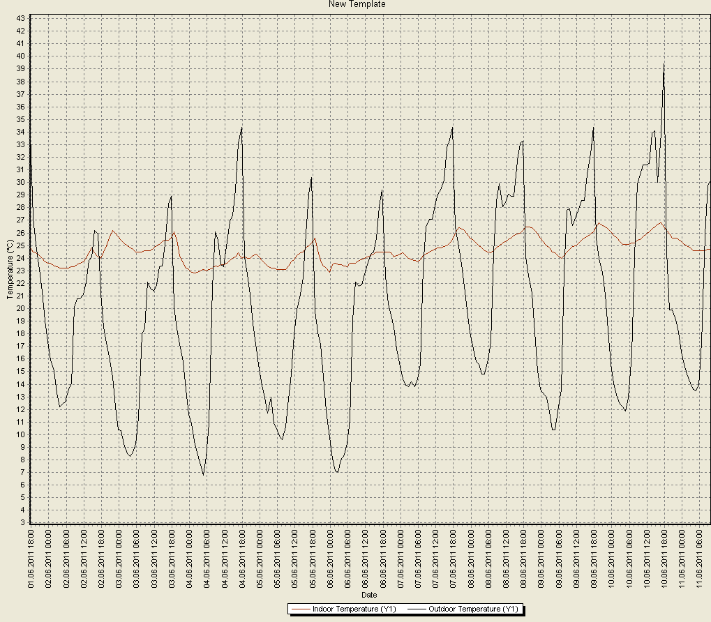

Niin kallistun itse jatkuvalle jäähdytykselle.
Olen yrittänyt nyt sitten jäähdytellä ilmanvaihtokoneella ja sen kellottamisella
puhalluttamalla paljon yöllä ja illalla ja päivällä minimillä.
Tulos on laihanpuoleinen ja poissaollessa oli kaikki häiriötekijät minimoitu.
Allaolevassa käppyrässä näkyy ulkolämpötila sekä sisälämpötila... ja edelleisessä majapaikassa ollesani
totesin että tuon maagisen 25 jälkeen on hankala nukkua. Siispä tuo 25 asetuksena ilpissä taas on mukavampi nukkua.
