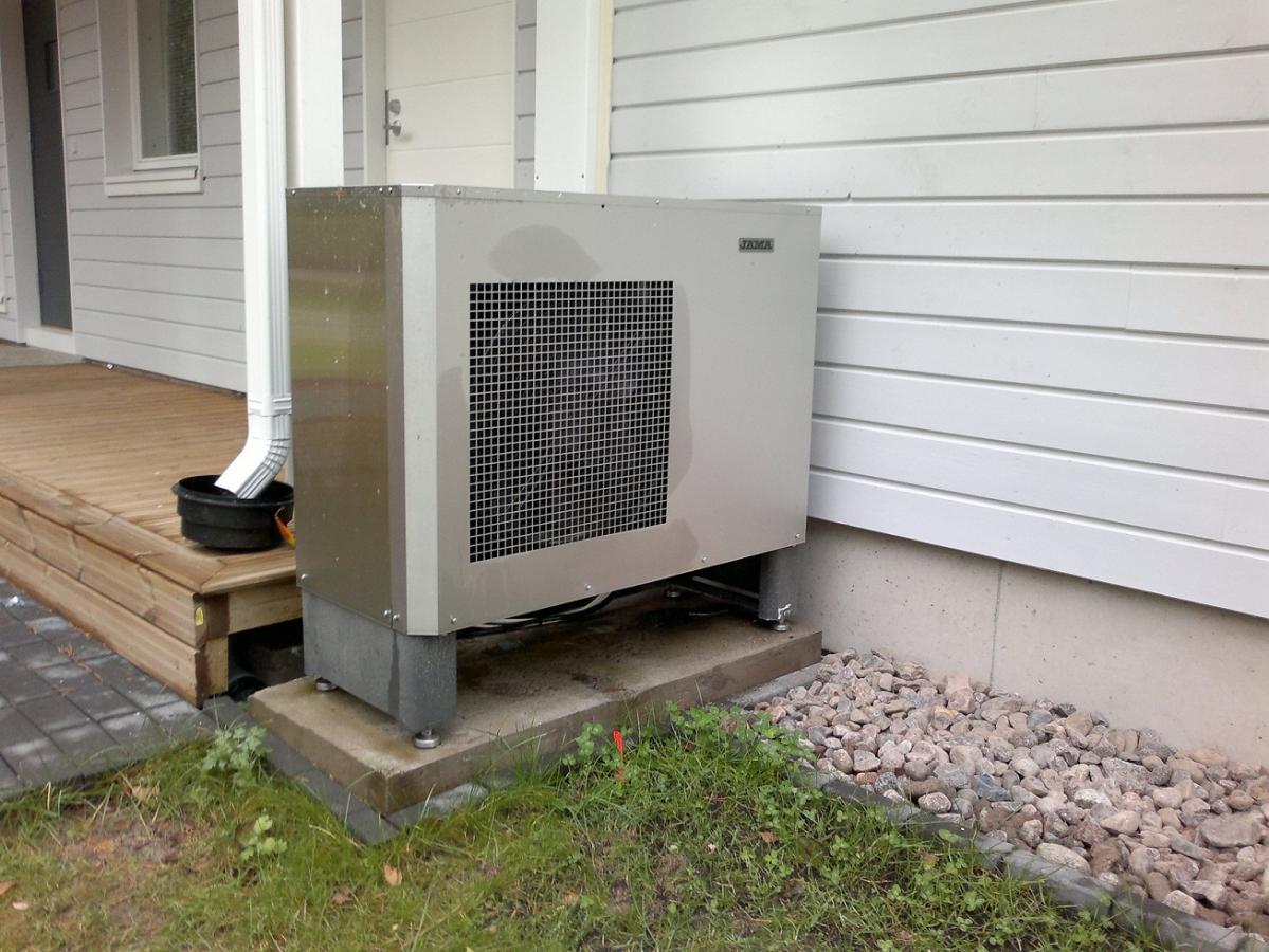

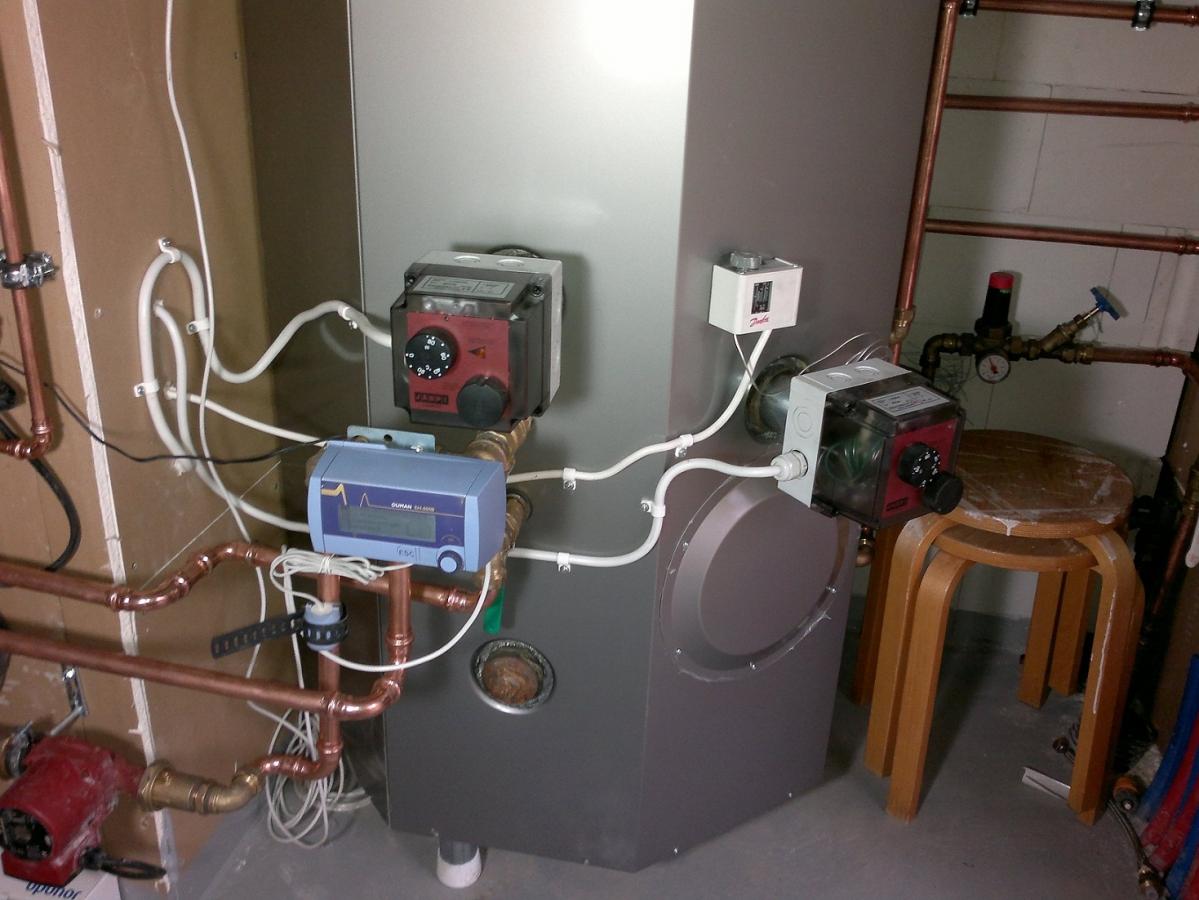

Tämmöinen paketti on laitettu uuteen omakoti taloon 137m2 On pelannut hyvin mut odotellaan talvea tuloa miten sitten pelittää.

Mikä hybridi kyseessä? Meillä Jäspi 500-160. Ihan samannäköinen näyttää tuo teidänkin olevan, niin silläpä mietin, että onko venttiili kytketty oikein? Ainakin tuohon meidän varaajaan piti laittaa 4-tieventtiili. Teillä näyttää olevan 3-tie?

On se sama varaaja jäspi 500/160 Juu meillä putki mies laittoi kolmitie venttiilin se nelitie on kyllä hyllyssä en tiedä mitä eroa sillä nelitiellä saa aikaan?
Vs: Jämä Moon 10kw+Hybridi
pollaritapio sanoi:
Ottaa vettä varaajasta ylempää tai alempaa ja ei sotke kerrostumista. Kuumempaa käyttövettä.
Sähkäri taisi olla ? ::)
pollaritapio sanoi:
Mitä eroa sillä nelitiellä saa aikaan?
Varaajan on tarkoitus antaa lämpöä aina ensisijaisesti edullisimmin tuotetulla järjestelmällä. Senpä vuoksi lämpö otetaan varaajan alayhteestä (säätimen asento 0...50%, eli 4-tieventtiilin 0...45 astetta) ja kun paukut alkavat loppumaan, niin jatketaan ottamalla mukaan myös varaajan yläosan kuumempaa vettä (säätimen asento 50...100%, eli 4-tieventtiilin 45...90 astetta). Homma toimii siten (ainakin tuolla meidän ESBE VRB140-venttiilillä), että kun yläyhdettä aletaan aukaisemaan, niin alayhdettä aletaan sulkemaan. Kun yläyhde täysin auki (ei varmaan käytännössä tapahdu koskaan tai ainakin hyvin harvoin), niin alayhde kokonaan kiinni. Jos en ihan väärin muista, niin Jäspin ohjeessa kyllä suositeltiin laittamaan 4-tieventtiili. En tiedä onko tuolla merkitystä VILP:n ja sähkövastuksien yhteistoimintaan.
Liitteenä olevasta kuvasta näkee miten 4-tieventtiili toimii. Yläosan kolmesta kuvasta näkee asennot vasemmalta oikealle (aukeamissuunta vastapäivään):
1. venttiili kiinni: lämmitysvesi ei kierrä varaajan kautta ollenkaan
2. venttiili 50% auki (=45 astetta): lämmitysvesi virtaa täysin varaajan läpi ja lähtee verkostoon alemman yhteen kautta
3. venttiili 100% auki (=90 astetta): lämmitysvesi virtaa täysin varaajan läpi ja lähtee verkostoon ylemmän yhteen kautta
Kuvassa vasemmalla alhaalla on esimerkkikytkentä (avautumissuunta myötäpäivään). Venttiilin asento on 50% auki, eli edellisen listan tilanne 2.
Kuvassa oikealla alhaalla on meidän tämänhetkinen tilanne, eli virheellisesti tehty kytkentä. Homma toimii, mutta ei siten kuin venttiili on suunniteltu. Ensinnäkään alayhdettä ei aleta sulkemaan kun yläyhdettä avataan. Toinen ja pahempi juttu on se, että 50% jälkeen aletaan menoyhdettä sulkemaan! :) Kun venttiili on täysin auki, niin menoyhde on täysin kiinni. Putkaria todennäköisesti hämäsi, että 4-tieventtiilin alkuasento on 45-asteen kulmassa venttiilin "sakaroihin" nähden. 3-tieventtiilillä alkuasento on ilmeisesti sakaroiden kanssa linjassa.
pollaritapio sanoi:
Sähköt on kyllä vedetty helv**in rumasti. Onko sähkömiestä nähnytkään koko pannu. ;)
