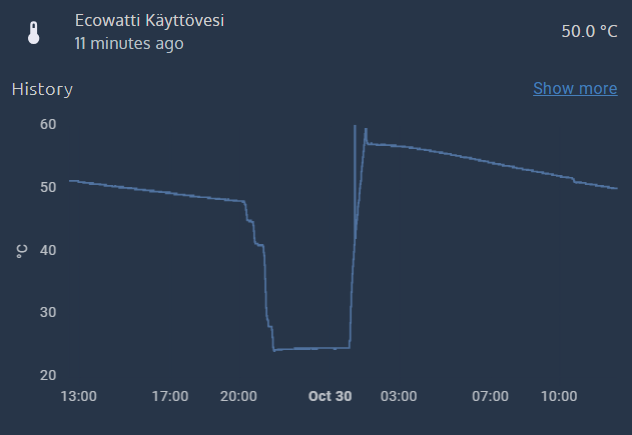

Tästä huolimatta saan melko nättiä graafia tulemaan. Lisäsin koodiin sanity checkin, joka tiputtaa arvot pois jos ne eivät ole odotettujen rajojen sisällä. Tämä parantaa datan laatua huomattavasti.

Huomasin tosiaan että välillä tulee arvoja jotka olivat tuhansien paikkeilla ja päätin suodattaa ne pois, jotta data pysyisi järkevänä. Omat anturit ovat pysyneet ehjänä sen aikaa kun tuo laite on ollut käytössä.

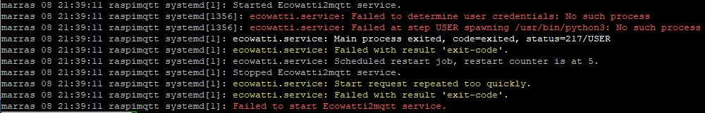

Mulla meni tää Ecow - HA yhteys taannoin kongiin, enkä oo saanu omin neuvoin toipumaan :( Siihen asti toimi.
Saitko Hitman47 yhteyden toimimaan taas? Mulla katkesi datan tulo tänään ja ChatGPTn avulla sain pelittämään taas.
Mitä sulla sanoo ecowatti.service status jos teet:
sudo systemctl restart ecowatti.service
sudo systemctl status ecowatti.service
Pitäisi olla active/running, mulla kun ei toiminut näkyi:
failed (Result: exit-code) since Sun 2025-10-19 22:32:13 EEST; 7s ago
Process: 3842 ExecStart=/usr/bin/python3 /home/<user>/ecowatti2mqtt/ecowatti2mqtt.py (code=exited, status=217/USER)
Main PID: 3842 (code=exited, status=217/USER)
Jostain syystä oli mennyt käyttäjäoikeudet jotenkin vinoon, en tiedä mikä aiheutti. Korjaantui kun tein:
sudo systemctl edit --full ecowatti.service
ja sieltä rivin User=pi vaihdoin takaisin User=<user>, eli omalle käyttäjälle jonka oli owner niille ecowatti2mqtt tiedostoille.
Ei mitään hajua miten tuo oli voinut hajota, en koskenut mihinkään. Liekö sähkökatko ja bootissa jotain mennyt?
