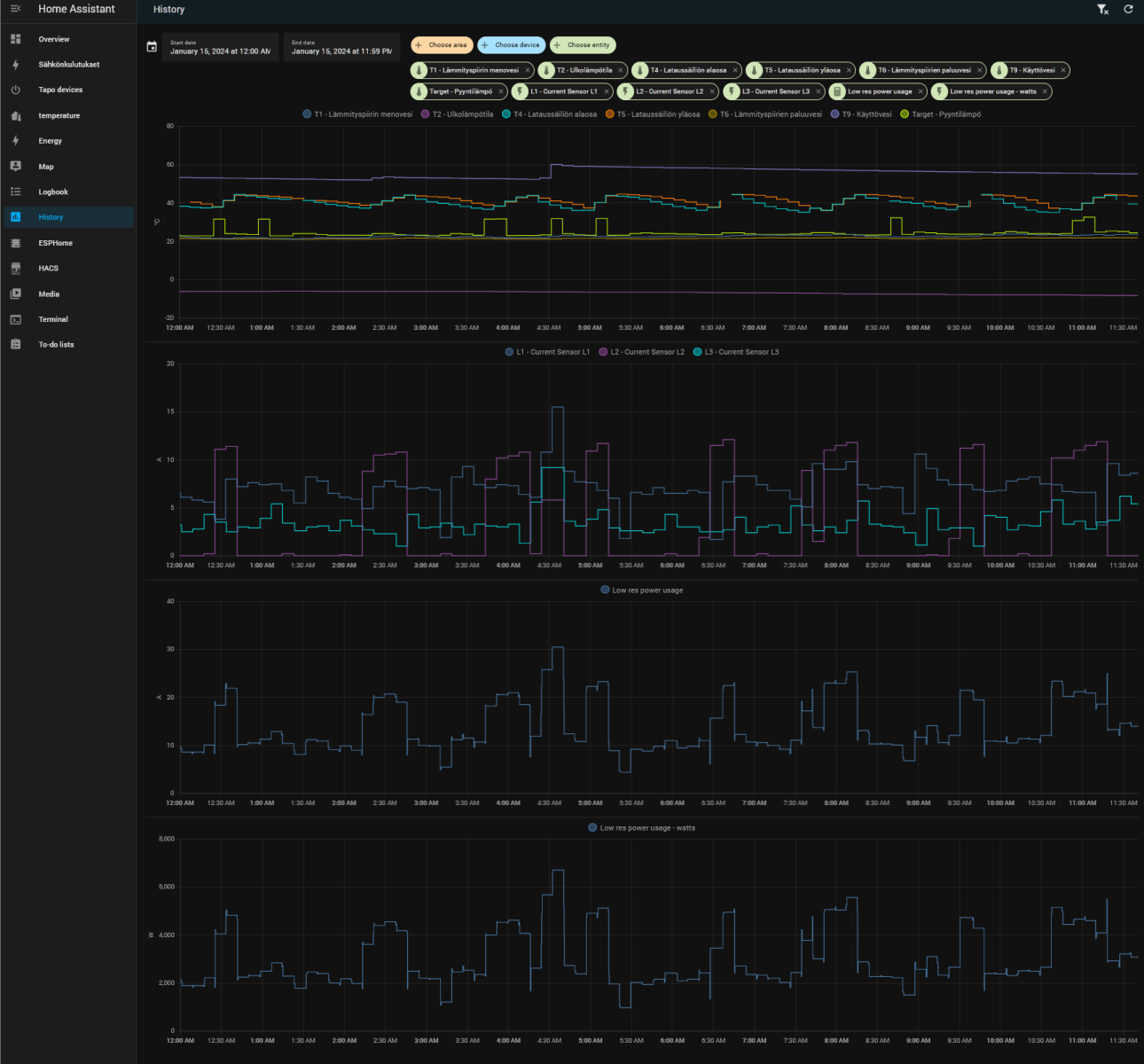

Tästä huolimatta saan melko nättiä graafia tulemaan. Lisäsin koodiin sanity checkin, joka tiputtaa arvot pois jos ne eivät ole odotettujen rajojen sisällä. Tämä parantaa datan laatua huomattavasti.
