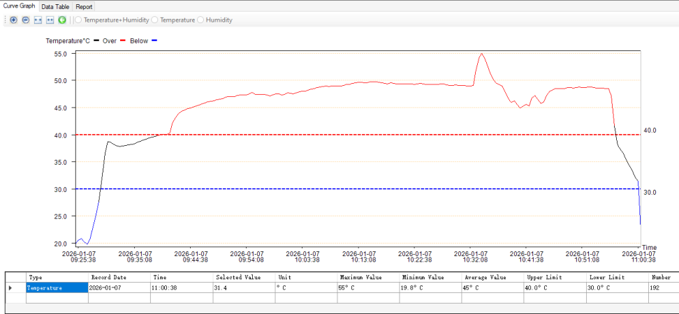

Tuntui että kämpä ei oikein lämpene. No laitoin sitten Hemmo-testiä kehiin... Ainakin ottotehot tuntuisi olevan tallella (~2350 W ja dT noin 23 C => ~5 kW)
15 min veti tuolla kovemmalla ototolla ja sitten tasoittui (kaamakaasusäädön alettua) noin 2150 W tasolle. (pohjavastus jatkuvana)
Hemmo-testi -8C
Parhaimmillaan noin 5,4 Kw anto ja otto 1,9 kW ja koti-KOP 2,8

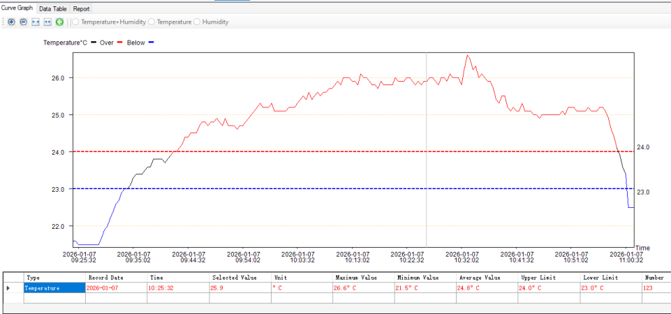

Elisen tiistain jäähdyttelyä 26-23 C puhallus I pyynti 24-25-24
