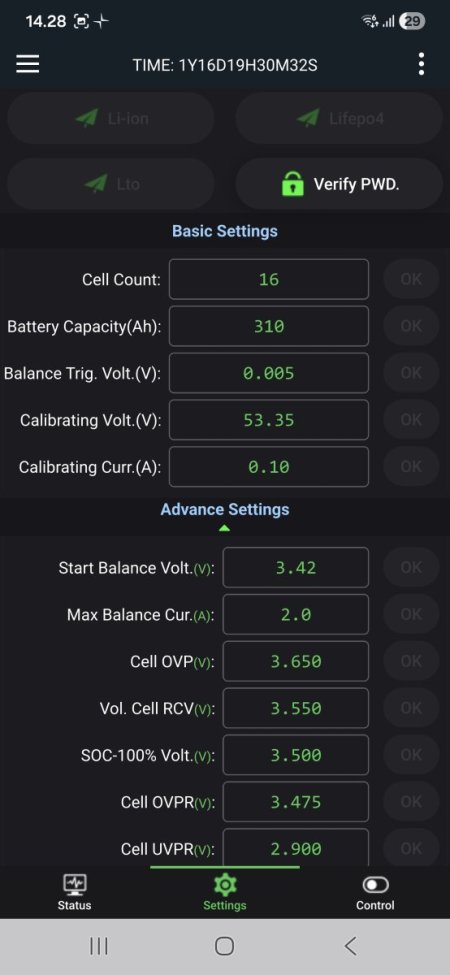

Miten toikalibrointi käytänössä tapahtuu, mistä saadaan syötettyä ns. vaikoitavaa jännitettä/virtaa?
Säätäisin purkamisen vähän ylöspäin tuosta ja lisäisin varaa RCVn ja SOC100n väliin. RCVtä ylöspäin. RFVtä ylöspäin. Balance starttia voi hieman laskea.. Kopioi asetukset vaikka näistä liitteistä.
Jännitettä näistä ei yleensä ole tarvinnut paljoa kalibroida mutta sen saat tsekattua laadukkaalla yleismittarilla. Akun pitää tällöin olla levossa. Latauksen ja purun kalibrointi ajamalla esim inulla täyttä tehoa kumpaankin suuntaan vuorotellen. Laadukkaalla virtaclampilla mittaus.

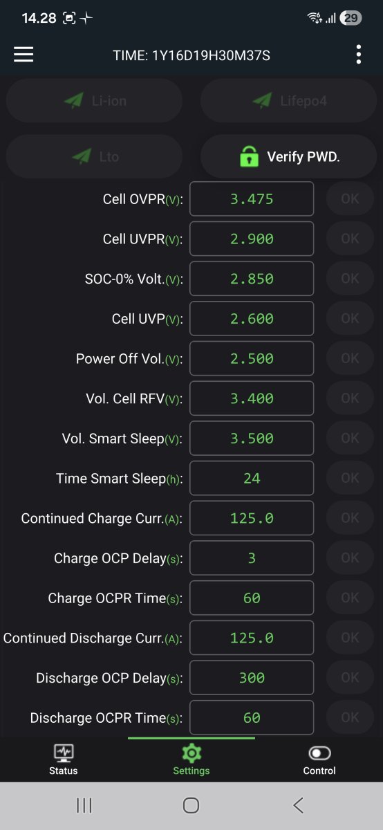

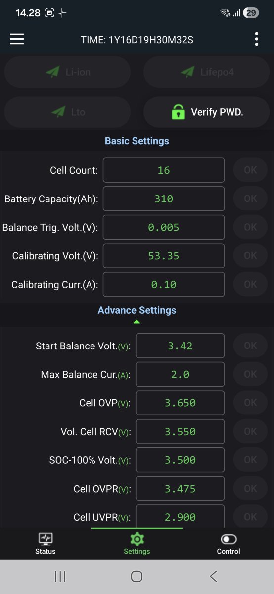

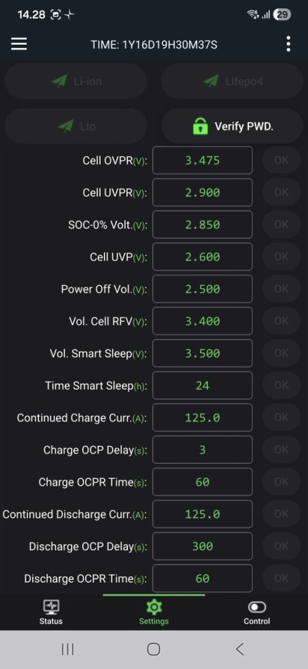

Nämä erot löytyi
Tekoäly suositus - ja perustelut - on seuraavat (JK PB2A16S0P) alkuperäisiin asetuksiin verratuna
  • Balance start voltage: 3,40–3,45 V
  • Balance trigger delta: 0,015–0,020 V
  • SoC-100: ~3,55–3,6 V
  • SoC-0: ~2,8–3 V
    • riippuu kuinka alas haluat mennä
  • Cell OVP: 3,55 V
  • Cell UVP: 2,80–2,90 V
  • Cell UVPR: 3–3,1 V
    • Jos haluat maksimoida käyttöiän: käytä mieluummin 2,9–3,0 V cutoff
OmaAI
Vol Cell RCV​
V​
3,45​
3,55​
Soc-100% Volt​
V​
3,449​
3,55-3,6
3,5​
Cell OVPR​
V​
3,498​
3,45-3,5
3,475​
Cell UVPR​
V​
2,7​
3-3,1
2,9​
Soc-0% Volt​
V​
2,64​
2,8-3
2,85​
Vol Cell RFV​
V​
3,35​
3,4​
Vol Smart Sleep​
V​
3,285​
3,5​

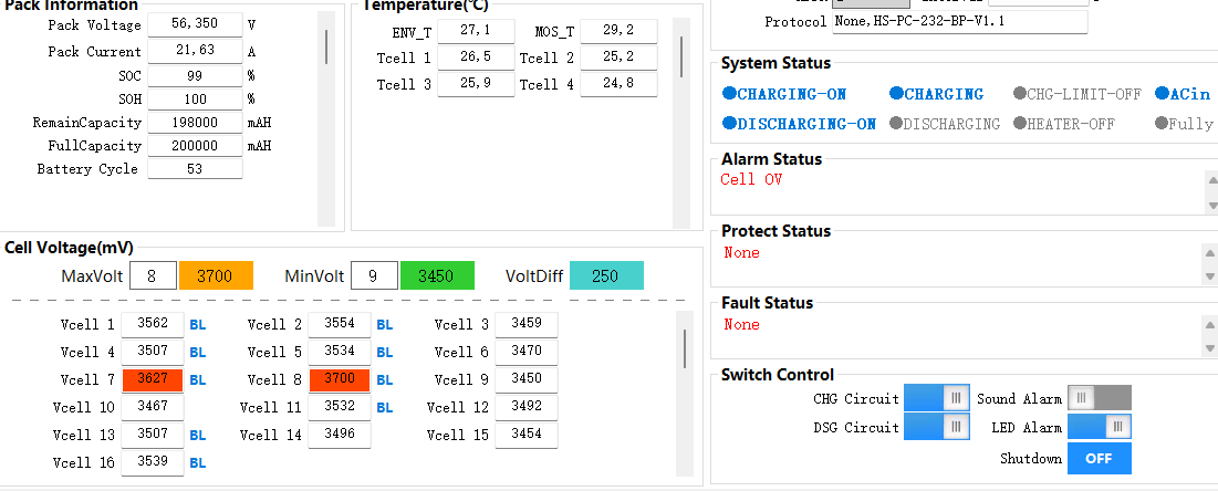

vaihdoin äsken jk bms shanghai bms tilalle kun siinä ei ollut dippejä ja kun sen laittoi muiden akkujen kanssa niin mitään niistä ei voinut lukea.
nyt on 3 jk bms yksi shbms ja yksi pace.
näillä on jk't, ei mitään tietoa kuinka pielessä ja nuo muut menee samassa kyydissä kun verttii lukee jk'n vaikka niissä on suurempi range molemmista päistä levitettynä
diy easun 200ah SHBMS > JK BMS
Jännä juttu, ei anna muuttaa SoC-100 arvoa, herjaa "sendin failure".

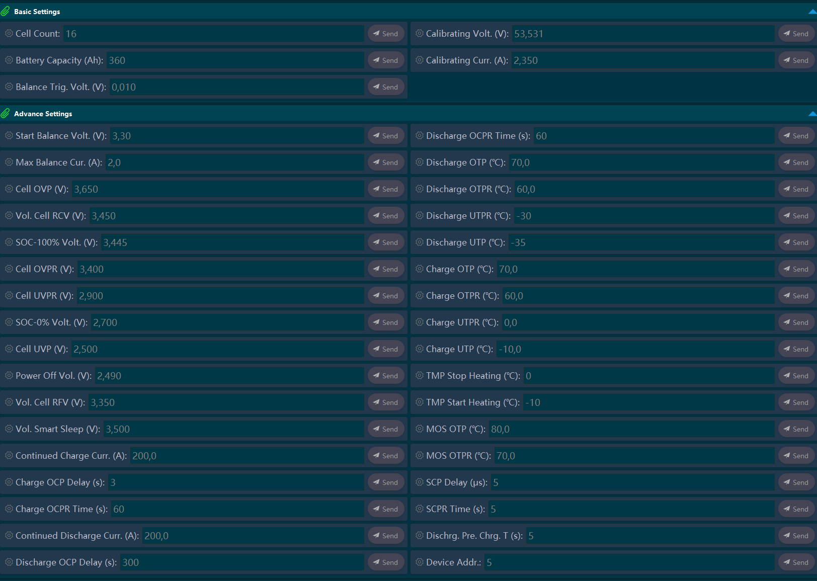

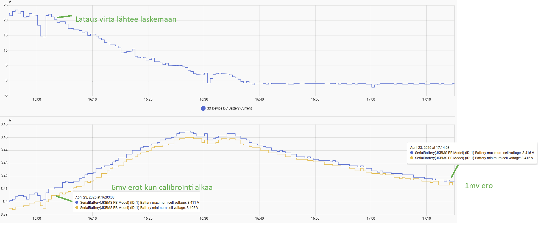

Tarkoittaa minun asetuksissa seuraavaa:
Kun jännite saavuttaa 3,400V alkaa kalibraatiot. Hystereesiksi valittu 3mv. Calibrointi virta on default 2A
Soc 100% calibrointi jännite on 3,401V
Ja RCV on 3,450V.
Soc0% calibrointi näytti olevan 3.050V

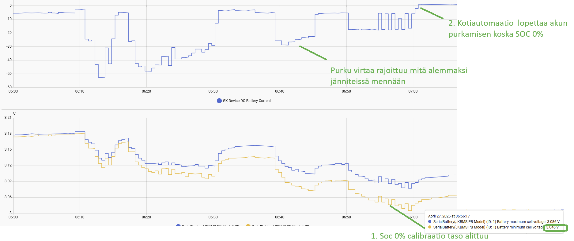

Lisäksi jonkun verran iteroin tuota latausvirran rajoitus käyrää. Eli 3.400V paikkeilla ajetaan enään 20A virralla. Ajatuksena, että tuo 2A balansointi virralle jää suhteessa riittävästi vaikutus mahdollisuuksia.
Tässä kuvassa pari päivää sitten iltapäivästä JK BMS + victron yhteispeli.
Tuo aktiivi balanceri aiheuttaa tosiaan tuon hassun mahdollisuuden, että latausvirtaa ei tarvita balansoinnin mahdollistamiseksi.
Se jäi tuosta omasta JK BMS arvoista sanomatta, että osa syynä parametreihin on smart shuntin setupista pois jättäminen.
Koska JK BMS tarkkuus calibroitunakin on kohtuu onneton pienissä virroissa niin SOC calibraatio driftaa sivuun käytännön arjessa aika joutusaan. Tuota ilmiötä mitigoin sillä, että noita "ääri päitä" käydään koestamassa mahdollisimman taajaan, lataamatta kuitenkaan akkua "täyteen" ja purkamatta tyhjäksi.
Tässä kuva tuolta SOC 0% calibroitumisesta
Eli päädyin lopulta tuollaiseen vähän samaan kuin mitä autoissakin tehdään, "käyttäjäle julkaistaan akusta vain osa" ratkaisuun.
JK BMS:ään laitoin kennojen kooksi 316AH ja nytten noita rajoja kun cycklataan niin se on about ~16kwh
Kennoista jää ainakin 5% käyttämättä per cycli
