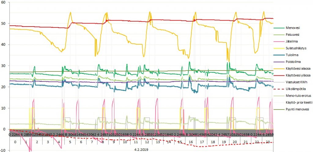

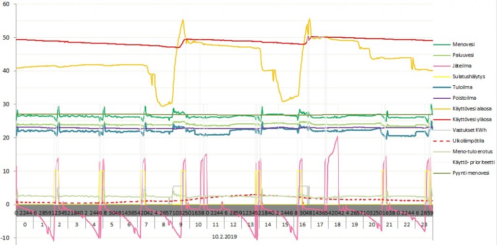

Minulla on asennettu nibe F470 ja kuten suurin osa omistajista niin en päässyt yllättymään vähäisestä sähkönkulutuksesta. Olen tehnyt kaikenlaisia säätöjä, mutta yksi säätö on minun tulosteni perusteella ylitse muiden! Olen asettanut käyttöveden asetukseksi 35-55 astetta. Eli pilppi alkaa lämmittämään käyttöveden täyttöä vasta kun ko. arvo laskee alle 35 astetta.
Niben alkuperäisissä asetuksissa oli 50-55 astetta ja huomasin että kun joku pesi vauvan pepun ja kädet niin käyttöveden täyttö laski alle 50 ja pilppi alkoi lämmittämään ja aina alle 0 asteen käytti vastuksia. 0-10 asteen lämpötiloissa pilppi yrittää nostaa veden lämpötilaa ilman vastusta, mutta jonkun ajan kuluttua laittaa vastuksen päälle. Ilman käyttöveden kulutusta pilppi joutui käyttämään vastusta 3-4 kertaa tunnissa n.8 minuutin ajan.
Nyt kun olen asettanut 35-55 astetta niin ilman käyttöveden kulutusta pilppi joutuu käyttämään vastuksia n.20minuuttia yhtäjaksoisesti 1,5-2 tunnin aikana. mikäli käytetään käyttövettä niin pilppi ei joudu heti töihin, koska käyttöveden täyttö saa laskea 35 asti ja näinollen kompura ehtii monta kertaa nostamaan käyttöveden täyttö-arvoa ilman vastusta.
Summasummaarum:
Onko muilla kokemusta tästä säädöstä?
Suosittelen kokeilemaan tätä asetusta jos vain lämmin käyttövesi riittää taloudessanne!
