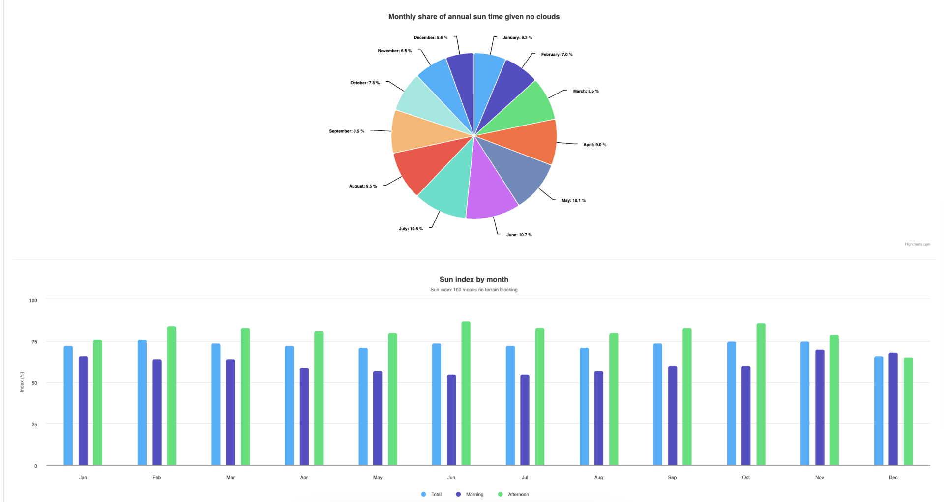

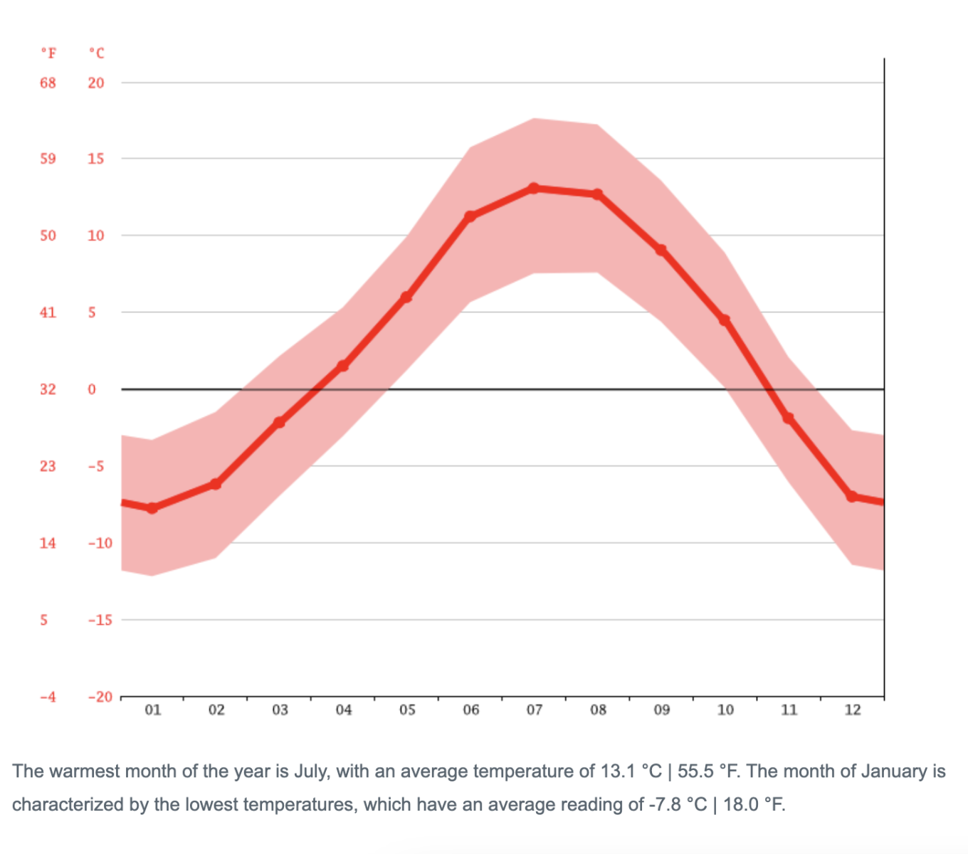

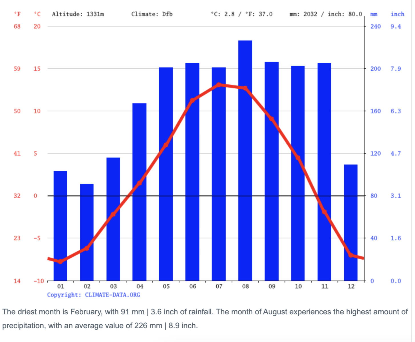

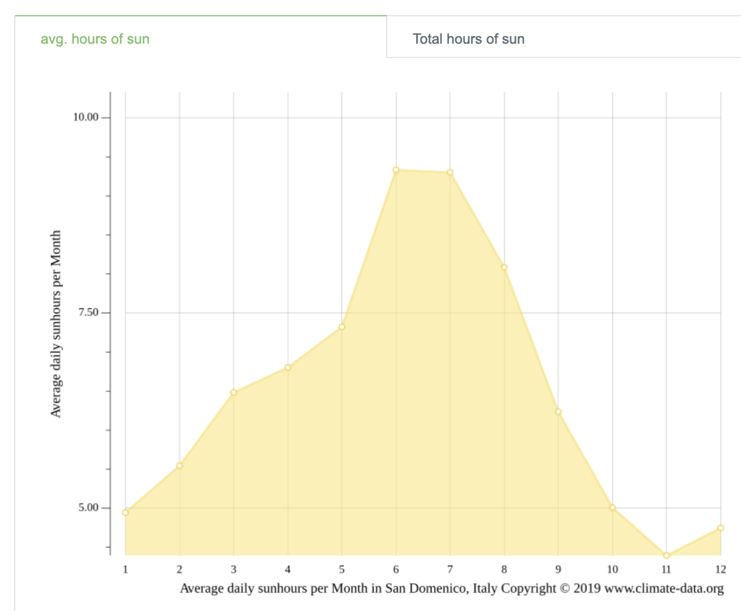

Onko alueesta jotain sääasematietoja, summittaisia? Mielikuvat lämpimästä mediterraanisesta seudusta mielikuvissa mutta todellisuus toista vuoristossa? Päätellen kaasun kulutuksesta
Graafeissa kyllä näyttää sateisemmalta kuin onkaan. Ilmastonmuutos on kyllä vienyt talvisin lumet käytännössä kokonaan. Uutenavuotena yli 20C pihalla.

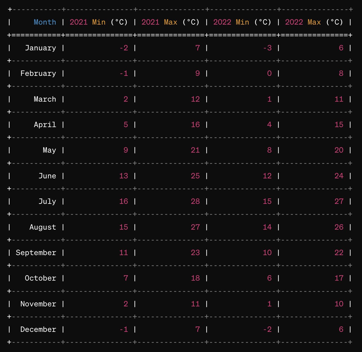

Tuossa mustalla pohjalla olevassa kuvassa 21-22 min-max lämpötilat per kuukausi, joka antaa aika hyvin tosiasiallista osviitta.
