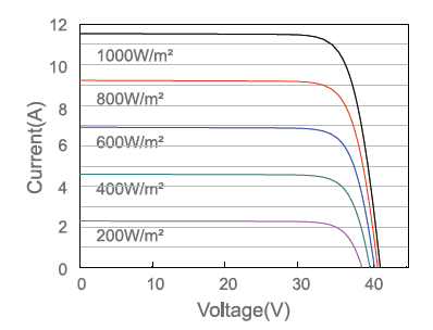

Kyllä lämmittää. Paneelin tuottokäyrä näyttää suunnilleen tällaiselta.
Valmistaja ilmoittaa paneelin Vmp (V) ja Imp (A) arvot, joiden mukaan tehoa voi sovittaa. Esim. käyttämilläni paneeleilla nuo luvut ovat 32,96V ja 8,83A. 600W yksivaiheinen lämmitin tarvitsee 230V 2,6A eli isohko paneeli pystyisi tuottamaan aivan liikaa virtaa vastukselle ja menisi hukkaan. Tarvittaisiin pienempiä paneeleita, joiden Imp on tuo 2,6A ja niitä sitten sarjaan niin monta että niiden Vmp yhteelaskettuna olisi likimain 230V. Silloin paneelit tuottaisi kirkkaalla auringonpaisteella lämmittimeen tuon 600W tehon.

Valitettavan huonosti tuo vaan toimii vastuksen kanssa muuten kuin täydellä teholla. Jos säteily puolittuu, puolittuu virtakin, jolloin jännitekin puolittuu suoraan vastukseen kytkettäessä. Tällöin teho menee 1/4:aan, kun MPPT-säätimellä saisi lähes 1/2.
Niinpä, tosin asian voi korjata laittamalla liian isoja paneleita. Tuplakokoinen paneli lämmittää vielä täysillä, vaikka valomäärä vaihtelisi 50-100%. Jännite ei kuitenkaan nouse liikaa vaikka valomäärä kasvaisi, koska sillä on maksimijännite, jota se ei voi ylittää ja näin se estää virran kasvamisen vastuksen tehoa suuremmaksi. Veikkaan että isot panelit tulee silti halvemmaksi kuin pienet panelit plus invertteri.

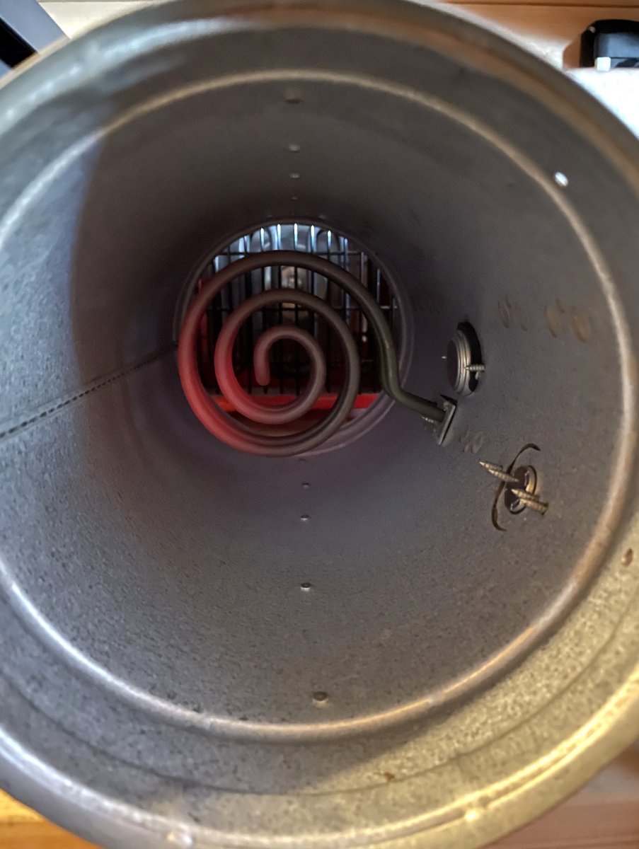

Millainen tuon @Mikki :n kanavalämmittimen todellinen rakenne on? Mä olen joskus törmännyt kanavalämmittimeen jossa oli useampi pienijännitteinen vastus sarjassa.
Yksi vastus tuossa on vain. Sain sen verran jo tehtyä että laitos on kanavassa kiinni.

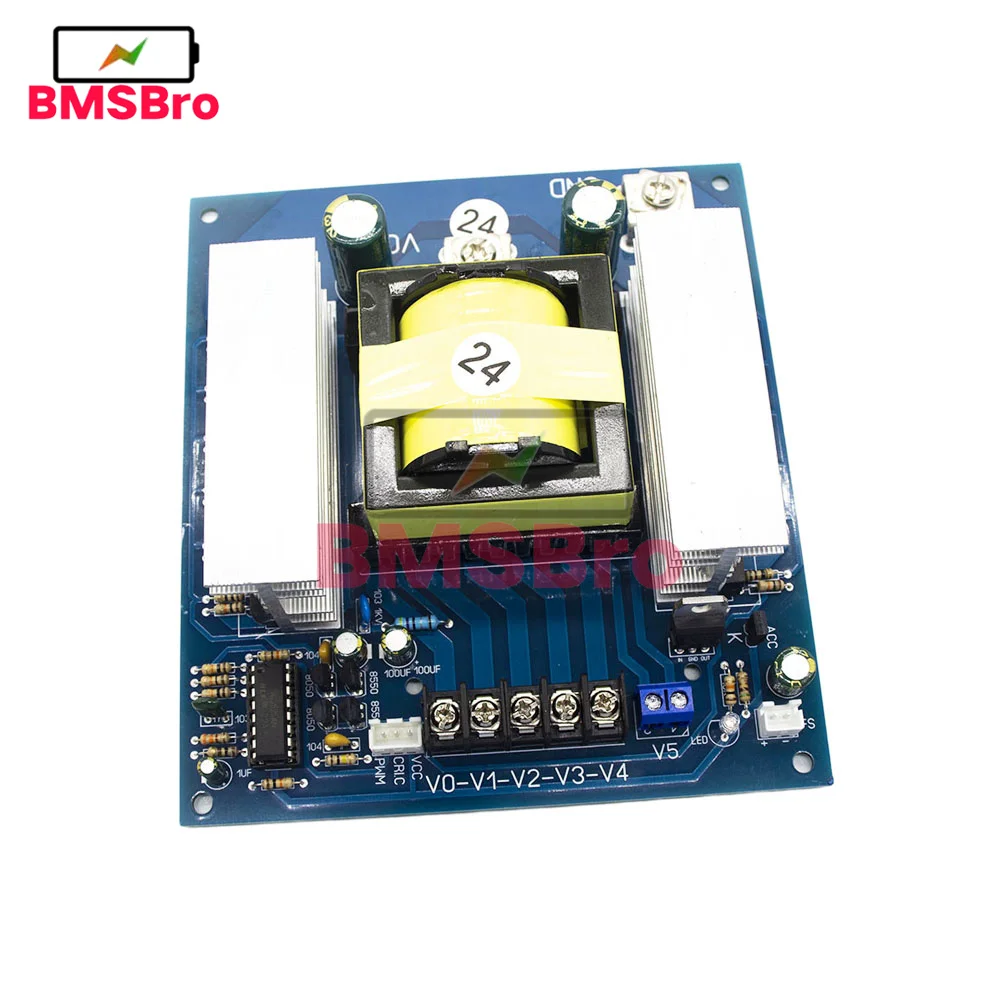

Harrasteenahan sinne voisi laittaa esim 2x400W paneelit rinnan ja jonkun tän tyyppisen buusterin:
En nyt jaksa etsiä jotain jossa ihan spekseissä sanottaisiin että input jännite olisi hieman laajempi
Tässå on kohtalainen input alue:
Mutta paneelit sitten tuon mukaan.
Tuosta on myös 24v versio joka on pari kymppiä halvempi, mutta tuon hintaluokan laitetta ei ainakaan mun budjetti kestä ihan pelkästään harrasteen vuoksi kokeilla josko toimisi.
