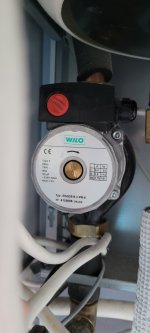

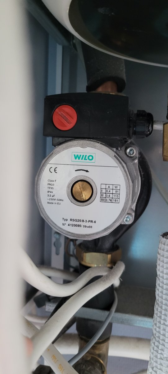

Vähän kaipaisin neuvoja mitä tehdä, kun kuvan mukainen kiertovesipumppu pysähtyi kun käänsin nopeutta toiseen asentoon.
Kannattaiskohan suoraan ostaa uusi vai olisko voinut kondensaattori kärähtää?
Pumppuun tulee sähköt ja pyörittelin akselinpäästä, eikä herännyt.
Pumppu 13v. vanha waterstagen uumenissa...
    77,4 KB · Lukukerrat: 306
Kaikkia nopeuksia kokeilin.

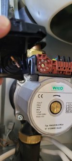

Täytyy vissii irroittaa pumppu että pystyy avaamaan sähköboksin ja tarkastaa kondensaattorin.
Kun vika ilmeni nopeutta vaihdettaessa, on syy todennäköisesti tuossa nopeuden säätimessä.
Pura se ja katso miltä näyttää
Jos riittää vain yksi nopeus, voi säätimen ohittaa pienellä johdonpätkällä ja juotoksella
Tämä voi olla syy, kun nyt pyörittelen säädintä niin ennen oli selkeät pykälät mitä nyt ei juurikaan tunnu.

Ominaisuuksiltaan melko vastaavasta omasta Grundfossin pumpusta menivät nopeuskytkimen kärjet vastaavassa säätötilanteessa sillä tavoin solmuun, että pumppu lakkasi toimimasta. Tuo rupesi kumminkin taas toimimaan ja toimii edelleenkin, kun avasin mekanismin ja avitin kärjet kohdalleen. Tapauksesta on kumminkin sen verran jo vuosia (ehkä luokkaa 20), etten enää muista tarkkoja yksityiskohtia.

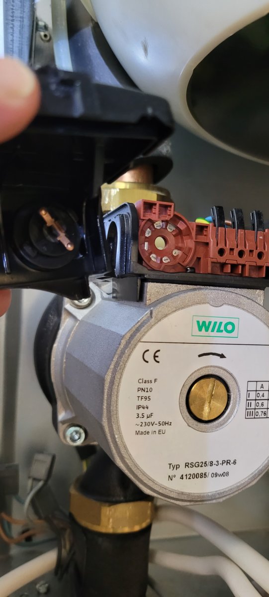

Jes! vika löytyi kärjistä(kuva). Taivutin vähän kärkiä ja laitoin pumpun takaisin paikalleen niin sehän toimii... Joku vika niissä kärjissä on kun vaihdoin asentoa niin taas pysähtyi ja ei muuta kun pumppu uudestaan irti ja taivutusta...
Sen verran tuunasin sähkökoppaa että saan sen auki ilman pumpun irroitusta jos tarvii uudelleen säätää kärkiä..
