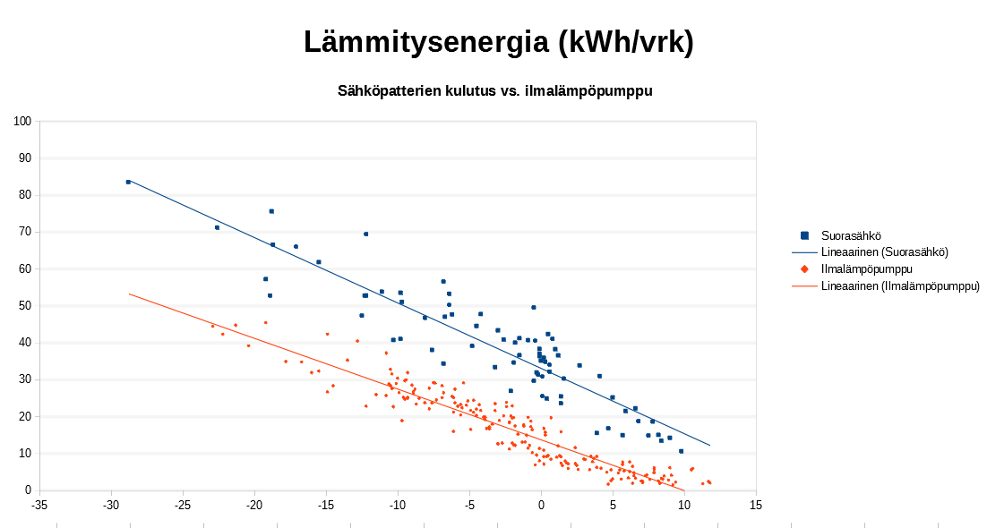

Tässä omaa (ILP) käppyrää kuluvalta lämmityskaudelta, ja muinainen suorasähkökäyrä. Varsin suuri ero tulee syksyn/talven
ja kevättalven/kevään välillä, auringonpaiste tuottaa paljon lämpöä sisälle nyt keväällä/alkukesästä. Samalla tavalla se toki
auttaa suorasähkölläkin lämmittäessä, ja sehän näkyy silläkin janalla. Noin 400-650kwh kuukausisäästö pitäisi olla ihan realismia
kunnon tavikuukautena.

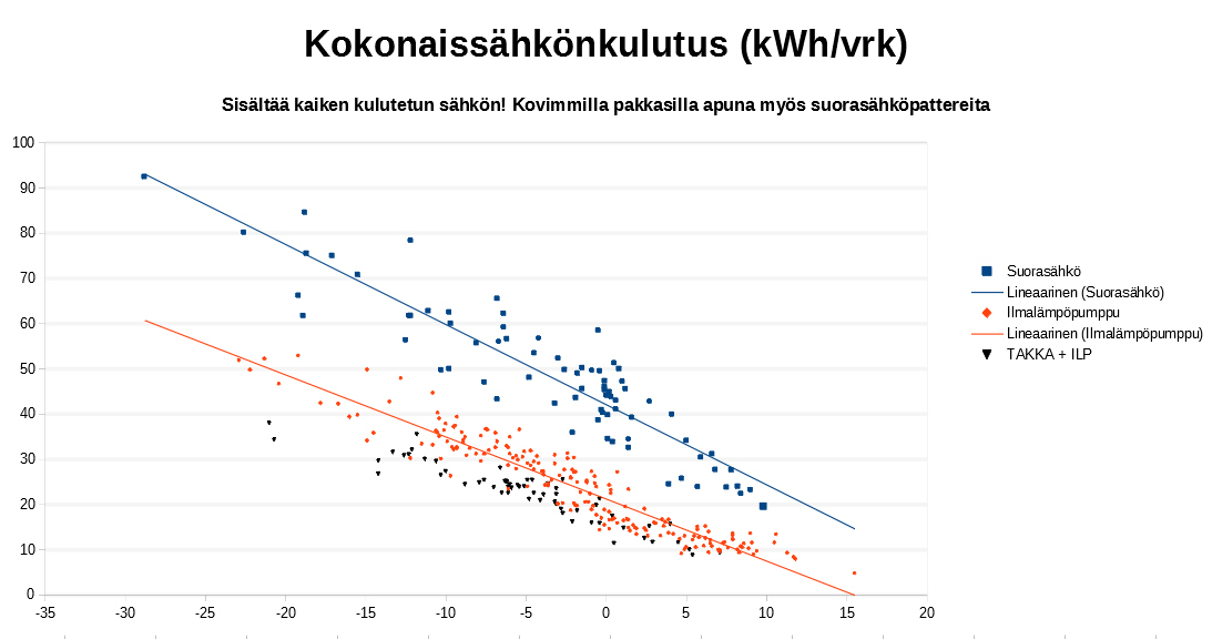

Tässä vielä vastaavanlainen käppyrä sillä erolla, että tämä sisältää koko talon sähkönkulutuksen, ei vain lämmitysenergiaa.
On toinenkin ero, mustat pisteet ovat niiltä päiviltä, jolloin takka on ollut korvaamassa osan ILPin tuottamasta lämmöstä.
Käytin takkaa välillä koemielessä syksyllä plussakeleilläkin, ei oikein järkeä ILPiä vastaan.
Voin heti tehdä johtopäätöksen, että pikkupakkasella takalla saa syksyllä/talvella vastaavanlaisen säästön ILPin kanssa, kuin ikkunoista
paistava aurinko säästää kevättalvella.
