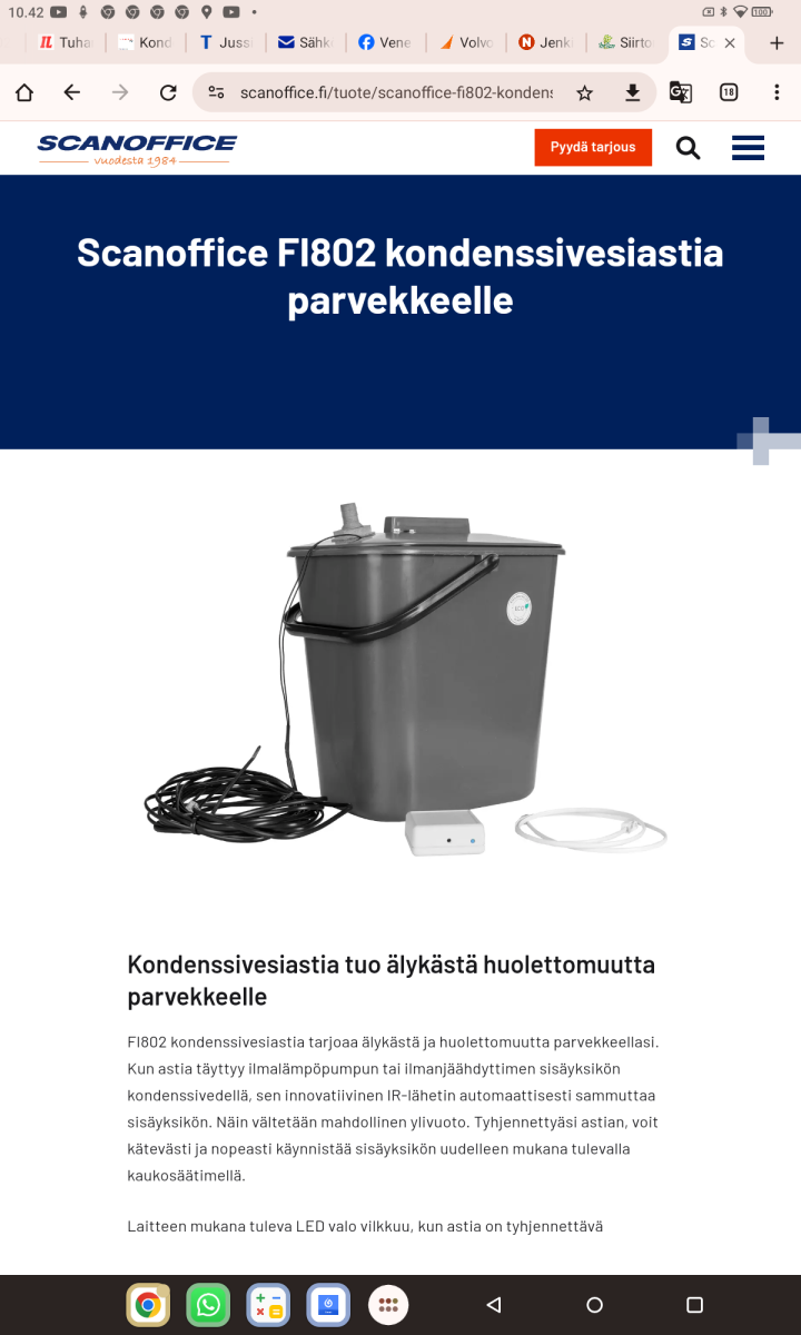

Tutulle tuli pumppu parvekkeelle. Taloyhtiön vaatimus oli kondenssivesiastia, joka sammuttaa koneen kun se on täynnä.
Tällainen tuli sinne:
Joo tuon ämpärin hinta on jossain 300 euron tuntumassa :)
