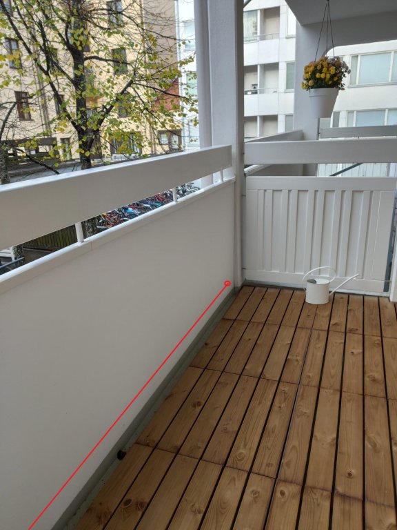

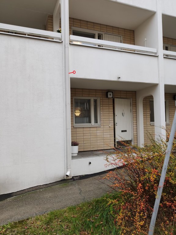

Tässä suunnitelma kuvina. Porattava reikä on noin 3m korkeudella maanrajasta.

pelzi_
No tuossa nyt ei muuta tarvitse kuin syöksy irti, poraus sen takaa ulkoa sisään, vähän valkoista maalia peittää kaikki jäljet ja syöksyyn liitäntä on perinteisesti tehty isolla sähköjohdon kumilla joka vaatii sekin reiän syöksyn taa joka aina vaatii irrotuksen.
Sisäpuolen pienen lohkeaman voi sitten pakkeloida laastilla. Parvekkeen seinän sisäpintahan on mainittu esimerkiksi osakkaan hallinnoimista pinnoista, sen kun maalaa vaikka vaaleanpunaiseksi koska se ei näy.
Maksaisin itse lisähintaakin siitä ilosta (oikeastaan käyttövarmuudesta), että välttyy laittamasta kondensspumppua kondenssin johtamiseksi syöksytorveen nousevaa reittiä ja saa tilalle vastaavan alaspäin luonnostaan johtavan putkireitin.
repomies
Ja voihan siitä pikkuterällä tuikata ensin, sitten voi tulla molemmista suunnista isommalla. Ei tartte pakkeloida. Onneksi ei ole korkeammalla, tuon uskaltaisi ehkä tikkailtakin. Syöksytorven kanssa säätäminen on mielestäni tuossa se hankalampi rasti.

Eikä nämä yleensä porata juuri ensin pienellä läpi ja sitä reikää käytetään ohjaamassa isompaa terää. Kun poraa molemmilta puolilta timanttiterällä niin kaiketi tulee aika siisti.
