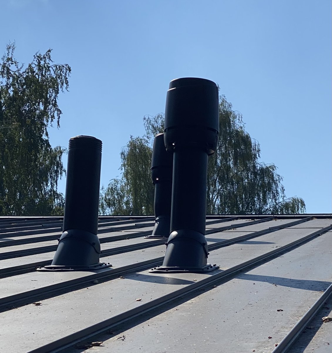

Tarkista vielä ilmanvaihtokoneen ulkoritila. Olisiko jossain ulkoseinällä.
Sekin voi olla tukossa.
Katolla kolme piippua. Seinässä yksi ritilä. Veikkaan että sisääntulo on toi seinässä oleva ritilä, ku kangas on jonkin verran imeytynyt sisään - voisiko tämä olla oikein? Voiko tuohon itse vaihtaa kankaan/suodattimen? Millä avainsanoilla pitiäisi lähtee k-rautaan etsimään tarvikkeita?

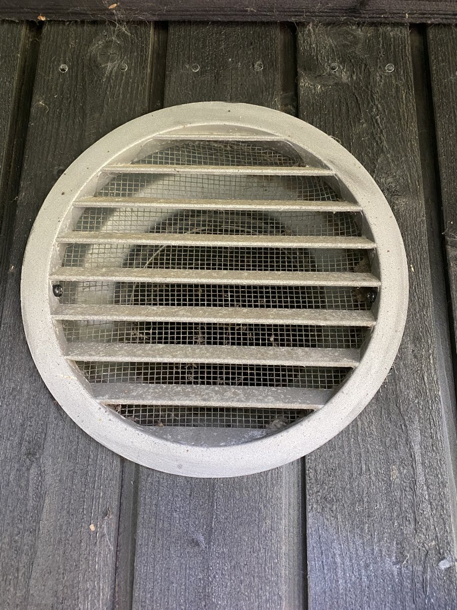

Olettaen että tämä on ilmavaihdon ulkoritilä.
Onko kaikki sitä mieltä että tässä ei pitäisi olla suodatinta? Pitäisikö olla pelkkä verkko?
Rööri on aina ollut tuommonen - en tiiä onko rakentaja lisännyt itse siihen suodatinkangasta.

FYI, löysin IV piirrustukset ja siellä sanotaan että tuuletus röörissä pitäisi olla USAV-200, näyttää samalta.

Kyllä siellä se verkko töhnäkerroksen taustalla näkyy(ylälaita). On tainnut rakentajalta unohtua ko. verkon poisto. Tulee vakiona ulkoritilän mukana ja on muistaakseni pistehitseillä reunoista kiinni. Lienee ok jossain alapohjan tuuletuksessa tms. missä ilmaa ei siirry ihan samaan tahtiin kun iv-koneen kanssa.
Onhan tuo verkko hyvä suodattamaan suurimmat hyttyset, mutta menee suht nopeasti tukkoon kun ilmassa leijailee kaikenlaista.

Ulkoritilän raoista näkyy vaaleaa… onkohan joku laittanut suodatinkankaan verkon paikalle?
Joutuu kyllä vaihtamaan kankaan useamman kerran vuodessa.

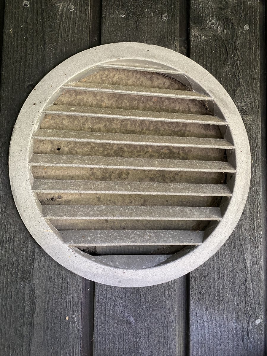

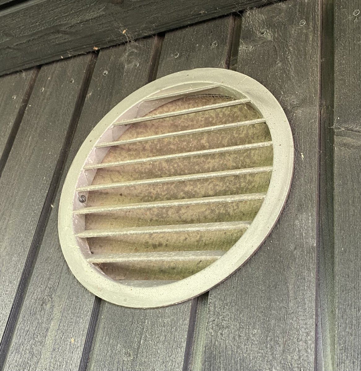

No niin!
Ongelma oli toi ulkoritilä. Kiitos kaikille vinkistä!
Irrotin ritilän seinästä ja siellä oli erikseen laitettu verkko ja suodatinkangas. Kangas oli ihan tukossa ja jopa mureni käsittelyssä. Jätin metalliverkon paikalle - sen verran ohut verkko etten usko että haittaa. Nyt, Nilan on työstänyt koko päivä viilennystä ilman että kondenssivettä valuu ulos (hurraa!).
Huomasin myös tulo-ilman olevan 7.9° ennen operaatiota. Nyt tulo-ilma on 12.9°. Viittaa siihen että ilma kulkee paremmin koneen läpi ja kylmyys menee huoneisiin, eikä jää koneen sisälle. Oletan että korkeampi lämpötila myös vaikuttaa siihen ettei kondenssi-vettä synny niin paljon.
Itse luulen että syy oli alipaine. Luulen että Nilan imi niin paljon ilmaa kondenssi putken kautta ettei vettä mitenkään päässyt läpi.
Myös, ihan kuin kone olisi hiljaisempi tän jälkeen.
Tässä siis ennen ja jälkeen kuvat.

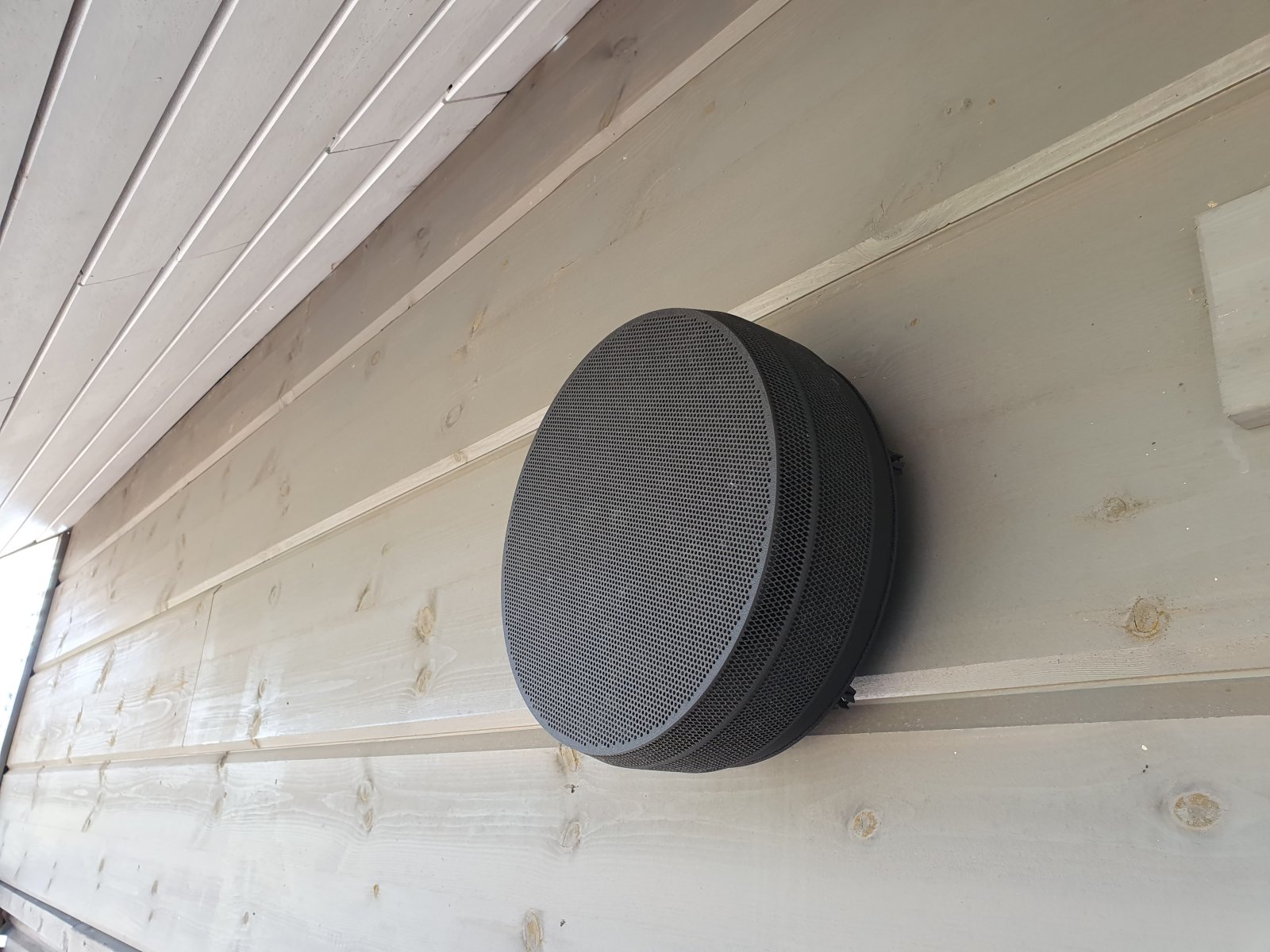

Kyllästyin siivoamaan hyönteisiä suodattimista, joten suunnittelin ja tulostin itselleni ison ritilän. Sisällä vielä isoreikäisempi paineentasauslevy, jotta imu tulee suunnilleen tasaisesti koko verkon alueelle. Vapaa pinta-ala yli 2x putken halkaisija. Toimii!
katso liitettä 107942
Tämähän näyttää vallan kätevältä! Olisikohan mahdollista saada tiedostoa jakoon? Voisi itse printtailla samanlaisen.
